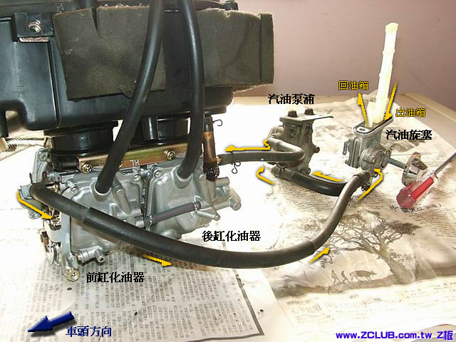

各位前輩好!  小弟 家中一台 FZ2 化由器的管子  太多了 一來礙眼 二來接管子 換管子 還蠻麻煩的  想廢調一些 環保管路  是不是 要比對一期的化油器 的管子 將多餘的封住 嗎      如果 有圖片 會看的比較懂   拔管容易 接管麻煩
十檢天前 拔的管 現在 除了化由器的管路 其他的 都還可以裝回去     腦子記憶體 容量 還沒升級 Orz

上前下後解決4根,下三叉解決2根...
管子都留的剛剛好,接對就漂漂亮亮的,接錯看來就很畸型...  很彆扭....
手冊裡有圖片可看...
電子閥4根,向前面的一定都是接化油器前面,向後面的一定都是接化油器後面
上面的是前缸,下面的是後缸用...
就上前下後
每天拆個十幾次就熟了~

发表于 2012-1-27 22:11:15 | 显示全部楼层

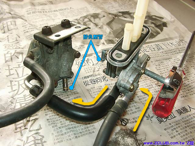

借雨山大的圖
圖二中有有說明的負壓管(有兩個)
是要接到歧管上面的
剩下二次回收的,封起來
還有一個呼吸管接回空濾盒下方的孔
其他活性碳罐、二次回收系統都可以把它拆拆掉了
簡潔許多
另外還有一個油箱排水線(溢出管)
一定記得要從油箱遷下來
不然等等水阿油阿滴到缸頭
很麻煩的(水還好,油滴到缸頭就.......)

 楼主| 发表于 2012-1-27 22:18:28 | 显示全部楼层
回復 sorchan 的帖子
這張 我看過了  不過 原廠好像還有一個 汽油濾清器 式接在  汽油泵 與化油器之間嗎
沒有,那是加裝的!汽油旋塞那邊就有過濾器,如果油箱狀況正常(無鏽),是不需要裝的。 不過現在10台fzr有7台有鏽,所以會裝(還裝兩顆.....)  发表于 2012-1-27 22:22
