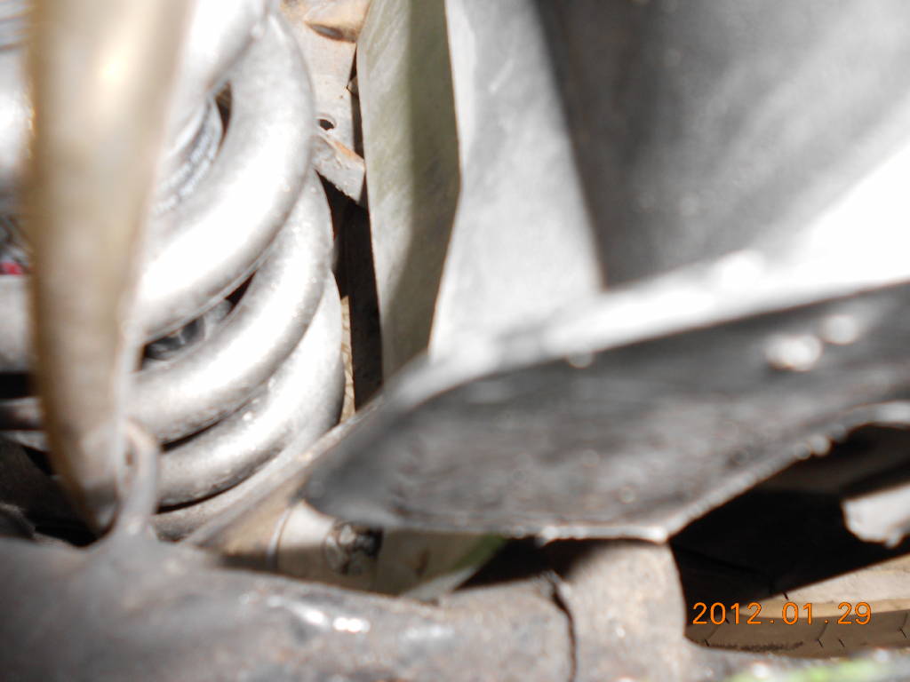

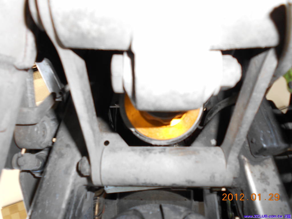

g+這避震是說為了fzr設計的
用起來也真的棒棒
通常一般的長度都是孔對孔310mm (沒對長度修改的話)
而原廠避震是孔對孔305mm
但是他的彈簧就很怪小了
使用原廠搖臂+原廠狗骨頭
彈簧竟然會貼(磨?!)搖臂
到底是怎麼一回事呢~~~~~
阿災= =
但是也就小貼(磨?!)著而已
應該是沒有大礙
而基於縮短狗骨頭搖臂會往下的道理
來挑戰看看用短0.5公分的狗骨頭能不能讓它完全躲過搖臂
順便也是為了翹屁屁~
但會遇到一個問題,就是彈簧會更往搖臂上靠
導致狗骨頭兩點鎖不上
(這也就證明光縮短0.5公分狗骨頭彈簧還是沒法閃過搖臂)
所以拿出G+配的勾板(不然用手轉也可以)
把彈簧上端的大螺帽整個轉鬆
讓彈簧整個呈現可以亂跑的狀態
這樣才能把狗骨頭順利的鎖上...
之後再把彈簧往下放,讓它跟下座貼合
這時把上大螺帽往下鎖
帶到有迫緊的力道時...
轉轉彈簧,它跟搖臂接觸點那一圈
會有約1/3圈沒那麼的緊貼在搖臂上
把上大螺帽鎖到理想的緊度時(看個人)
用那1/3圈去貼搖臂就對了.....
還是貼著!
這彈簧....到底是....
好了不管
讓他去吧

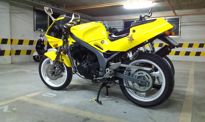

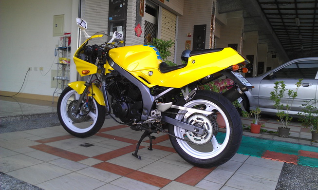

來看看先前和之後的差別吧...
先前
之後呢
其實也還好而已...囧
真要翹還是用T28+換後腳吧

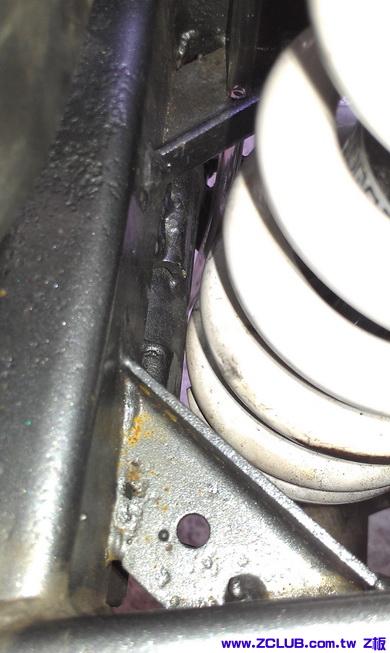

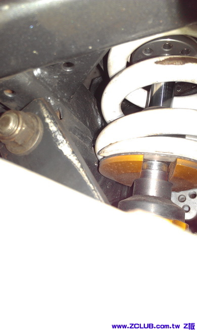

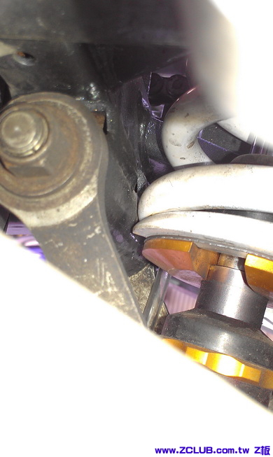

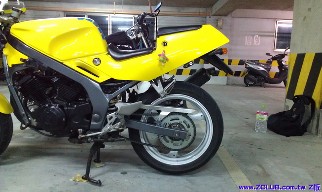

发表于 2012-1-29 15:19:25 | 显示全部楼层
本帖最後由 lovensr150sp 於 2012-1-29 15:23 編輯
我的也原廠的啊 可是就不會捏
 楼主| 发表于 2012-1-29 17:04:14 | 显示全部楼层
本帖最後由 s3904393 於 2012-1-29 20:07 編輯
回復 lovensr150sp 的帖子
酷!
不過這彈簧好像跟我那跟不一樣?...
鐵灰色也不錯看~
會不會是rpm原廠磅數的設定又或者是後來有改變彈簧的粗細?
還有我這根其實是二手的
賣家說他是拿來上海鷗但是太短還是怎樣要重做一隻
這樣導致彈簧款式不同也有可能
有點懷疑你那隻應該不是FZR專用.而是留用.  发表于 2012-1-30 17:13
