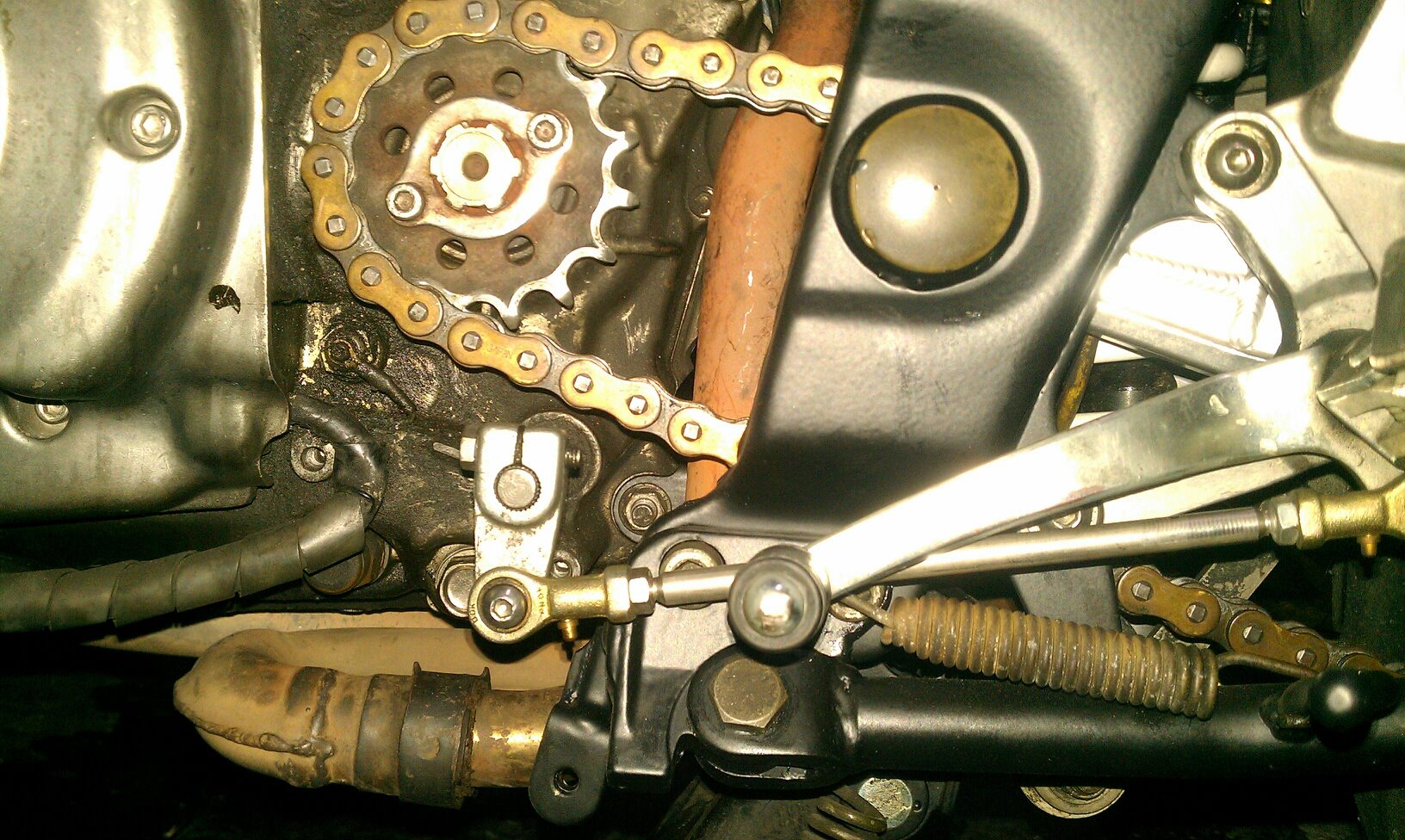

好一陣子沒騎車了,最近騎車發現一個怪怪的症狀
就是換檔的時候,升檔都可以很正常的切換
但是降檔的時候,不拉離合器也可以退檔,然後尤其是二檔要回到一檔的時候,總是會卡在N檔
不知道是不是打檔桿磨損了?
又或者是我打檔桿調整的位置不對呢?
晚點補圖...

 楼主| 发表于 2012-1-29 00:13:32 | 显示全部楼层
回復 wowness26 的帖子
我是非常容易進到N檔,不是進不去N檔...
反而是我想要退到1檔是非常的難...

裝變速桿的座與腳踏呈平行四邊形最順暢。
发表于 2012-1-29 02:24:00 | 显示全部楼层
連桿再縮短一點  夾具的魚眼太往前了
造成你退檔退的太淺  只退到平常的一半
 楼主| 发表于 2012-1-29 02:44:11 | 显示全部楼层
回復 STREET-FIGHTER 的帖子
感謝
剛剛又翻了一次維修手冊....
的確是自己沒調整好,感恩!

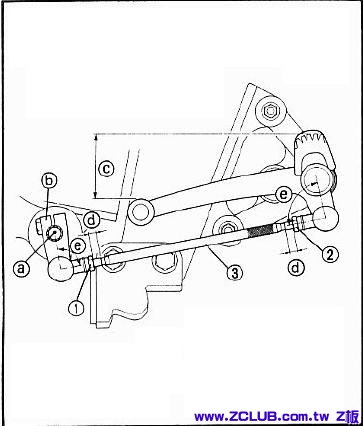

发表于 2012-1-29 16:12:06 | 显示全部楼层
手冊的調整重點應該就是C的高度為50mm。兩邊e的角度為90度。
