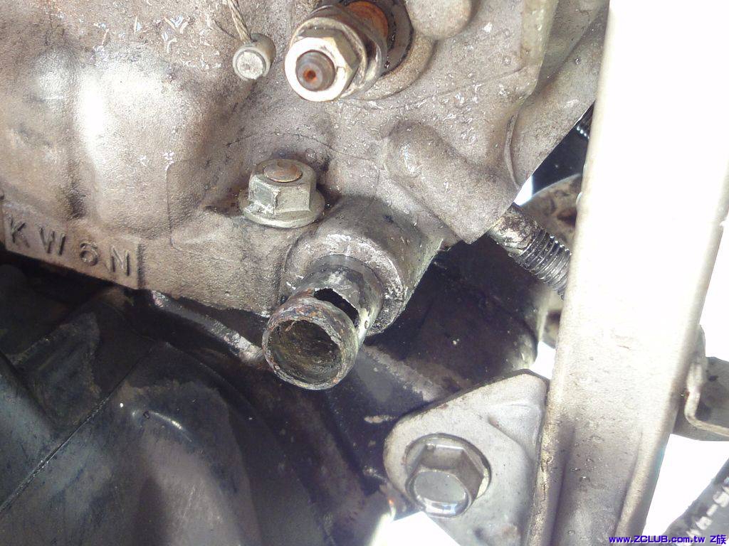

主水箱如果是滿著的,那熱車之後,膨脹的水會擠到副水箱,這時候水管裡面就會有水了
冷了之後會自己再把水吸回去,不用特別做什麼動作
很久沒騎的話,也要注意定時換水,最好是把水放光要騎再補
水箱精加減用,對於防鏽多少有點用,要不然變成這樣就糗了
我有一顆nsr250的繡在鋁跟鐵管之間...無解  发表于 2012-2-2 19:34
