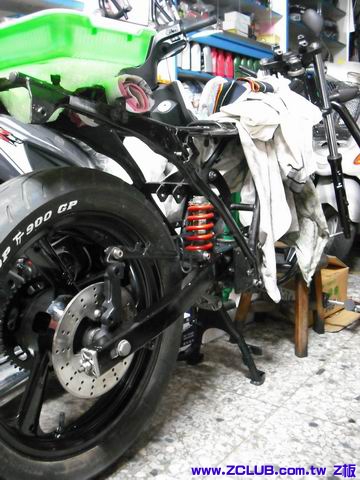

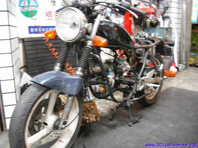

這台車很早以前就有跟朋友說過 要收來整理
但因為口袋空空 沒閒時間也沒閒錢
終於在去年底有一點點錢 就去把車子拖回來處理
這是一台有些巧思的車子 只是很多地方有很多問題要慢慢整理
而且可以說是台超級混種車...
野狼油箱 跩哥排氣管 FZ2前腳 FZR後腳 毛毛蟲座椅 跩哥後土除 fz2大燈 副廠訊光整流器...等等
許多地方焊焊補補 電系雜亂 中置單槍還有後搖許多地方有很多問題要處理
此車已經沒騎很久 幾近無法發動 化油器要洗 引擎要修 全車軸承 耗材 全都要處理
到處都生鏽 輪框有小變型 卡鉗損壞 前叉漏油 後避震漏油
空濾廢掉用芭樂 但是芭樂髒的程度大概跟真的香菇一樣黑..
過戶當然只有下引擎一途

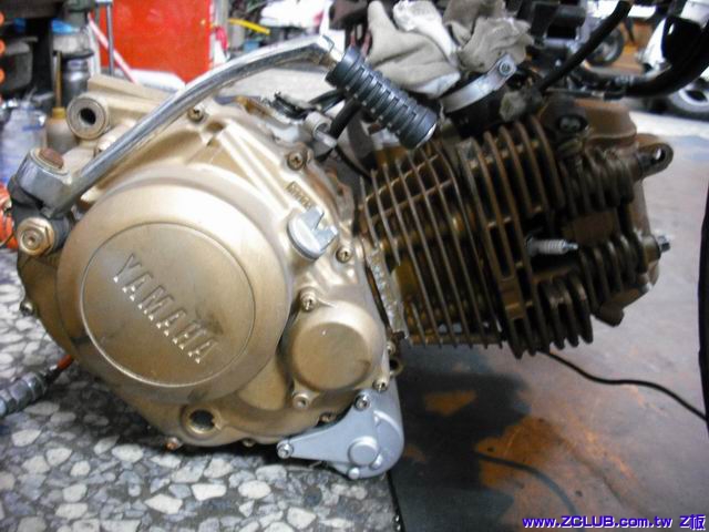

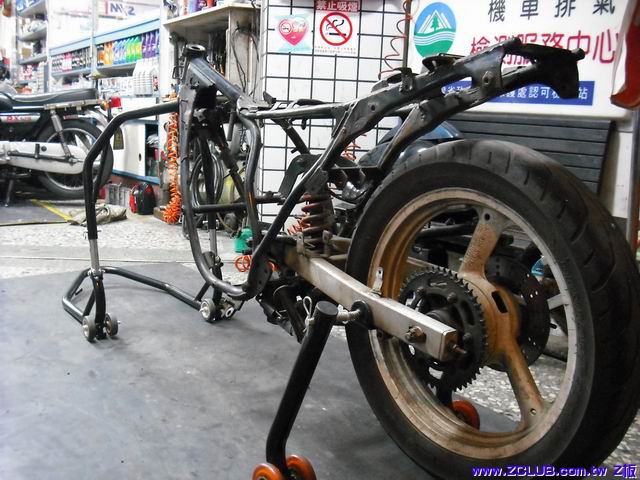

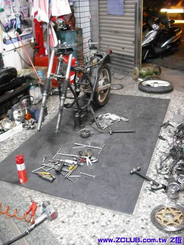

終於在年假時間有空閒 有場地 開始了整理之路 先從拆車開始
大年初一...正在拆車
引擎已經下來了~因為下引擎去過戶
近看漆面斑駁 螺絲生繡 ks下漏油 等等...
動工動工....
車頭拆光光 剩後輪

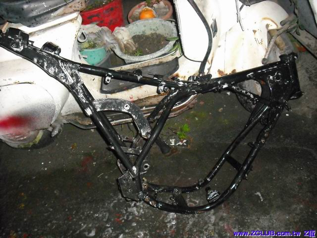

主車架多處補焊 中置單槍處修改 洗車台去油 打磨
上烤漆 金粉漆 極光黑

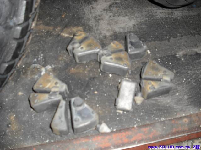

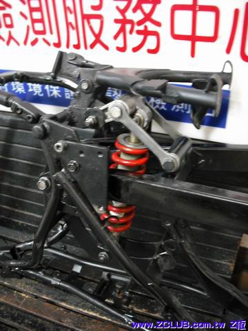

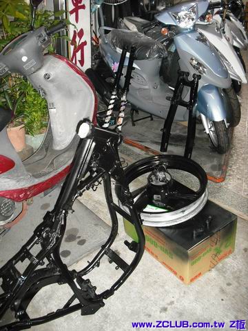

爛掉的減震橡膠..換掉 輪框搖臂軸承 油土封 全換
換了一隻極新的fzr原廠後避震器 多連桿系統軸承全換 套筒重車
目前進度是這樣..後輪也只是假組 後碟也都重新打磨 拋光 整平
目前以車頭設定先處理 日後才逐步做成自己要的樣子
因為口袋不夠深...所以要量力而為....

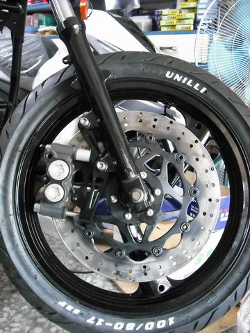

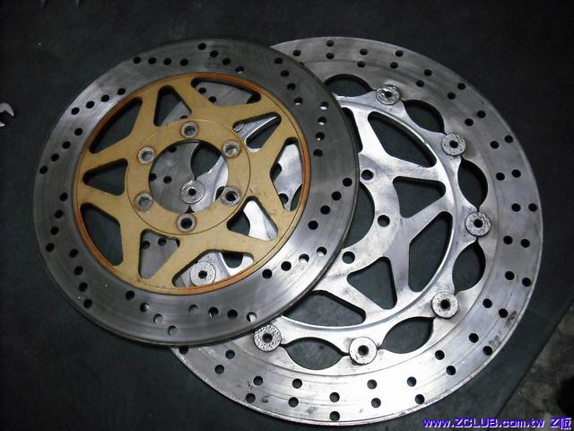

 楼主| 发表于 2012-2-2 00:53:50 | 显示全部楼层

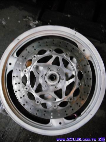

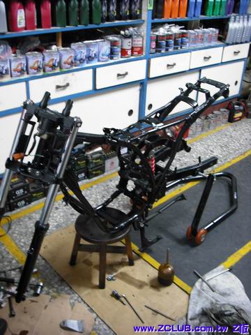

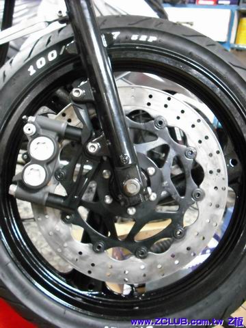

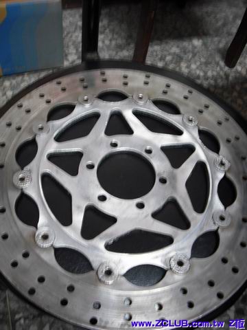

今天追加了一些進度.將車頭上車
yamaha車系小六孔320碟 外移量5mm
跟fz2原廠267碟比較
假組在框上非常的滿

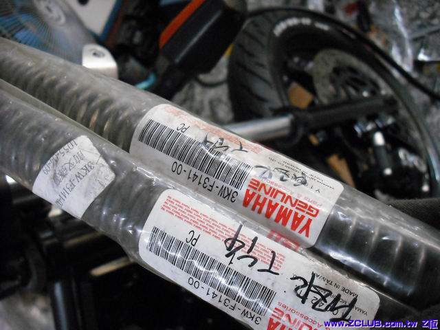

前叉上車 新油封
新的前叉彈簧.海波浪前叉油 增加預載 阻尼沒有修改..日後不夠再處理

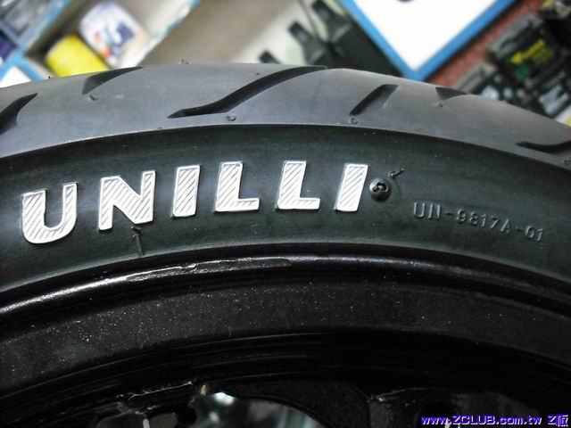

輪胎用便宜實惠的9817

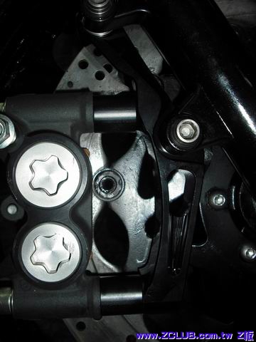

比對一下幅卡的外移量.車套筒向外墊
車完套筒後上車
雙子星幅卡 cnc卡座 選擇使用銀色雙子星 因為車色想要單純點
這是原本就被修改的油箱扣點...變成野狼用的 等找到堪用愛將油箱會換回愛將油箱
今日進度總結..

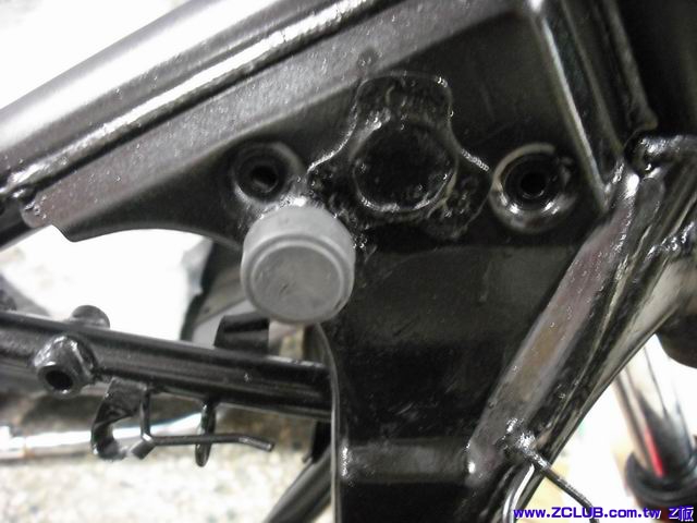

本帖最後由 dragon 於 2012-2-3 01:53 編輯
今天的進度就是筆上作業 畫畫cad圖檔和叫料活動
叫了電線總成跟一些小零件
最近要開始尋找愛將"正常"的油箱 來換上車
因為小野狼的油箱真的太小顆不太喜歡
而且還是銹穿後補焊好幾處的油筒...
等找到油箱再來把車台扣點焊回去...

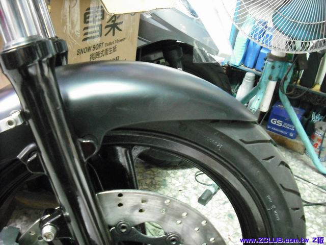

今晚整理東西時順手將消光黑的土除換上去
此車原本是裝FZR的 此車型我比較偏好FZ的土除 我覺得仿古味和街車味會比較多一些
裝完後發覺跟100/80/17的9817貼超近的...
好在立起來轉動是沒磨到
希望之後騎的時候不會因為熱脹和甩動的離心力使輪胎變型量會磨到就是了>"<
土除買的到新的但是沒裡面的支架= =  发表于 2012-2-3 18:21
fz1前土除經典少見的良品  发表于 2012-2-3 02:09
好威的大碟盤~~~~  发表于 2012-2-3 01:42

這避震上鎖點得型式我還是第一次看過@@
真的超~~有創意 (還是應該說這才叫厲害?)
前車主到底是哪位強者呀~~

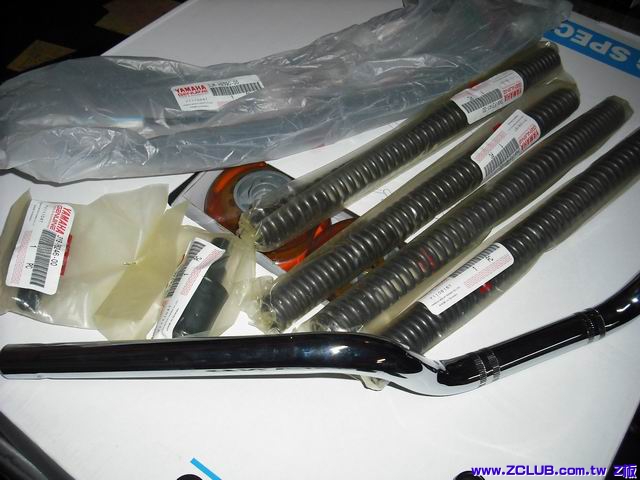

今天的進度差不多是0%
先看一下叫來的料
愛將的電線總成和FZ2車手 端子
原本有想過要換別種車手 但覺得FZ2原廠的價格實惠 而且端子大顆重量足
相較裝飾性的端子感覺抑震效果會好"一點點" 所以選用了FZ2的車手
單然很大的因素是預算問題...有預算當然找鋁合金玻璃噴砂表面的車手了XD
車子今日唯一動工的是把車手假組上車頭而已
目的是讓車子有時候要移動時比較好移動 不然龍頭沒車手沒辦法轉動@@"
車子還是以堪用狀況的方向為主 以省錢省事的處理方式來翻修
日後有預算才逐次往自己的理想邁進
當然此次是打算車頭部位先達到想要的樣子 理想的當然是鋼絲框
但預算太高所以簽呈被退掉..被上頭否決...

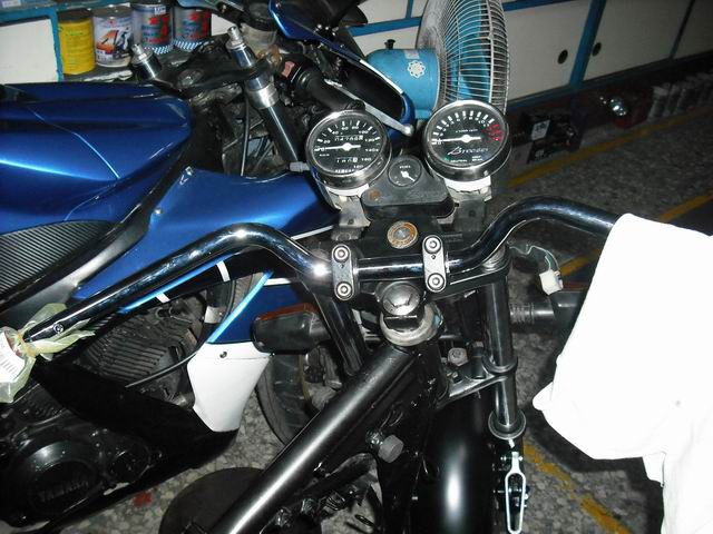

 楼主| 发表于 2012-2-5 01:09:05 | 显示全部楼层

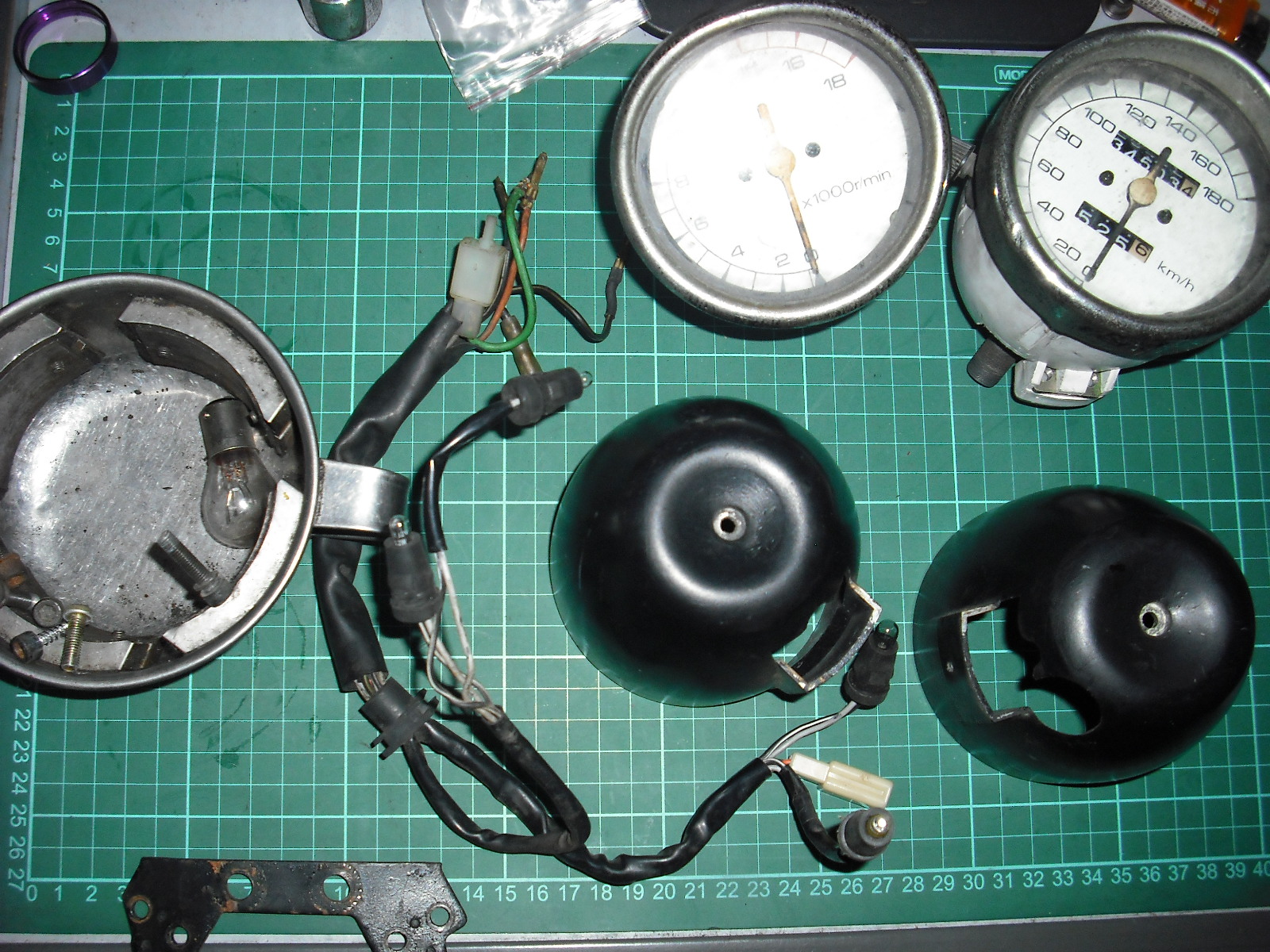

本帖最後由 dragon 於 2012-2-5 01:09 編輯
完全沒進度的進度
分解錶件整理.比對線色定義
方便之後上車時接pin
錶件非常老舊 電鍍處可以說無法處理 有試著拋亮但效果有限
因為鏽斑非常的多~又不忍心噴漆浪費掉
下殼就簡單多了~一樣是消光黑的配色
SR400的表??  发表于 2012-2-5 22:41

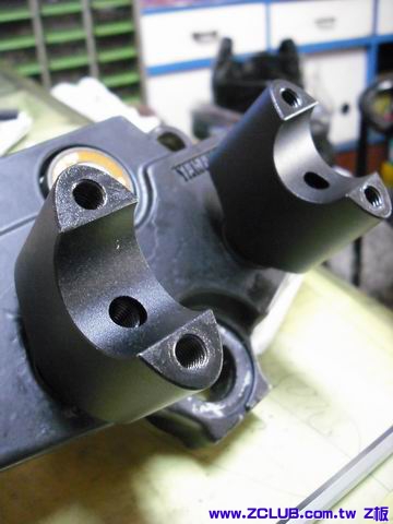

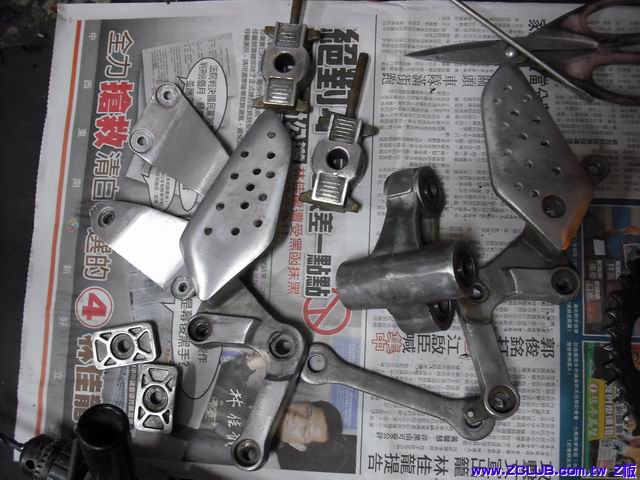

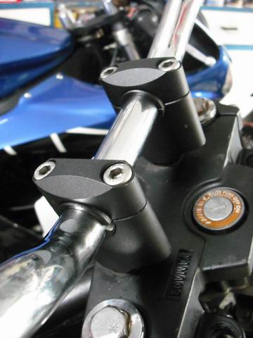

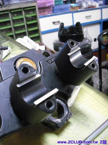

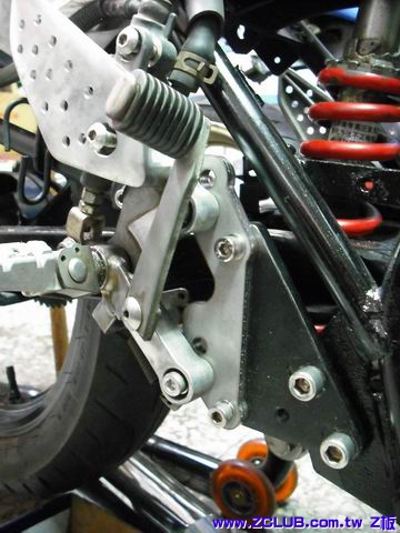

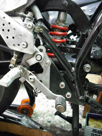

今天抽空把腳踏裝上車
關於某老爹有創意的收折文章發在另一篇獨力給大家看O_O~
螺絲有事沒事只要不是太特殊的大多都改用白鐵內六角達到一致化
收折就可以踩發了
另外冠座換上車友贊助的CNC好物
裝上粗把轉細把的套片
車手線條簡單感覺很不錯
只是我有預感應該沒多久會變成分離把..
這組冠座買不到好久了,當初就想買這組,很精美~~  发表于 2012-2-8 19:36
