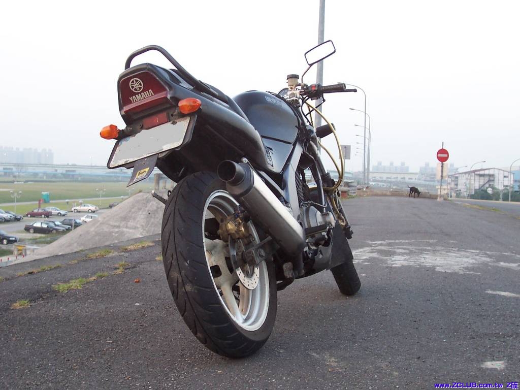

本帖最後由 lancelot 於 2012-2-3 12:08 編輯
BT39R 130/70-17 Yamaha 3.5框 這張照片已經跑約2500km
記得裝上後胎寬有約140.. 不太大 看起來也不會太小
原場搖避立中柱是還好,只要路面不是凹的就ok
這不就是板橋浮州橋越提坡??  发表于 2012-2-4 03:27
