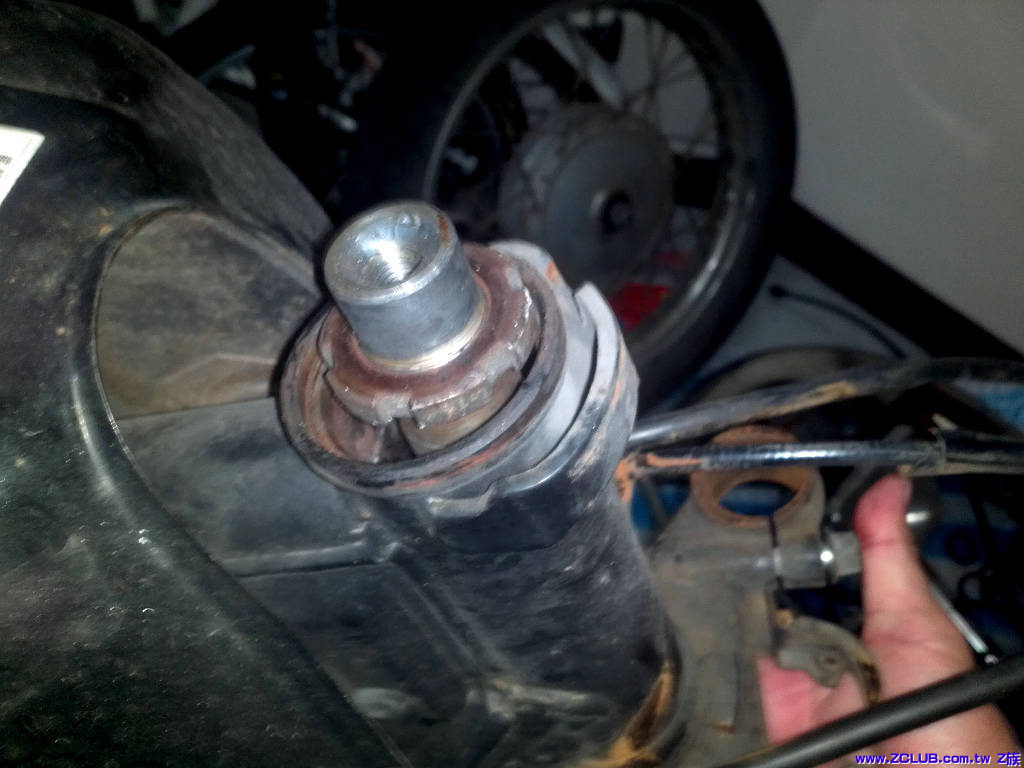

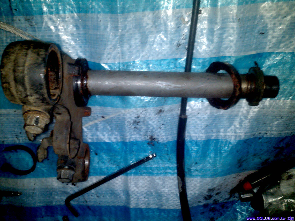

將上珠碗下蓋拆除後將下三角台軸心再套入車頭內並鎖上軸心螺絲
將下三角台往下退出車頭,利用螺絲與下珠碗上蓋均稱的撞擊既可輕鬆取下下珠碗上蓋
因為車齡高達十年估計未換過珠碗,整個下珠碗上蓋已嚴重生鏽,一開始用一字起子用力敲擊,敲到起子塑膠柄都破掉了還敲不出來,靈機一動沒想到輕鬆敲出,與各位分享~
原本還想說珠碗可沿用沒想到整組都嚴重生鏽,且鋼珠槽溝已有明顯磨損凹陷痕跡所以只好換新,附近機車行說老車買副廠珠碗組就好了較省錢,一組200元(含鋼珠)+防塵寰40元=240便宜到不可思議~裝上後再與大家分享~

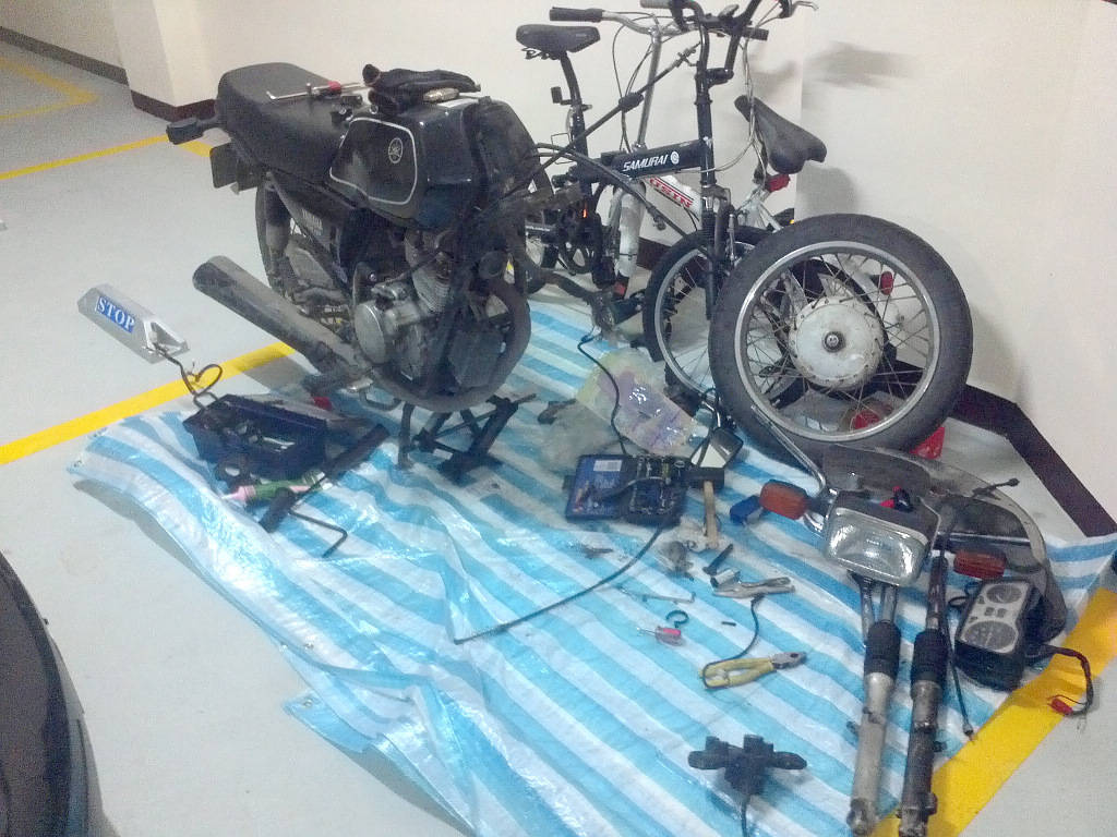

今天終於開始動工,車頭拆光光!!

发表于 2012-2-4 23:33:53 | 显示全部楼层
這方法有可能傷到三角台的牙喔...不過如果你是要改的話就沒差了...
