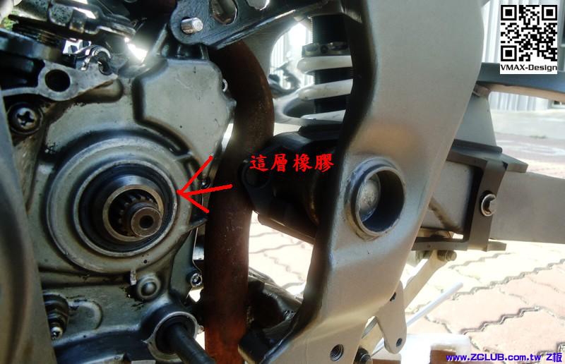

如題 前齒鎖的螺絲太長 刮掉了一層橡膠
之前 拆裝前齒 沒去顧慮道長度 隨便拿了新螺絲上鎖
當然就刮了 還有些鐵屑 橡膠更不用講 全刮乾淨了...
不知道這樣 會不會 有甚麼問題 我已經換回短螺絲 (目前還沒有發生)
如果要換 有得換嗎?
下圖 顯示的 那層橡膠 我已經都..... 沒了
照片轉至 vmax  大大

油封阿..
发表于 2012-2-5 08:42:40 | 显示全部楼层
本帖最後由 STREET-FIGHTER 於 2012-2-5 08:52 編輯
可以叫原廠貨
也可以去油封店買
FZR原廠規格是  內35X外45X厚6
但依照你說的~你的前齒要鎖螺絲~表示你是XV副軸????
如果是XV軸~請用  內25X外45X厚6
我跑了兩家油封店~卻都只有內25X外45X厚7
但還是可以用的~只是稍微凸出1MM

對我的是xv系統@@~
那個安裝 就只要把前齒拆掉 然後套近去嗎

你都已經看到他被螺絲絞爛了....那就應該很清楚怎麼拆了
发表于 2012-2-5 15:43:44 | 显示全部楼层
STREET-FIGHTER 發表於 2012-2-5 13:52
絞爛..... 怕有東西往裡面掉...... 就.....
有空記得換機油濾心,還有case底部吸油口的濾網
剩下的就是祈禱了..
換油封的時候也要小心不要掉東西進去
发表于 2012-2-5 18:36:50 | 显示全部楼层
政規做法去買隻油封拔取器把油封抽出來吧,這地方油封沒發動不會漏,但長期運作應該會滲油出來

還沒修復前,要常補機油吧,不然可能會縮掉
发表于 2012-2-7 07:13:35 | 显示全部楼层
回復 kasawelens 的帖子
有這麼容易縮???
发表于 2012-2-7 09:04:58 | 显示全部楼层
回復 dada760704 的帖子
看漏的量啊
