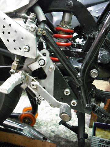

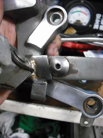

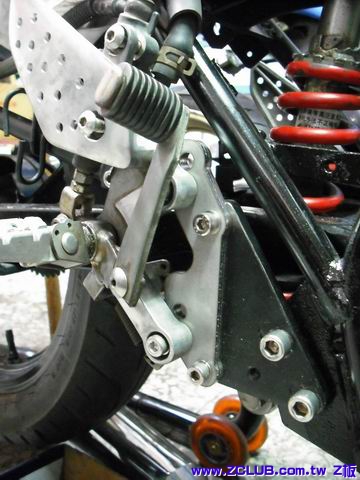

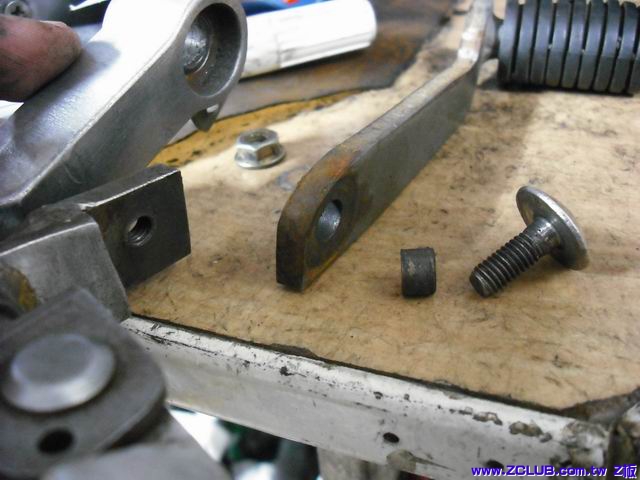

這是某位天才老爹的創意.
該老爹是車床師傅
請看圖說:
分散開來的零組件.包含切斷 磨一半圓頭的踏板.還有洗孔 套筒
組裝起來
上車正常狀態
踩發時收折
打完收工....

回復 raikkonenn 的帖子
那樣收起來的時候會不會比較凸呀?
我記得阿KEN好像也是用追風踩發桿  发表于 2012-2-5 22:55
发表于 2012-2-5 22:37:02 | 显示全部楼层
本帖最後由 william 於 2012-2-5 22:57 編輯
回復 dragon 的帖子
我的是這個樣子....
http://www.zclub.com.tw/discuz/h ... um-picid-18878.html
如果再往前傾一點...就會變的跟下面這篇文章的第一張圖一樣...
http://www.zclub.com.tw/discuz/thread-95741-1-2.html

发表于 2012-2-6 01:34:08 | 显示全部楼层
回復 raikkonenn 的帖子
你裝這角度,踩到底會撞到CASE吧?
以前有人被撞破過..............Orz
採了2X次了~還沒踩破過...  发表于 2012-2-6 10:53
