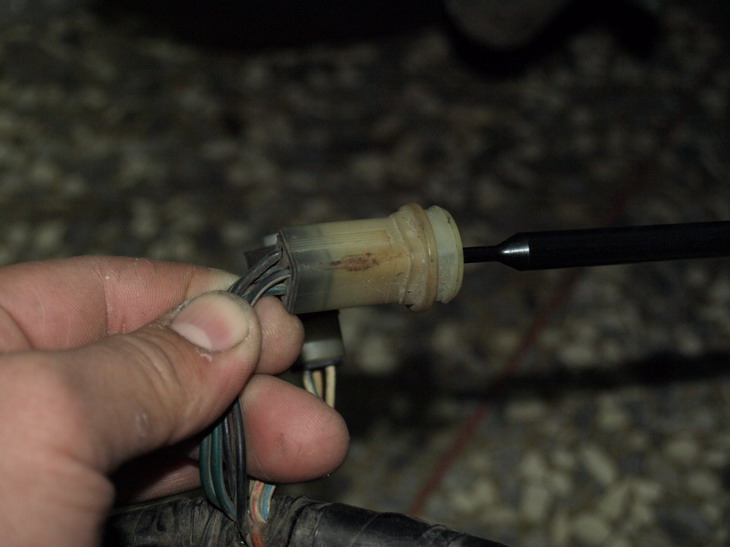

回復 yamaha_yb125e 的帖子
这个用力拔出来的

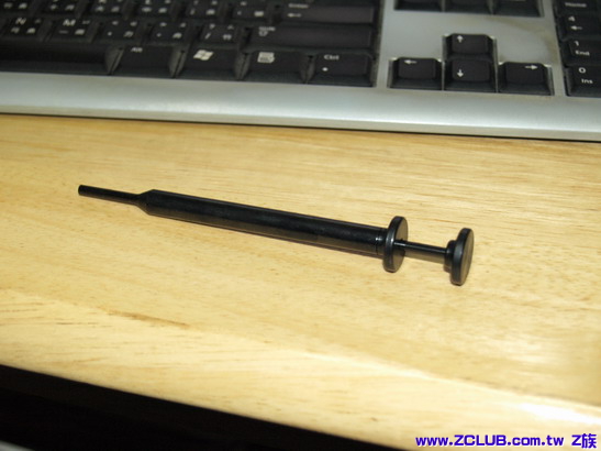

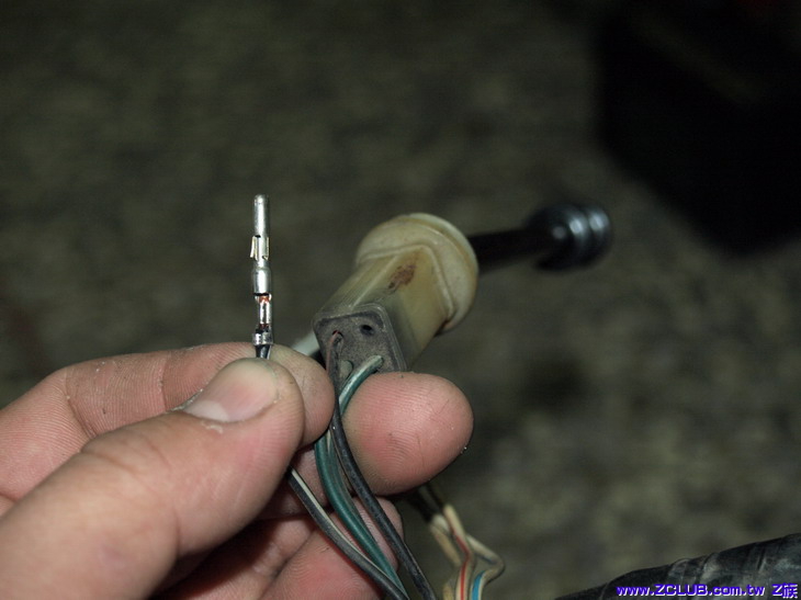

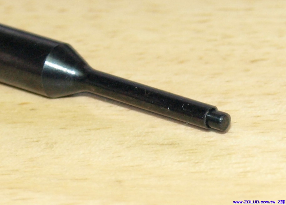

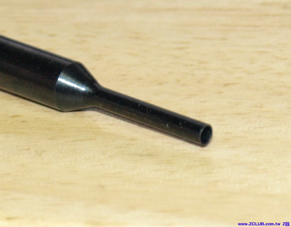

发表于 2012-2-9 20:28:52 | 显示全部楼层
回復 13000r/min 的帖子
不是喔~那是類似針筒的工具
原本這樣
壓一下就可以退出線頭
发表于 2012-2-9 21:26:33 | 显示全部楼层
这个名称???,有分型号不
发表于 2012-2-9 21:52:27 | 显示全部楼层
回復 13000r/min 的帖子
標籤只打了  3.27/2.65mm連接器 圓端子  應該一般的電子零件材料行都有.建議拿要退出的線頭去問.會比較容易選適合的工具
退PIN筆 有分規格 一般買3種就夠用全車了 材質也依價位有分 高檔的採用鉻釩鋼 不過塑膠的就很好用了  发表于 2012-2-9 23:35
退PIN器,退端子用的  发表于 2012-2-9 21:56
