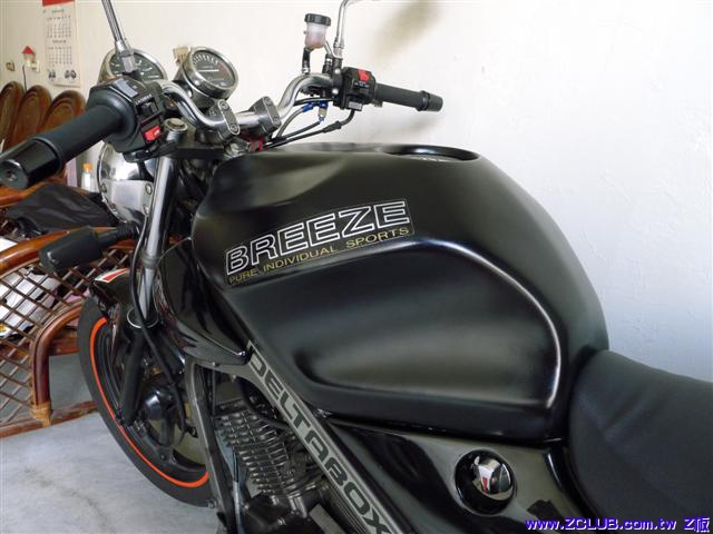

本帖最後由 sorchan 於 2012-2-7 15:41 編輯
回復 jimmy2552 的帖子
玻纖的確比較難烤出光亮的顏色
小弟車自己烤漆,烤法一樣
可是玻纖就是沒這麼亮(也有可能我金油之前用是品質比較高的)
ABS就很亮
油箱變成消光黑.....
其實原來是想烤亮黑......
玻纖不好烤原因
應該就是上面大大講的原因
 楼主| 发表于 2012-2-7 15:49:06 | 显示全部楼层
