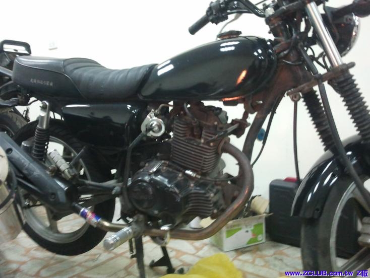

发表于 2012-2-8 15:11:15 | 显示全部楼层
先看這張圖吧~
這是小弟閒閒代為整理的車子....
請注意排氣管中尾段!!
不是紅牛唷~~
有一節銀色的
