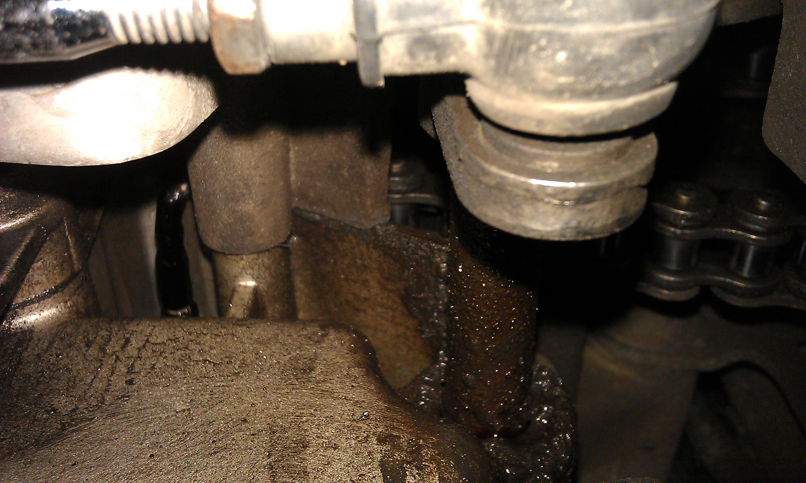

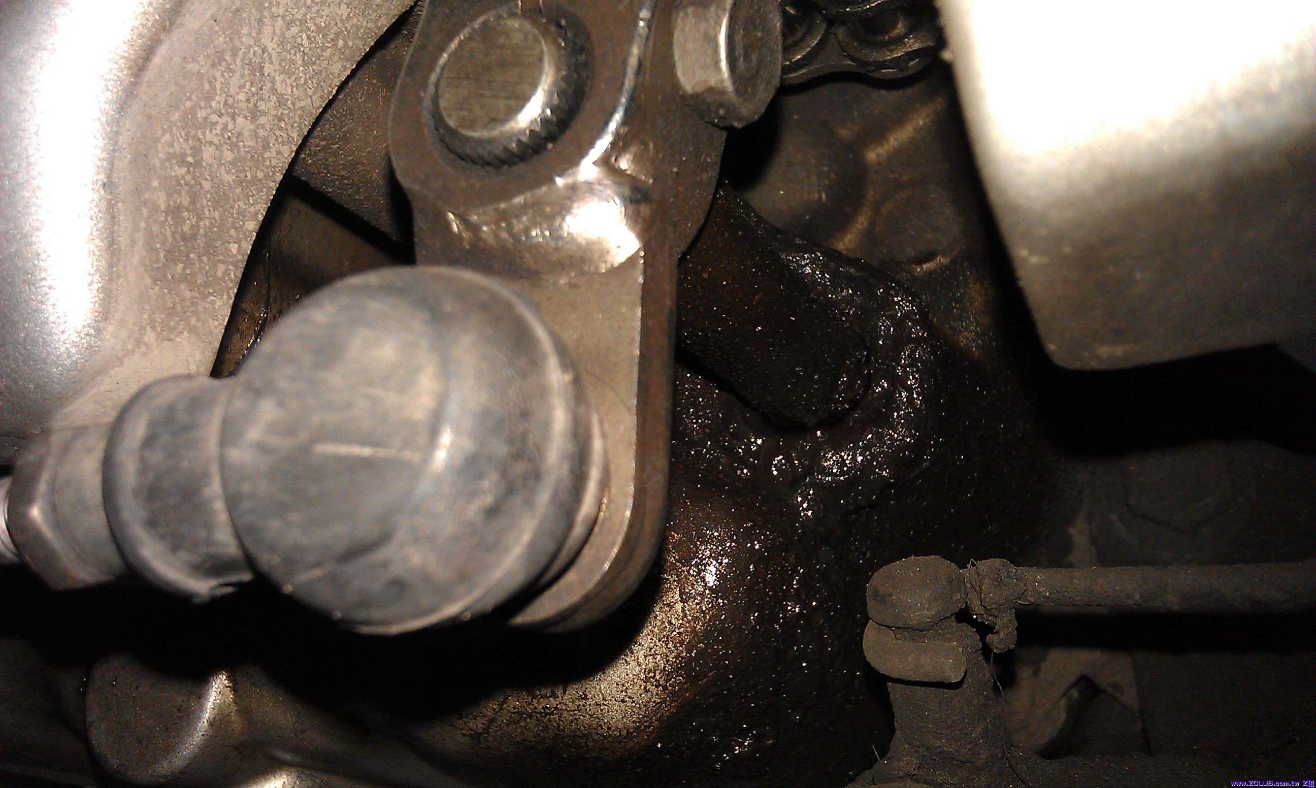

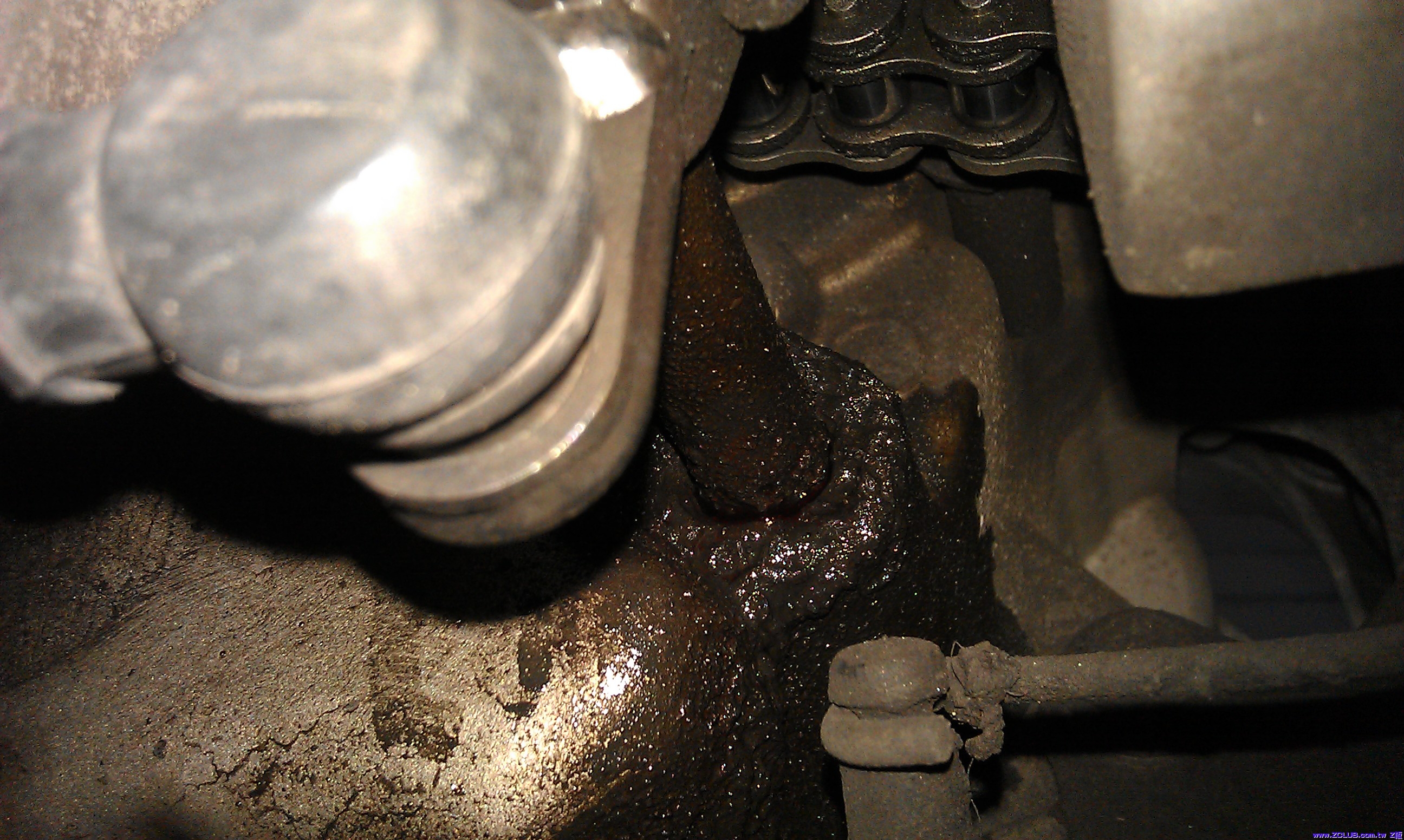

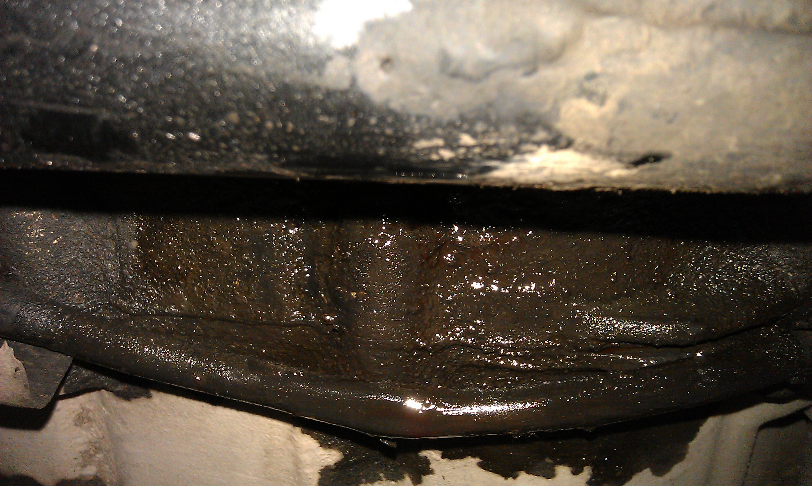

最近發現我車車從武陵回來後,每晚地板都會發現幾低漏油,原本以為是區軸箱底殼漏油,就近一看,應該是打檔桿油封漏油流到底殼的!!
問一下學長們~~~這樣可自行更換嗎??我爬文過~愛將的打檔桿油封也很會漏油,都是用尖嘴鉗把就油封取出後更換即可!!!

你確定安裝的時候...油封有確實到位嗎??
发表于 2012-2-11 16:26:02 | 显示全部楼层
先用用一子起慢慢挖出來,然後再把新的塞回去
最後再用舊的當作是緩衝的工具,慢慢的把油封敲進去!
裝回去之前記得先清潔一下附近的油泥
