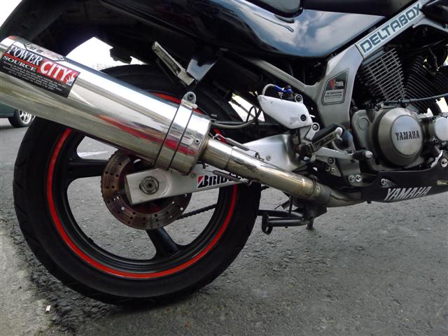

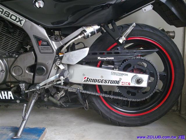

发表于 2012-3-22 08:11:33 | 显示全部楼层
本帖最後由 sorchan 於 2012-3-22 10:22 編輯
其實我覺得買新訂製長度避震,賣原來rpm避震,去請人找3LN導練橡膠
這才是解決問題辦法
有沒有想過用原廠避震+改狗骨頭長度
有車友這樣配沒聽到有磨導練橡膠問題
以下是小弟配置:
轉速G+ 320mm+原廠狗骨頭+原廠多連桿+3ln後總全組配置大約是這樣。
不過我還是把導練橡膠抹上厚厚一層牛油
 楼主| 发表于 2012-3-22 08:37:30 | 显示全部楼层
我的搖臂很明顯比你平很多難怪會磨鏈條
平很多不是才磨不到?難道你是磨導練橡膠下面??我15樓在補個圖,那角度有點斜拍  发表于 2012-3-22 08:55

发表于 2012-3-22 10:33:24 | 显示全部楼层
本帖最後由 zzrcv 於 2012-3-22 10:52 編輯
我的也差不多是平的..不過就只能常換橡膠了~
就像sorchan大說的..要解決就是一次做整體修正了
不然導鏈橡膠沒稱一年就磨穿了.......可是很傷本的~
