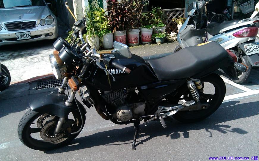

昨天剛入手一台愛將
此車大概放了2-3個月沒發動過,所以無法電發了
稍早有試過推發
推發過程應該沒有錯......畢竟我前一台愛將我也常常推發
但是問題來了
怎麼推都推不起來,引擎運轉後拉離合器,轉速會在慢慢停下來
補油門也不會爆衝,有補沒補都會熄火
推發時引擎阻力不大。
有插鑰鉂電門有開,油箱也有油,有把油箱接化油器的管子拔開看但看似沒堵塞,
想請各為隔空抓藥一下
有沒有可能是化油器坐動不正常造成無法供油或是火星塞出了問題
來一張!!!
发表于 2012-2-13 17:07:17 | 显示全部楼层
回復 鬥鬥牛 的帖子
患之追風踩發桿...試試踩發吧~我的也是2~3個月騎一次...一踩即發
有在考慮要不要先換個電瓶....不過還是想先抓出無法運作的原因  发表于 2012-2-13 18:09

发表于 2012-2-13 19:36:04 | 显示全部楼层
........個人感覺跟"要切備用油前.車在那邊喘"的樣子很像0.0a
油杯部份也要檢查.看看上面那2根濾管有沒堵塞
(把油杯濾心拆下拿瓶子接看看就大概可以知道了.請別拿x心保麗龍杯子接......)
確定油杯也ok後後再調化油器.化油器可能要拆洗換料罷(應該罷......放了一段時間後難免有東西會積累)
发表于 2012-2-13 22:00:13 | 显示全部楼层
看到你的“新車“嚕
我還蹲在路邊看了一下~~
化油器跟火星塞先查看看吧~
左邊蓋套子是甚麼車?  发表于 2012-2-14 09:56
发表于 2012-2-13 22:40:10 | 显示全部楼层
化油器先整理整理一下吧  或是洗化油器
火星塞檢察   妳說看似沒阻塞 但是你能確定他一定不會駔塞嗎
再仔細檢查一下
发表于 2012-2-16 01:13:37 | 显示全部楼层
看了一下罩子下屁股痕跡,難道是FZ2?
 楼主| 发表于 2012-2-16 10:48:19 | 显示全部楼层
左邊的布下嗎?
左邊一共有兩台  不過看車型大小不像小cc數的
发表于 2012-2-16 11:23:01 | 显示全部楼层
電瓶直接換吧.........或是拿去充電看看
最快的方法就是把電系整理一下化油器拆下清理調整
发表于 2012-2-16 13:01:01 | 显示全部楼层
化油器優先處理 空濾棉順便巡一下  通常放很久的車這兩樣都很精彩 這台車是不是很多手了?
 楼主| 发表于 2012-2-16 14:05:52 | 显示全部楼层
本帖最後由 鬥鬥牛 於 2012-2-16 14:06 編輯
前天晚上有嘗試拆開化油器
但是工具不夠..........
也有嘗試過其他方法
目前可以確定的是拉阻風門推發可以發動  但是幾秒後會在熄火
會在試著拆拆看
至於整理的話  等三月一次搞定

 楼主| 发表于 2012-2-19 18:13:57 | 显示全部楼层
處理好了~引擎化油器都換掉了
雖然還是沒有知道原因  哈哈哈   謝謝
发表于 2012-2-19 18:26:27 | 显示全部楼层
引擎、化油器都換掉了?     ??
 楼主| 发表于 2012-2-19 20:25:18 | 显示全部楼层
回復 2cross 的帖子
沒錯!
本身自己有顆62缸引擎和一顆可愛小王化
发表于 2012-2-19 20:25:56 | 显示全部楼层
那拆下來的山珍海味在哪裡???
 楼主| 发表于 2012-2-19 20:27:51 | 显示全部楼层
山珍海味目前等前車主退伍後熱一熱拿來吃
