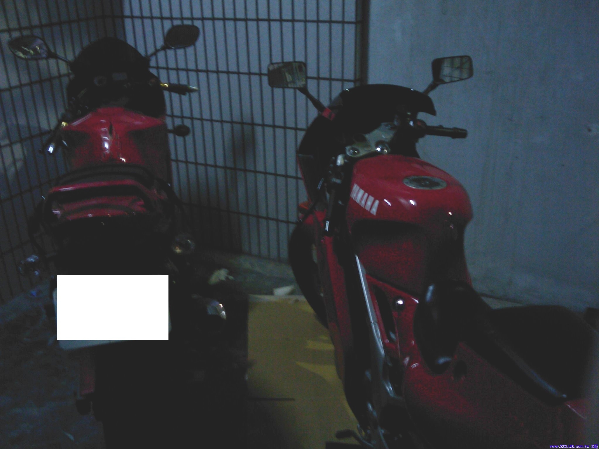

調完平衡真的震動小很多,目前適用羽山大大的負壓單表調整的...雖然有點麻煩...管子要接來接去的...
不過還是有些小問題...汽油味有點重還有不知道是不是以前有隔一個車殼的關係...現在拆光光腳會覺得溫溫的...負壓表前後鋼目前調整都在22~24跳...原廠19不知道是混合比還是哪裡...混合比我還不會調...,不過現在入檔小催油門不會熄火,也發現車子有漏油...不過好幾天才一兩滴....,位置改天拍照給大大們看看,只是不知道要不要修漏油..漏很少
目前車子..卡錢全部都要清洗換土封...前叉軟趴趴...後避震漏油,儀表燈時速表不會亮...晚上騎多少不知道...
圖上兩台通勤用@@
