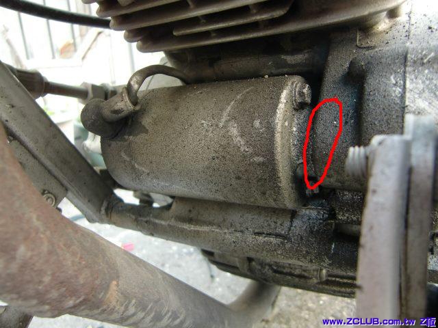

鏡頭是由啟動馬達該使往下拍的範圍太大不知道是漏哪裡...
至於漏的量...幾天才會看到幾滴在地上...滴的位置剛好就是拍器管前段那張滴下來...
发表于 2012-2-15 18:16:38 | 显示全部楼层
如果漏油處是從啟動馬達右側開始的,那麼應該是紅圈處的油封需要更換了。
PS.要把啟動馬達拆起來才看到油封。
正解  发表于 2012-2-15 22:36
发表于 2012-2-15 18:17:55 | 显示全部楼层
先洗個車再來看從哪滲出來會比較清楚

发表于 2012-2-16 00:21:07 | 显示全部楼层
把有油漬的地方都洗乾淨
再過幾天觀察期你就知道從哪漏了

发表于 2012-2-16 03:04:48 | 显示全部楼层
看起來應該是馬達那邊的油封在漏油
发表于 2012-2-17 01:00:39 | 显示全部楼层
馬達的部分機會比較高...
油汙明顯很多...而且也算是相對的高點了..
但是最好是把有可能的部位..
油汙清洗乾淨後再觀察會比較準確..
 楼主| 发表于 2012-2-18 00:16:44 | 显示全部楼层
看來大家都認為馬達,下次換零件的時候叫老闆一併檢查好了^^
馬達油封自己換就好了,立側住印象中不會漏油(不發動)  发表于 2012-2-18 00:20
