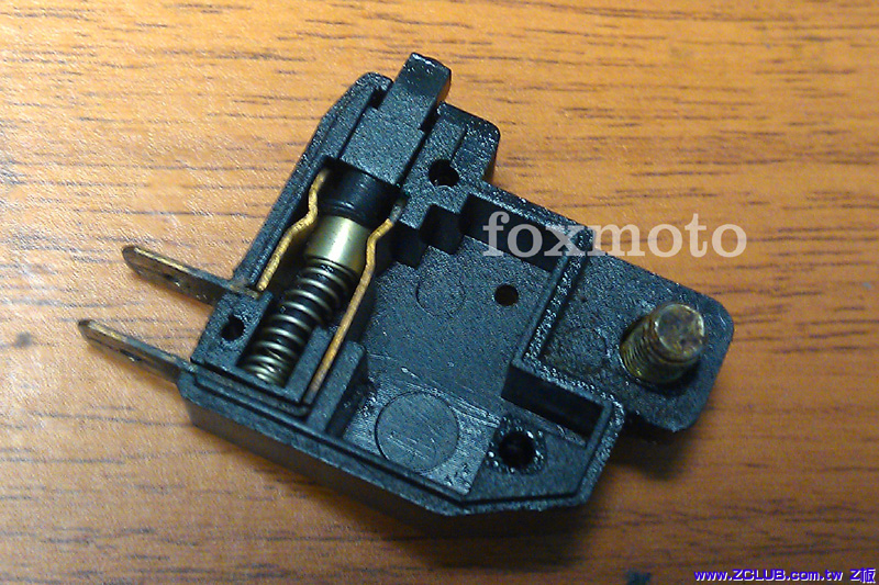

发表于 2012-2-16 21:51:16 | 显示全部楼层
本帖最後由 fox 於 2012-2-16 21:54 編輯
隨便撿一顆廢料區的 利敏透絲薇屈 給你看....
用片指甲就把它給剝開了~比吃雞肉飯、鴨肉飯或是肉棕還簡單~
看到它的彈簧了沒?
看到它兩個端子了沒?
常態下,沒拉拉桿時,兩個端子透過中間那柱上的銅環,短路(Short)。
當你拉著離合器拉桿時,頂桿會下向,兩端子引到中間的簧片會被頂開,成了開路(斷路Open)
車上,有關安全設計的部份,是採相反方式來做。
拉離合器拉桿,是OFF,不是ON
 楼主| 发表于 2012-2-16 21:55:48 | 显示全部楼层
回復 fox 的帖子
多謝大大指導...還辛苦的找圖上來讓更了解...剛好小弟也是電子科出生的...大概了解嚕...3Q!!
