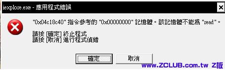

昨天開始瀏覽網頁會出現的跳出視窗
點取消程式偵錯 兩次後會停止回復網頁
我現在頭很大 找不出原因
感謝各位的經驗與知識支援 小弟受教了
問題已解決

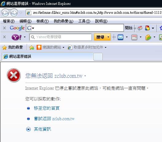

 楼主| 发表于 2012-2-18 18:32:19 | 显示全部楼层
回復 albertmax080 的帖子
剛用了WinMend System Doctor 現在又跳出來了
我也抓了Google Chrome 可是用不習慣阿
IE8 也重新安裝了 還是出現
我記得我有用管理員關掉一個不知道啥作用的程式
就開始出現這個問題了
現在選項 只剩下重冠??!!!!唉......
发表于 2012-2-18 18:51:14 | 显示全部楼层
這表示可能WINDOWS本身的核心程式快掛掉前兆,一般是完全重灌或修復性重灌,若灌完再出來那表示硬體問題(RAM的機率比較高)
就看修復性重灌能不能好 不然就...就....哭哭了....  发表于 2012-2-18 18:59

发表于 2012-2-22 02:25:14 | 显示全部楼层
我直接講結論...有興趣的再繼續往下看
我建議是直接備份,重新灌電腦吧!
這通常不是什麼中毒,或是什麼核心崩毀,就字面上來說就是記憶體衝突而已...
windows會把記憶體分成好幾個區塊,有些是系統用的,有些是驅動用的,有些是程式用的
如果有某一個程式"越權"去拿/寫別人的記憶體,就會造成記憶體衝突。
但是為什麼會衝突?可能的原因太多了。比方說:
1.資源共用問題,程式A在開發時會使用a、b、c記憶體,而程式B會用c、d、e記憶體,用完把c清掉。程式A就炸掉了。
2.更新檔問題,微軟工程師是也是人,沒辦法測試過所有程式,如果更新檔有改變某些函式規則,而正巧有程式是利用原本的規則在運作的...也炸了。
3.程式設計師功力問題,windows程式相當好開發,很多功力不夠的人寫了某些程式,用了不對的方法使程式運作,可能造成潛在的問題。有些人(公司)程式撰寫習慣不佳,資源用完不會還,安裝檔裝完不會刪,註冊檔改完不會恢復...
4.程式設計邏輯問題,某些程式會操作windows核心檔案,像是防毒軟體或是什麼系統安全吧啦吧啦軟體,萬一有另一個軟體也在操作windows核心檔案(比方說更新檔)...恩,你知道的。
5.硬體故障,記憶體邏輯閘錯誤,送出錯誤的記憶體資訊,造成記憶體溢位。
6...族繁不及備載
程式有可能是一般軟體、外掛、更新檔、驅動、巨集、播放器、插件...等
恩,重灌吧!
找原因不曉得找到民國幾年
另外如果沒特別因素,我建議安裝window7以上的作業系統,win7對於系統保護的比較好,權限也比較周延,記憶體管理能力也比xp好不少。

 楼主| 发表于 2012-2-22 13:49:25 | 显示全部楼层
感謝各位的加持 問題順利解決 修復性重灌就解決了
把軟體都換過 現在沒問題了 只是....我的最愛裡.....來不及抄一份下來就都GG了
慘........ 很多網站都不好找......
