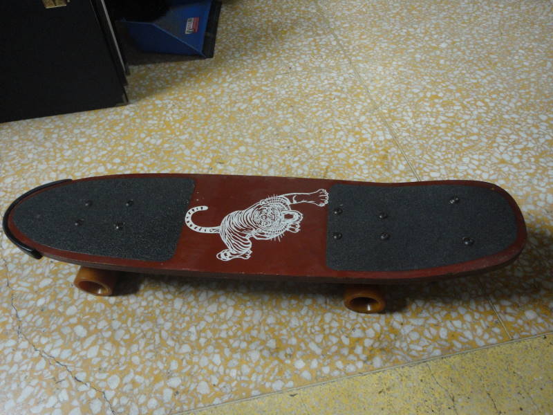

油箱是化油小雲豹,因化油版和KTR一樣都沒有浮筒所以正在進行浮筒改裝中,容量是6公升,車台的部分打算將車尾切短,大約切到避震鎖點往後約10公分,因為油箱變短了所以椅墊也跟著縮短並前移,椅墊打算DIY素材如下,整個曲線和車身滿合的,會在修飾過後拿去包毛毛蟲座墊
