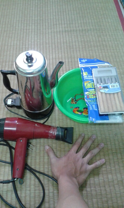

先來張照片,所有工具的合照
1.電熱水壺
2.吹風機
3.小臉盆
4.密封袋
5.雕刻刀組
6.藝術家的小手
油土軟化、雕塑的小小心得:
買來的油土會是長方形且非常的堅硬,想要雕塑想要的形狀必須要加熱軟化。
1.水至電熱水壺裡加熱,再把油土放置密封袋裡,放置小臉盆中用熱水慢慢的讓油土軟化。(放置約10分)
2.油土軟化後,就可以拿出來雕塑自己想要的形狀了。
※ 捏的過程如有硬化,可用吹風機局部的加熱,這樣油土會再度的軟化,且油土千萬不能碰到水。

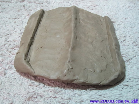

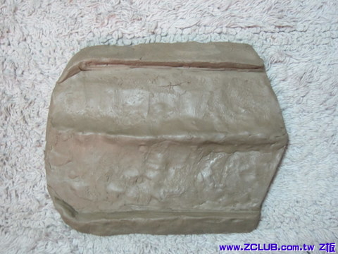

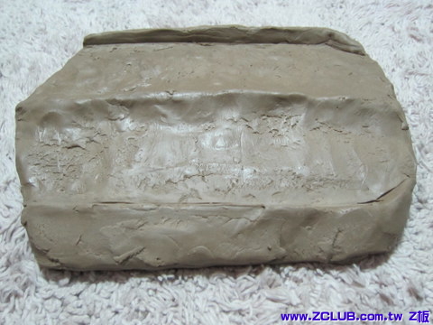

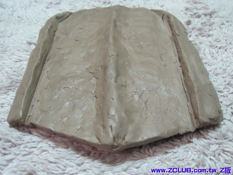

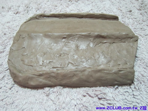

以下是奮戰多時的作品(未完成),要做後土除...因為油土不夠而還沒有做支架...
第一次作,有點醜 請大家見諒
