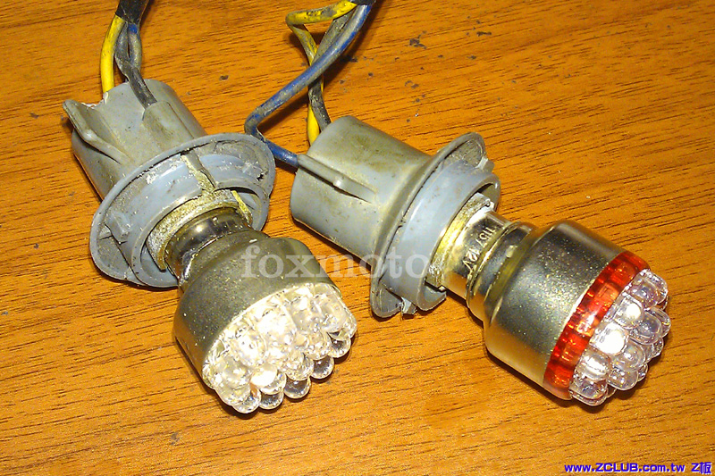

LED可減少燈絲被震斷的問題,但無法避免燈杯的卡荀或接點被磨壞或震斷。
不過這個可解燃眉之急~

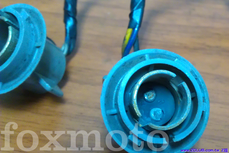

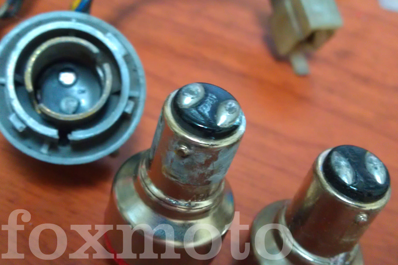

你的問題我明白,但,除了換掉燈具,或是換燈座之外,這個問題無法解。如果仍然是此類插泡式的燈材,仍然會有「接點磨損」的問題存在。這個問題,可能又要卡到引擎去了....
燈座內的接點,磨損,或有電弧燒成的黑黑物質,造成接觸不良。那個頭有些會用焊鍚焊上一層,焊鍚含鉛,會變黑。基本上,那東西會是個消耗品。
燈杯後方的接點,是將內部燈絲,或者是LED、二極體、限流電阻器等零件的接腳引出,再用焊鍚弄成一個半弧球狀的接點。當然,燈杯與燈座的兩方接點接觸後,受車子震動的影響而摩擦,而磨損.....。
結果就是那個樣子...
照片中的燈杯是我自己有再處理過,使用一陣子後的狀況。如果是直接買來裝的,狀況會比這樣子還糟上許多。
