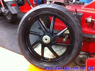

會每天PO上最新進度的>"<!
今天只有先上輪胎而已@@!!

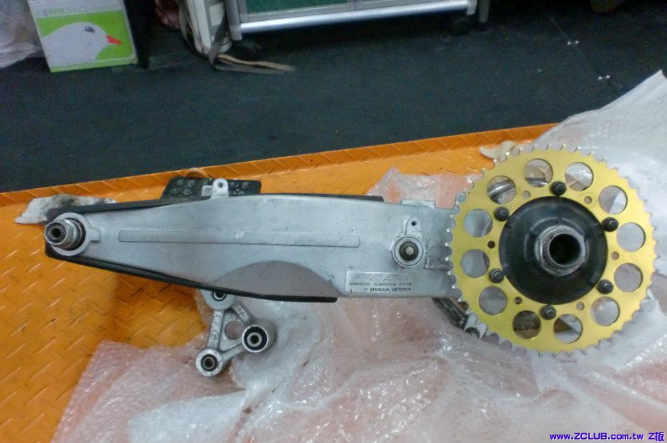

本帖最後由 zzrcv 於 2012-2-23 14:05 編輯

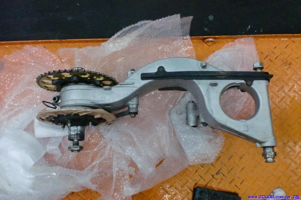

這隻跟我的一樣餒~這大腳也18吋嗎??
導鏈橡膠的部份要換大一點~不然有可能會打到搖臂~
在麻煩~大大看你的狗骨頭的部份是如何處理~可以分享一下嗎~
你也是MC30嗎? 我是用MC30 留用18吋框 , 狗骨頭目前還沒有處理 , 大大上這隻遇到的問題可以跟我分享一下嗎  发表于 2012-2-23 15:10

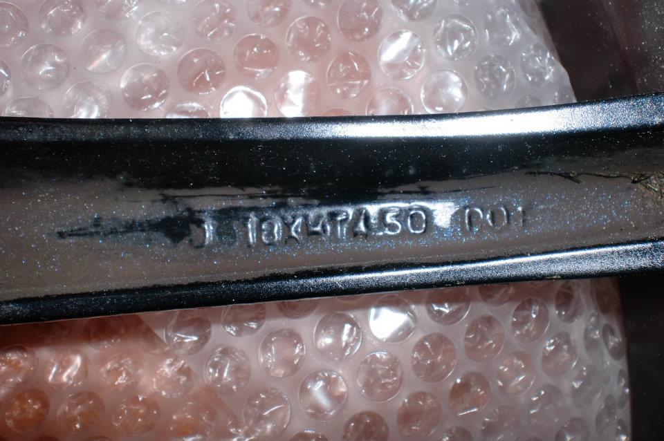

发表于 2012-2-23 14:14:54 | 显示全部楼层
後面有寫18M吼~居然沒看到~
18吋阿~沒幾條胎可以換餒XD

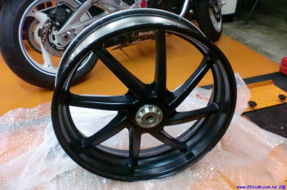

請問bro跟vfr後腳怎麼分啊?
節哀...  发表于 2012-2-23 21:18
靠北....電腦出包...洗版了  发表于 2012-2-23 19:50
bros沒有多連桿~避震器是直接跟車台還有搖臂作動的,bros的框很像電風扇,  发表于 2012-2-23 19:49
bros無多連桿.後避震直接作動..vfr有多連桿 bros為17框,vfr是18框  发表于 2012-2-23 19:47
发表于 2012-2-23 14:57:31 | 显示全部楼层
我怎麼記得BROS的爪不是這型的...
我錯了錯了~"~  发表于 2012-2-23 17:23
400的是三爪(其實是二小爪*3)17吋,650的是的18吋像泰N那樣的  发表于 2012-2-23 15:13
這是整組的 MC30後腳-3-  发表于 2012-2-23 15:12

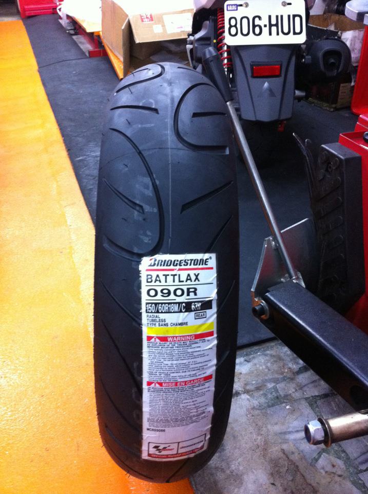

回復 zzrcv 的帖子
對阿 可以用BT090 價錢很親民

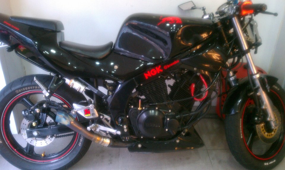

本帖最後由 mika12124 於 2012-2-23 15:55 編輯
先來一張改腳之前的照片
那隻管-...- R6  发表于 2012-2-23 22:33
