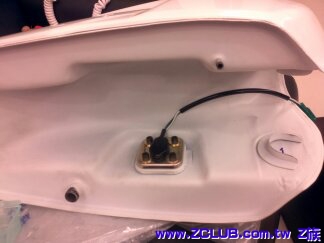

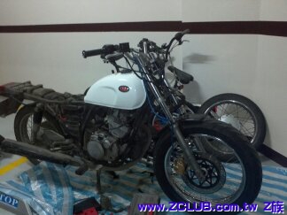

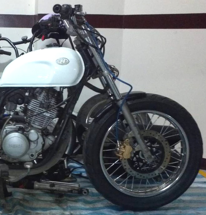

每周一改~本周進度是小油箱安裝和切車台!現在油箱固定鎖點修好了,剩下管路安裝,再來就是預計下午將愛將長尾巴切掉~除了分享給各位以外順便要求救:油箱下面除了油杯以外還有一個小孔不知道是做什的??我已吧二次進氣拆了,這小孔是二次進氣的管路嗎?要如何處理?

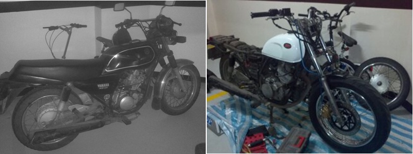

改裝前後對照

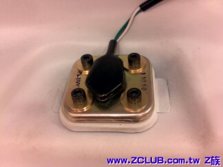

用的是化油版MINI豹的油箱因為它原廠設計沒有浮筒(只有低油量燈),上網查了一下知道大豹浮筒與MINI油箱鎖點相同,於是買了大豹浮筒花了好一段時間硬是把它塞進MINI油箱~用電表量了一下屆於9~101歐姆之間!確定沒塞壞~大功告成~有油量表的MINI油箱完成!!
发表于 2012-2-25 11:36:55 | 显示全部楼层
本帖最後由 william 於 2012-2-25 11:39 編輯
那個小管應該是呼吸孔,可以去10元商店水族材料區買個〝止逆閥〞(綠色的),這東西相當便宜,裡面有的小鋼珠是讓空氣可以進入油箱(魚缸)但液體會被鋼珠擋住。
只要用個小油管接止逆閥就可以了,原廠油箱右側也有個止逆閥,但這個止逆閥是當車身傾倒時,防止油箱燃油經由小管流出的,所以如果能把兩個止逆閥都接上就萬無一失了...
注意!接止逆閥的順序有方向性,止逆閥上面有標示箭頭,箭頭方向要是由外(大氣)向內(油箱),從油箱接由管先接(綠色)止逆閥,再接防傾倒止逆閥即可。

如果哈牌油箱蓋有呼吸作用
那就把活性碳灌拆了或是塞起來

繼小雲豹出現之後,新款小愛將即將誕生....!
期待完成後的樣子喔

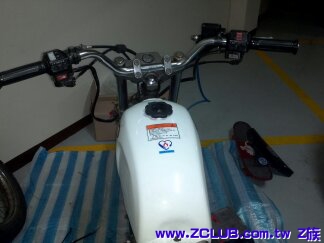

改油箱,有油錶還是方便
期待完工照囉 ^^

沒有耶,只有切油杯鎖點,因為原本的位子,油杯會卡到!

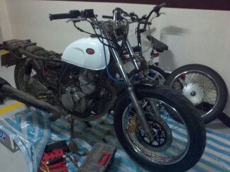

避震下沉前輪會磨排氣管吧
 楼主| 发表于 2012-2-28 22:00:51 | 显示全部楼层
本帖最後由 weiweikung 於 2012-2-28 22:05 編輯
chanhonga1978 發表於 2012-2-28 21:07
避震下沉前輪會磨排氣管吧
試過幾次緊急煞車,還好沒磨到,而且這2.15鋼絲圈令我蠻意外的是它的重量奇輕!裸框拿在手上比原廠框還輕許多,手感像鋁框~怪怪~重點是撐120胎也不會太香腸~
