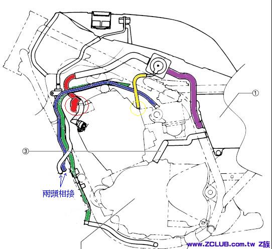

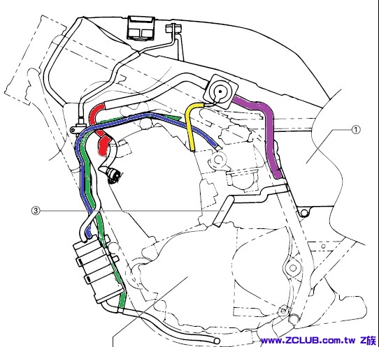

請各位前輩看到此標題&內容請先別動怒,因為相關舊文裡的連結圖片有些已經無法連結了,小弟又怕塞錯只好硬者著頭皮再來請教
目前已塞:汽缸頭金屬管(紅色標示)`化油器進氣管分歧出來的小管(黃色標示)
問題:1.化油器本體上有一條接到二次廢氣回收器的管路(藍色標示)須塞嗎?
       2.還有一條原本拉到化油氣附近的斜口粗管(綠色標示),我看它並無和化油器連接(懸空),但又和二次廢氣回收器的管路相通,小弟索性將它拉掉,請問該管用途?
        3.標示為紫色的管路須塞嗎?(接回空濾盒那條)
感謝各位~

发表于 2012-2-26 12:43:56 | 显示全部楼层
黃藍紅塞住應該就可以了

我拆空濾
所以只塞紅色~

請各位前輩看到此標題&內容請先別動怒,因為相關舊文裡的連結圖片有些已經無法連結了,小弟又怕塞錯只好硬者 ...
紅色黃色紫色這三條的是 "二次空氣供給系統"或是"二次空氣噴射系統"
利用黃色管子的真空和紅色管子的脈動,將來自紫色管子的新鮮空氣經過紅色管子泵到排氣口去
要讓他失效的話塞黃色管子跟紅色管子就可以了
綠色跟藍色管子的是"汽油蒸發氣回收裝置"
藍色的管子是將活性碳罐裡面的汽油吸回引擎燃燒
綠色的是調節活性碳罐裡面壓力用的通大氣管
油箱及化油器啦~  发表于 2012-3-24 18:40
超詳細!! 那請問一下活性碳灌的油氣從哪裡來的?? 油箱?  发表于 2012-2-26 17:01

我的做法:
1.二次總成拆除,活性碳罐拆除(其實兩個是分開的系統)
2.紅色用金屬帽塞住
3.黃色用橡膠塞塞住
4.紫色用個大螺絲塞住
5.藍色用橡膠塞塞住
6.油氣回收管(紅色前端沒有標色那條) 用綠色那條接到引擎下方, 黑色防翻閥保留
发表于 2012-2-26 19:44:20 | 显示全部楼层
本帖最後由 chanhonga1978 於 2012-2-26 19:45 編輯
紫色不用拆 也不用理他
黃色我有用夾子夾起來(拆掉會弄丟)

回復 weiweikung 的帖子
來做個總結一下!炭罐拔除!
黃色】管拔掉 (圈起來的『汽缸』那頭用「橡膠管+2mm鐵珠」塞住)
紅色】管拔掉 (圈起來的『汽缸』那頭用「RS二廢擋片」塞住)
紫色】管拔掉 (接在『空氣濾心盒』那頭用「橡膠管+7mm鐵珠」塞住)
藍色】管 (接活性炭罐上那頭,接到活性炭罐上『油氣管』那頭)
至於【綠色】不用理他!
有大大補充嗎?

本帖最後由 山本 於 2012-3-24 10:06 編輯
昨天有試過.感覺不錯喔...不過.我沒有把藍管和活性炭的汽油管對接.而是直接將藍管封住.
另一頭也封住.活性碳罐上的油管則不動..其他的管路則按照上述做法.
完整.後試騎近30公里路程.有上陡坡.平路....感覺加速或馬力..都有很好表現(比原來好多)
引擎聲也較順暢~
