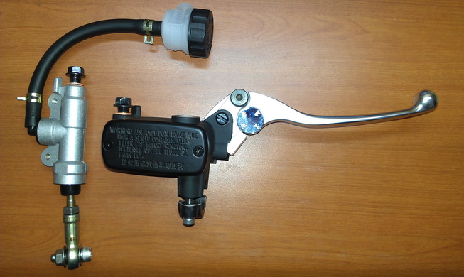

前面決定選用nikita300/刺激500的(應該是一樣的,因為詢問價錢一樣,上網找資料也長得差不多)
(兩台都是前雙碟才用14mm,而且拉桿四段可調good)
後面決定上露天買同fzr後原廠規格的
應該是對岸的吧....

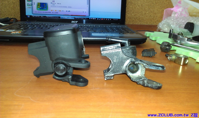

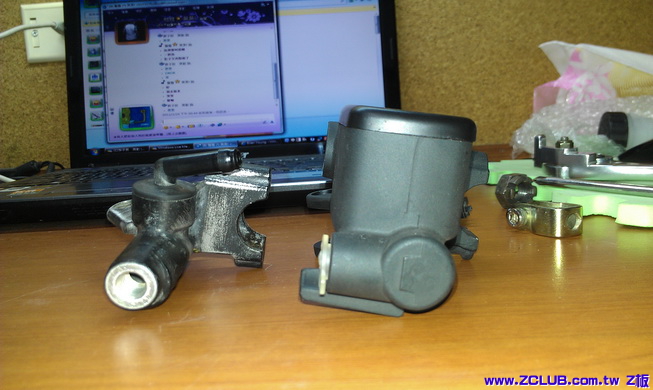

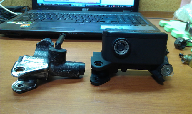

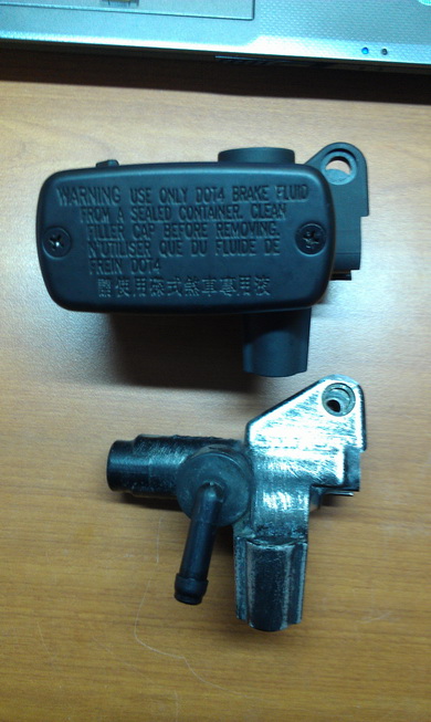

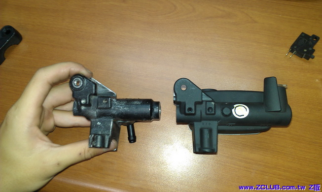

看圖說故事吧~
比較一下

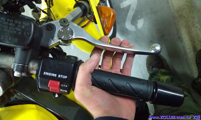

還有煞車感應器光陽車系的都可以拿來用
我是拿之前KTR殺肉的直接鎖上即可~~
我有發現裝拉桿的座寬是一樣的
但是沒有拿FZR的裝上去合看看
改天再來試驗看看
前後新品總幫good~~~

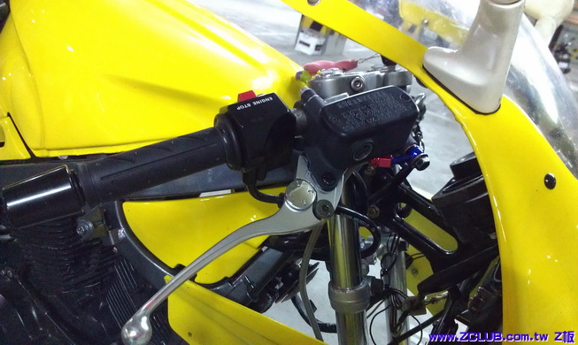

辛苦的排氣過程後~

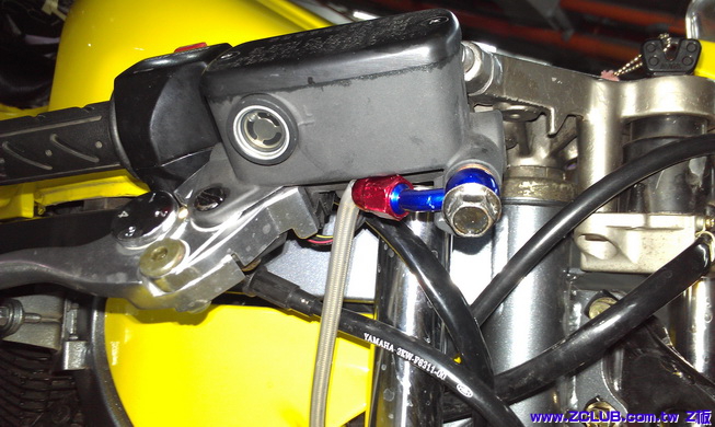

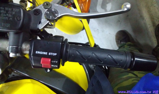

好大一顆真兇阿...

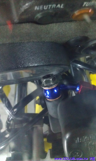

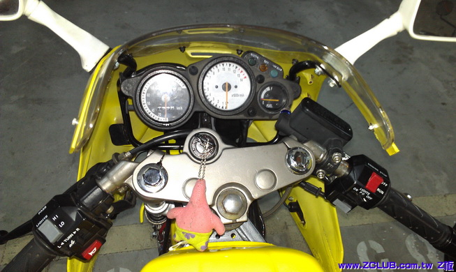

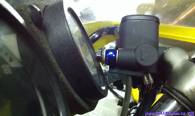

油管油路要往裡面收,不然籠頭往左打會撞儀表
龍頭往左打到底油管螺絲跟儀表一敗一敗
真爽!

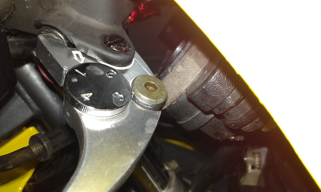

不過調整旋鈕會頂到海綿
(但是在還沒頂到時就可以把龍頭鎖上了)
小小的遺憾

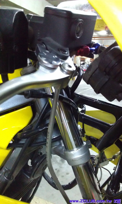

還有一點就是就算調成最開開的設定(指拉桿跟握把間的距離,數字1)
小第個人也覺得距離應該再大點
所以就調在兩個數字間~
這樣那個頂桿就不會進到凹槽裡
故拉桿距離就更開了
壓到底

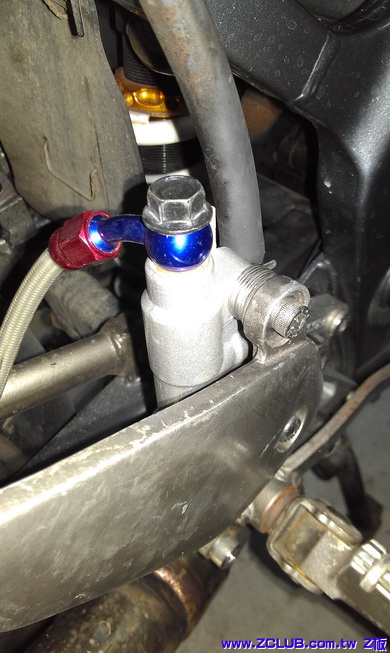

後總磅就簡單多了
直上!!

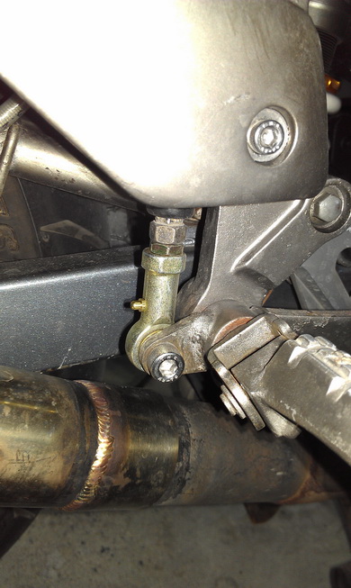

不過手賤改了魚眼軸承
所以要把總磅往裡面墊~
才不會下鎖點對不上
但是!!!

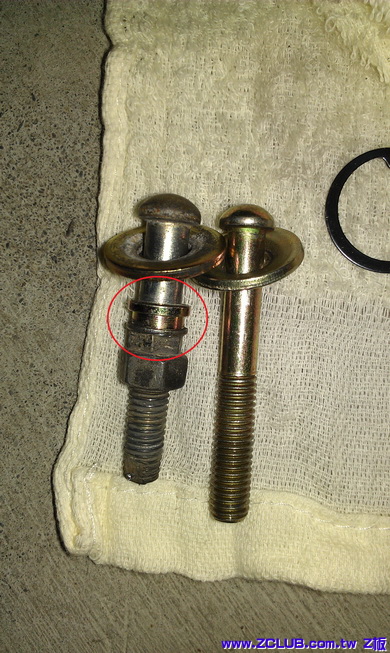

發現新買的他的推動桿太長
外加改上魚眼軸承所以造成整支太長(不太會解釋,請看下一張圖)
要換成原廠的才"比較好"裝上煞車踏桿(但是還是要修)
還有!
紅圈圈起來的地方
是防塵套下面的環可以卡住的地方
右邊那根新買的沒有,所以防塵套根本就是垂死在那亂動
換上原廠的讓他可以好好固定住吧!

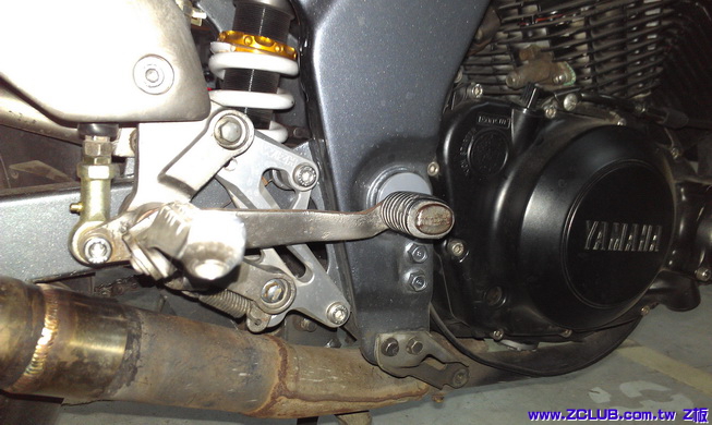

悲劇的原因
就是裝上魚眼軸承後
再鎖上煞車踏桿就會變成這樣
角度太高...要踩時很難踩
需要整支腳抬起來踩
把後面切掉重焊就可以了~
在此分享給大家看看...

我目前也是用刺激250外銷版1/2總磅配B卡鉗+300碟
用了兩年多的感想是,手感偏硬....
四段可調對手指不長的我來說...只有最短的段數可以用...Orz
 楼主| 发表于 2012-3-12 10:27:14 | 显示全部楼层
回復 drumsplayer 的帖子
因為小弟我是"極度"愛用兩指煞車而已
所以短段數壓下去後會打無名+小母指
灰熊可怕~~~

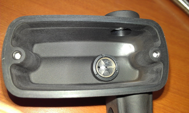

发表于 2012-3-12 12:32:49 | 显示全部楼层
刺激的前總泵我不知道在原廠刺激車上會不會
5年多前 有一個朋有RV150改上刺激前總泵 就一直說缸蓋會滲煞車油
後來就掉漆了.....我有看過東西沒有問題 也都有鎖緊 液面也有過高
不知道是這顆總泵對改裝的水平密封效果不佳 還是 原廠就是會滲......
 楼主| 发表于 2012-3-12 15:39:44 | 显示全部楼层
回復 DREAMPOWER 的帖子
措屎,那我的液面根本就是直角...
我把拉桿角度調超低...
目前看起來是還ok拉
再觀察看看好了
发表于 2012-3-12 15:45:53 | 显示全部楼层
回復 s3904393 的帖子
我講的滲出 就是像你圖中
上蓋跟缸體接合的那條縫 現在有微濕的樣子
也不至於到真的煞車宜大量洩漏
只是在意外觀的話  這樣看起來有點掉漆 久了也真的會掉漆
使用上倒是無虞.....
不要裝太斜啊~
雙卡鉗 來另消耗下 煞車油液面降的會比單卡鉗多
運氣不好 某次左傾後 你會突然發現煞車軟掉......
 楼主| 发表于 2012-3-12 15:51:24 | 显示全部楼层
回復 DREAMPOWER 的帖子
我得好像也有微微掉漆
不過好像是安裝時搞的....
現在接合處邊緣是顏色較淺而已,但沒有濕濕的
阿~~~天阿
煞車會軟掉喔~~不會吧
但是在灌油時
我是~打側住,把拉桿角度先拉起來
讓整個油缸100%成水平
之後煞車油罐到油量上限
蓋子蓋下去還有些滿出來
應該是很夠吃拉
