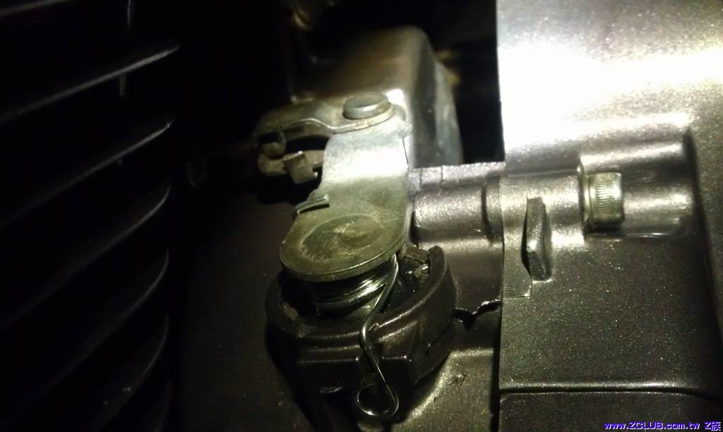

剛剛調整完成時如下圖
之後上路將離合器拉桿調到打檔順暢階段
跑不到10公里,整個拉桿就鬆掉了

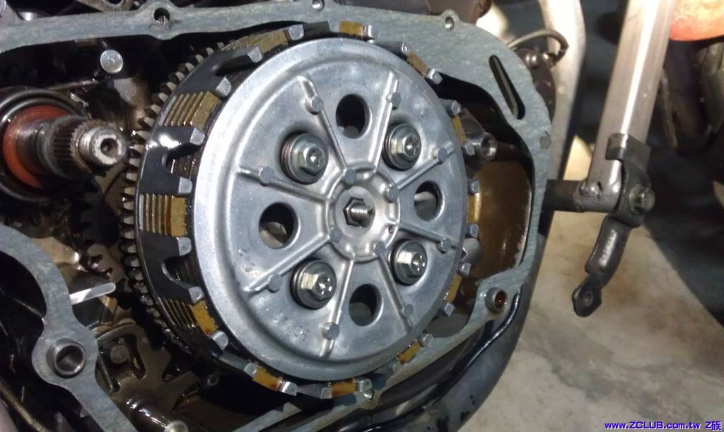

檢查後發現問題點如下圖
這種情形已經有點讓我傷腦筋了
因為又要再拆曲軸箱測蓋才可調整
想問板上有沒有前輩遇過相同情形
知道問題點方便給小弟一點建議?
謝謝
再次感謝各位前輩無私的指導
目前狀況已排除
看樣子誤會真的很大
才再想前輩們說的逼緊是怎樣的工法?
於是去拆備料引擎.........
發現我車上少了一顆螺絲+華絲(如下圖)
裝上之後已可正常奔馳了

 楼主| 发表于 2012-2-27 00:29:13 | 显示全部楼层
本帖最後由 pchui67 於 2012-2-27 00:41 編輯
回復 rall206 的帖子
簡單的說就是
離合器中間那顆十字小螺絲會自己鬆退
不太會形容
要鎖緊.......
我還真的沒鎖緊
也以為那應該不用鎖緊(引擎拆放很久了有點忘記)
代明晚下班再依神風大的建議鎖緊看看
要鎖緊  发表于 2012-2-27 00:32

可以調到有效位置
但是車子騎出去繞幾圈
位置就會跑掉
然後就要拆測蓋轉離合器中間那顆小十字螺絲重新對位
十字外面 有個8mm外六角 要和十字對鎖  发表于 2012-2-27 01:43

回復 albertty 的帖子
可以撐....一下子...
然後就越退越後面
到最後還是要拆側蓋調整
還是要拆開來才知道,再拆一次吧!  发表于 2012-2-27 02:19
fox
要互逼...跟調汽門間隙的動作相同~  发表于 2012-2-27 02:15
十字外面 有個8mm外六角 要鎖緊  发表于 2012-2-27 01:42

你是離合器的小螺絲沒調好吧.記得兩顆螺絲的方向不能重碟.

外面那科內六腳要鎖好............調整十字牙有一個
所以任命點把右case打開吧.....
問題有找到解決就好了^^
還好有Z板 ^"^  发表于 2012-2-27 23:38
发表于 2012-2-27 23:24:50 | 显示全部楼层
真的不行就上點螺絲膠試看看
我是真的有想過>"<  发表于 2012-2-27 23:37
