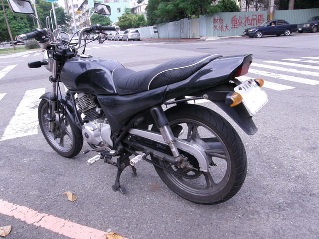

實在相當喜歡這側殼跟尾殼
但詢問本人並無回應
顯然是相當舊的無名
還是這是哪位車友以前的造型
要是有冒犯到 還請多諒解

发表于 2012-3-2 12:47:36 | 显示全部楼层
追風尾殼改的~他把洞補掉了

cartarow 發表於 2012-3-2 12:47
追風尾殼改的~他把洞補掉了
追風 RZX 跟 勁豹 SRZ 的尾殼外觀基本上是一樣的,是不是100%吻合可能要請教有裝過的人.
一樣的.....我朋友追風殼暴了就是買大陸的來裝的 直上!!  发表于 2012-3-2 19:12

发表于 2012-3-3 00:06:16 | 显示全部楼层
我記得車主在要賣車的那篇有回覆我的問題
他說那是大陸愛將的殼~
我猜應該是大陸愛將的側尾殼,但是尾燈是用愛將原本的反裝吧@@
发表于 2012-3-3 20:25:15 | 显示全部楼层
本帖最後由 geniuspan 於 2012-3-3 22:40 編輯
各位不好意思我浮上來了~最近實在太忙太累了
1.那是大陸愛將的尾殼要直上必須要連坐墊一起買
搭配側殼也要一起買 都是直上的所有東西都不用改
2.把尾燈排架一起拆下來看你要用洞洞鐵或是去燒一個鐵架出來墊高 再把尾燈切掉一點反裝
個人覺得視覺感還不差  但是我是覺得方向燈在裝上去就失掉流線感
所以也有考慮把追風的尾燈再拿來改上
基本上我這台已經快要叫做勁虎將了 XD
以上感謝st板友急摳我 XD

話說追風側殼跟尾殼可以直上嗎??
发表于 2012-3-3 20:47:31 | 显示全部楼层
回復 s9160815 的帖子
尾殼沒辦法...我的追風椅+尾+燈還在思考更好的改上方法中....料件擱置中>_<

回復 geniuspan 的帖子
如果用FZR後方向燈會不會好一點??
 楼主| 发表于 2012-3-3 22:07:49 | 显示全部楼层
回復 colafat1786 的帖子
所以側殼可以嗎??
尾殼是要改哪裡阿
覺得追風相當好看~~~
发表于 2012-3-3 22:25:45 | 显示全部楼层
回復 s9160815 的帖子
側殼我沒想過...
追風座椅跟尾殼組的鎖點跟愛將不同
追風椅較短且尾殼上翹
有很多人改追風尾
只是細節不明
個人是想弄一個支架撐住座椅+尾殼+燈組(慢慢思考中)
且座板設計也不同  愛將的有留一點進風口的空間(我沒改進氣)
努力爬文中。。。

基本上...座子不難....真的不難....但是扶手鎖點千萬別用洞洞鐵....包你不能抬車!
這座子是需要巧思的!(我的車~抓扶手吊起來都沒問題)

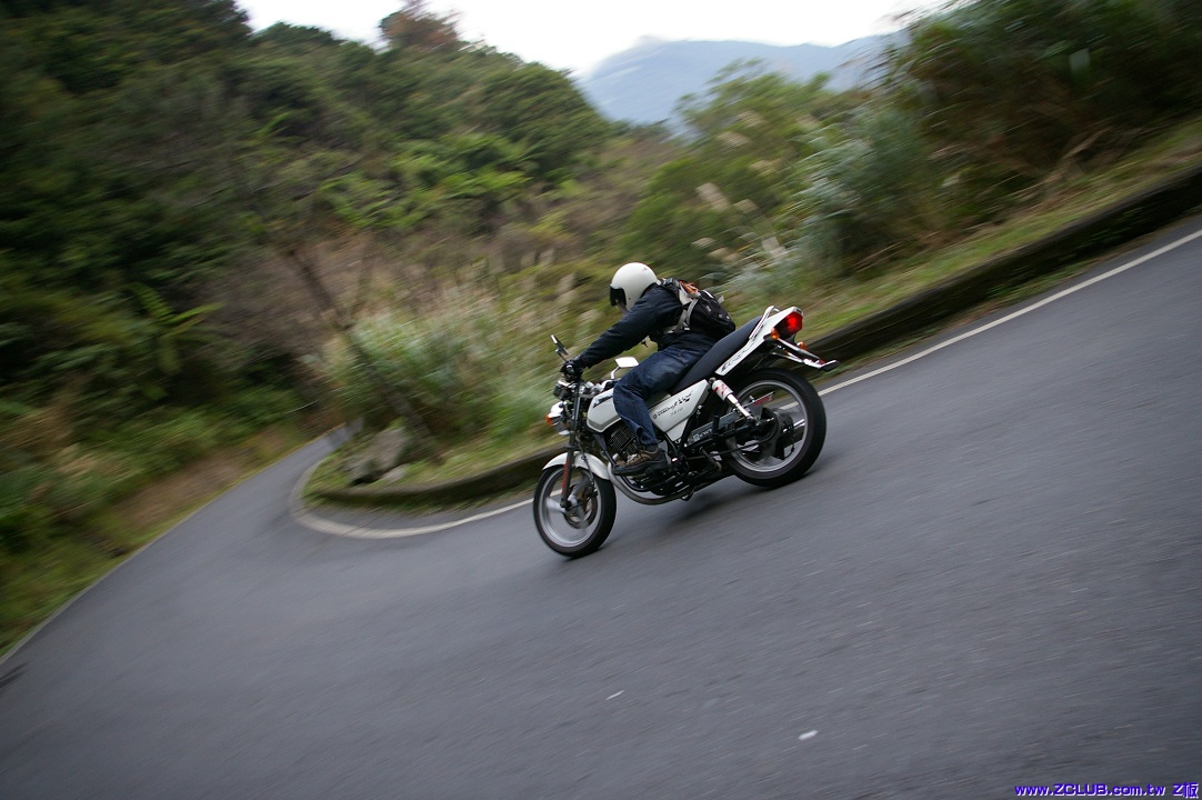

N年前速度不到15的追焦照一張!!
