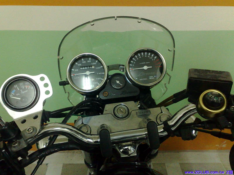

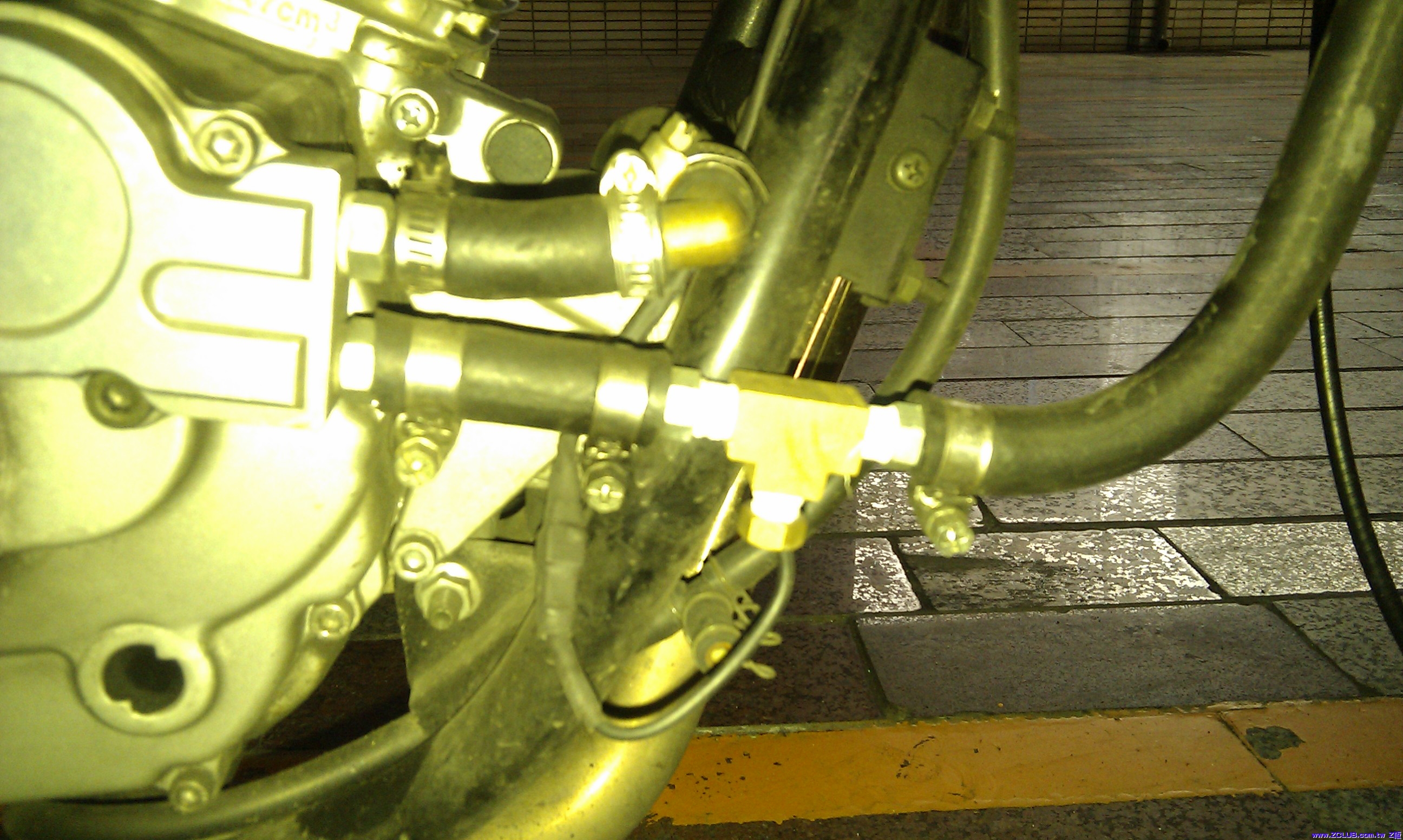

回復 chanhonga1978 的帖子
只要有請萬能洞洞鐵
位置說真的還不難找
我是另外再買了一條溫度測頭(直接通大氣)&3P搖頭開關(在鎖頭旁邊)
這樣就能看氣溫&油溫
如果出入油道都有接三通.....那出入油溫度都能看
不過KOSO的溫度測頭的線不長...要想辦法接長
我不建議把溫度測頭鎖在卸油螺絲上....
弄在那邊的話...每次要換機油就要先拆電線接頭....不然卸油螺絲轉個幾圈....電線就斷了.....
