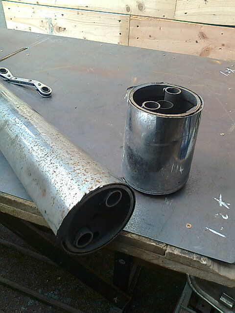

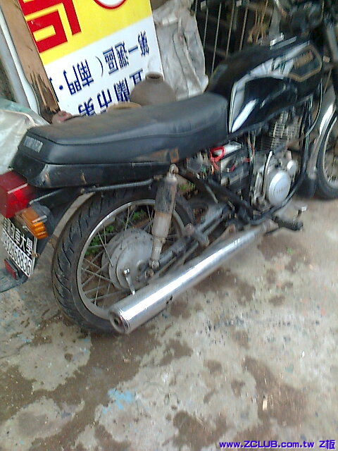

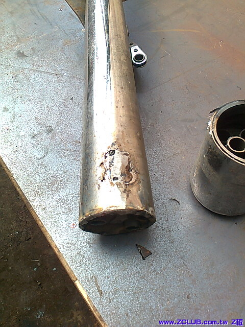

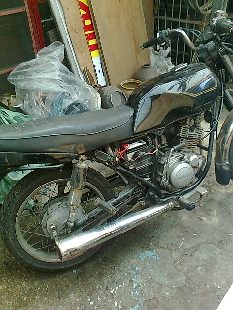

大凱愛將排氣管外管電鍍殼有破洞  本來大凱是說直接切到破洞處  但是我怕一次切太多  沒的就  所以就打算慢慢切  像切香腸一樣
賓果  沒想到剛好切的位置閃過隔板  這樣隔板不用重做  只須補外管跟內管間的空隙  其實最外層的外管破掉是沒關係的 只是難看一點而已    管的長度變短  不過聲音部份 怠速沒有差 油門灌下去 比較大聲 像小陳擴散管的聲音
