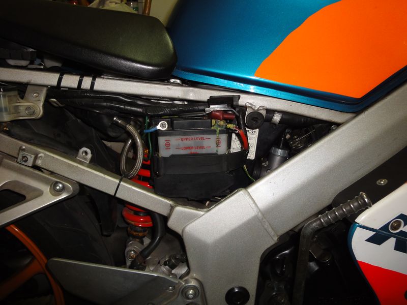

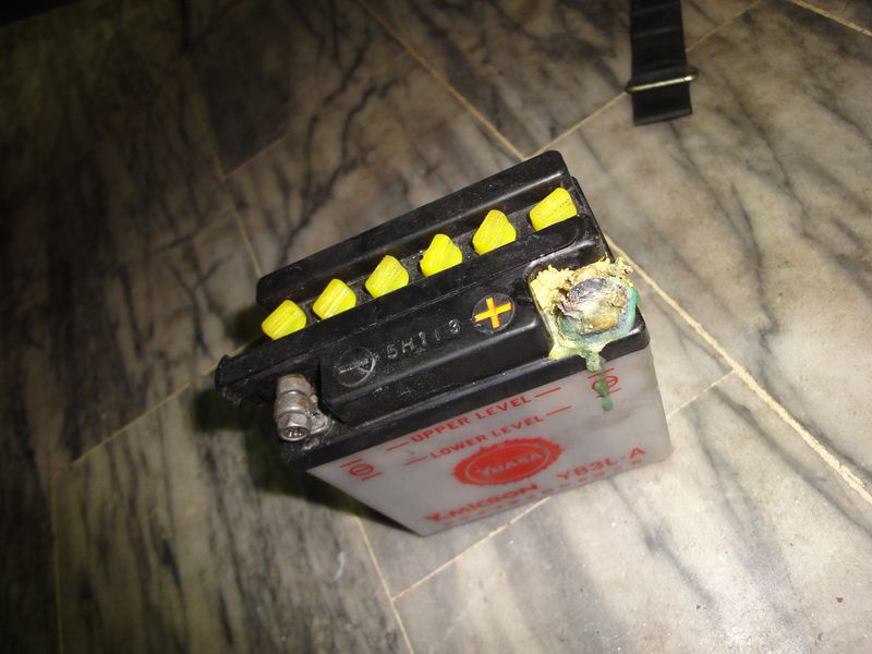

本來以為還能用的電池,前幾天騎出去覺得大概報廢了
拆了看有點昏倒....
口吐白沫~~
這個版本的電池盒瘦瘦高高的,如果要裝四號電池的話,似乎必須要側倒,不知道萬一有幾片極板長期沒泡到硫酸會怎樣

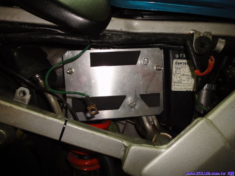

想了想,乾脆連電池盒都拆了,換個鋰電池玩玩

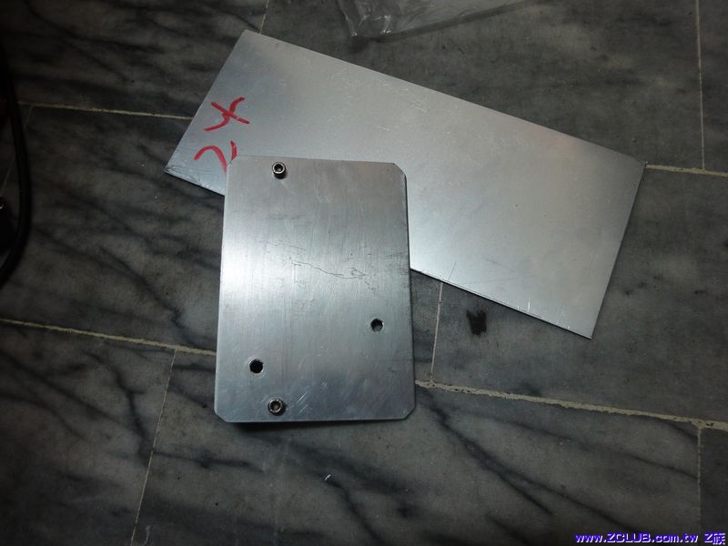

拿鋁板隨便亂切一通

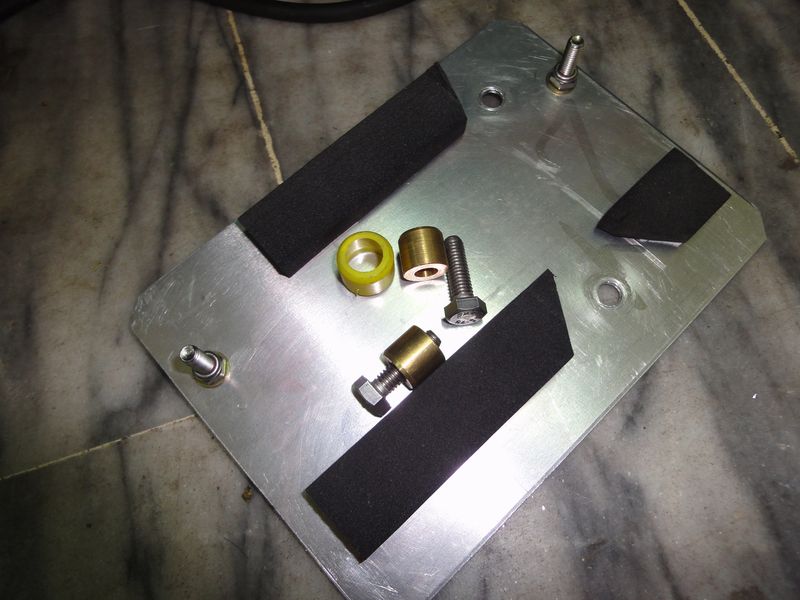

再加兩個普利珠當作墊圈,反正鋰電池很輕無所謂(5百多公克),鉛電池大概就要考慮賀重了
加個高密度泡棉墊出來,免的電池被面A到螺絲頭

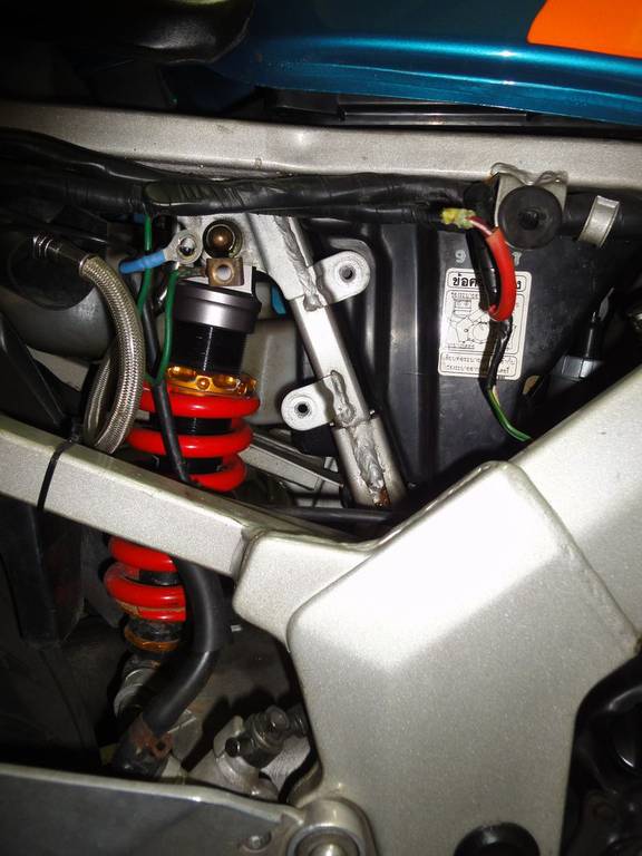

因為我副水箱移走了,所以如果你的還在的話,這位置就裝不下

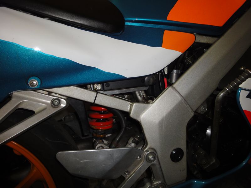

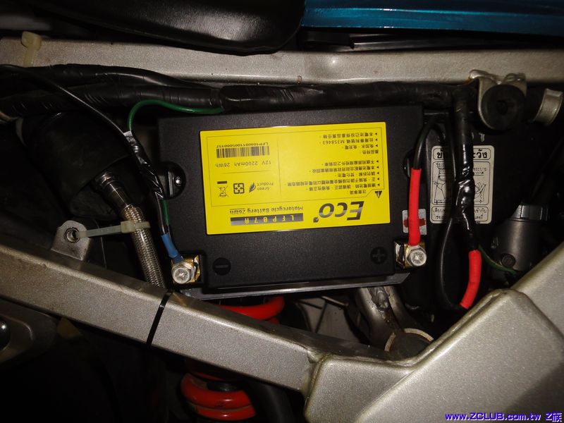

電池很薄,就算塞殼裡面也無所謂,只不過建議你電線要拉長的話,保險絲要移到電池接頭一出來的地方比較安全
反著裝是因為....我爽
電極露出在外面,所以正極加個橡皮蓋著,免的有路人亂搞
車子很不常騎,露出的電極要充電其實也比較方便啦
測試了一下,感覺沒啥問題,後續若有什麼心得再跟大家更新

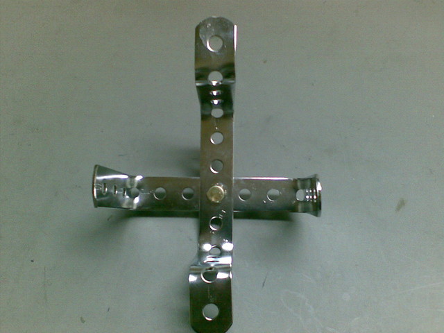

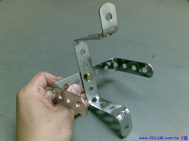

不像我的電池架改了四號之後
把舊的電池架廢了
用兩片洞洞鐵土炮凹出一個電池架來
如圖下
