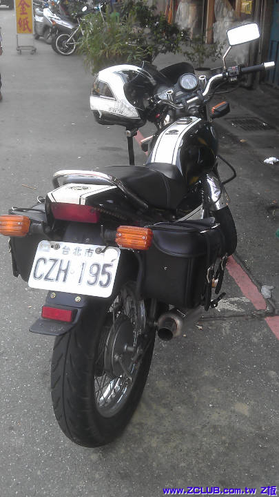

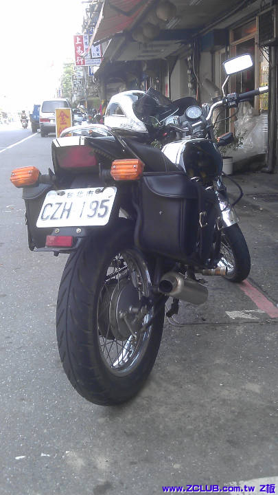

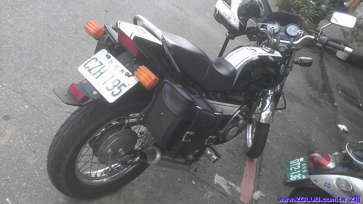

這次的外觀改裝算是我這幾年來發懶擺爛之後,少做的中幅度改裝了,順便分享一下不知幾年前改的追風尾殼改法,也分享一些更多角度的追風尾殼上愛將照。
基本上我對外觀改裝只有一個目的,就是"大",整台車就是要大就對了,因為我在意的不是車子擺在那邊好不好看,是我人騎上去會不會變成玩具,所以一路走來的外觀改裝都是朝豪華路線發展。當然,改好看是基本的,不然改的醜醜的就算在大也白費囉!
車頭不講了,裝個風鏡、隨便噴個漆、制服隨便改、煞車可以停的住就好,所以重點我擺在車尾!

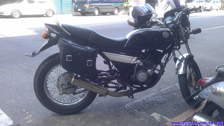

搖臂加長10公分,後輪換130/90/17,車身線條比較對味,隨著搖臂加長、後輪加大,原廠後土除根本就黏在輪胎上,所以原場土除直接後移+用手拉翹,最後在暗處綁兩條看不到的束帶做保險支撐,以防日久支架慢慢往下掉。至於搖臂這東西,只要能夠加長就合格了,麼型對我來講都沒差XD
賽車條紋也是簡單就可以讓車色突出,我這人很懶的,一切都以簡單為主。
追風尾殼上愛將,基本上只要做好車台與把手的連結支架即可,量好孔位,畫個草圖,買塊鐵板修修焊焊即可,這過程不是簡單幾句就可以說明清楚,如果用個洞洞鐵之類的做好草型,再製作堅固版本,我想應該會比較簡單。如果有車友有想知道怎麼改,北區聚會我幾乎都會到,拆給大家看一看分享一下絕對不成問題,只是要來聚會前請先北區版提醒我騎車去,不然我通常都是發懶開車去,懶無藥可醫阿XD
尾殼上去之後,再來就是椅墊,椅墊用原廠的修改即可,原廠椅墊鎖點以後用熱烘的方式向上凹即可,這方面如果不夠嫺熟,交給椅墊行多半應該可以處理,至少幫我做椅墊的老闆是抱著玩的心態幫我弄的^^
最後就是燈具,直接愛將尾燈反裝即可,原來的大牌支架要切下給大牌用,通常尾燈會鬆鬆的,所以可以在尾殼跟燈具的接觸面貼個泡綿,這樣就不會晃囉!
改追風尾殼其實與車台連接處看起來會空空的,所以我的作法就是把方向燈上移,這很簡單,切個帥氣的鐵片鎖一鎖就搞定!

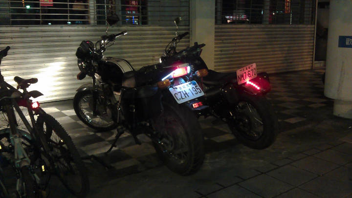

改好後沒有大牌燈,尾燈反裝之後整個大牌晚上會變暗紅色,所以我在尾殼兩側貼兩條LED來裝飾兼照牌,不錯看喔!
(隔壁是小剛老師的小鋼號).
就這樣,沒別的了,基本上除了搖臂外,其他通通DIY,所以很多地方都是可遠觀不可褻玩焉,不過改成這樣我很滿意了,再爛都是我親手改的不是嗎^^
