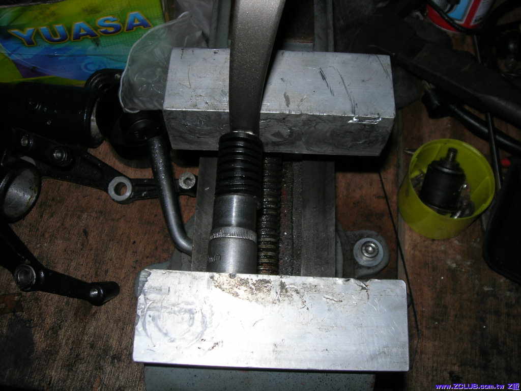

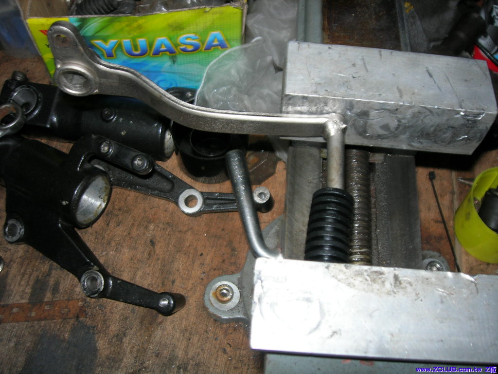

手上剛好有幾組要整理的打檔桿,叫了幾顆新品橡皮一顆約兩杯清心烏龍綠,
就的很簡單拆,拿刀子直接割掉就好,安裝時原本已回會很輕鬆裝,結果還是要動用到虎鉗
不夠力,墊個套統比較不會跑掉

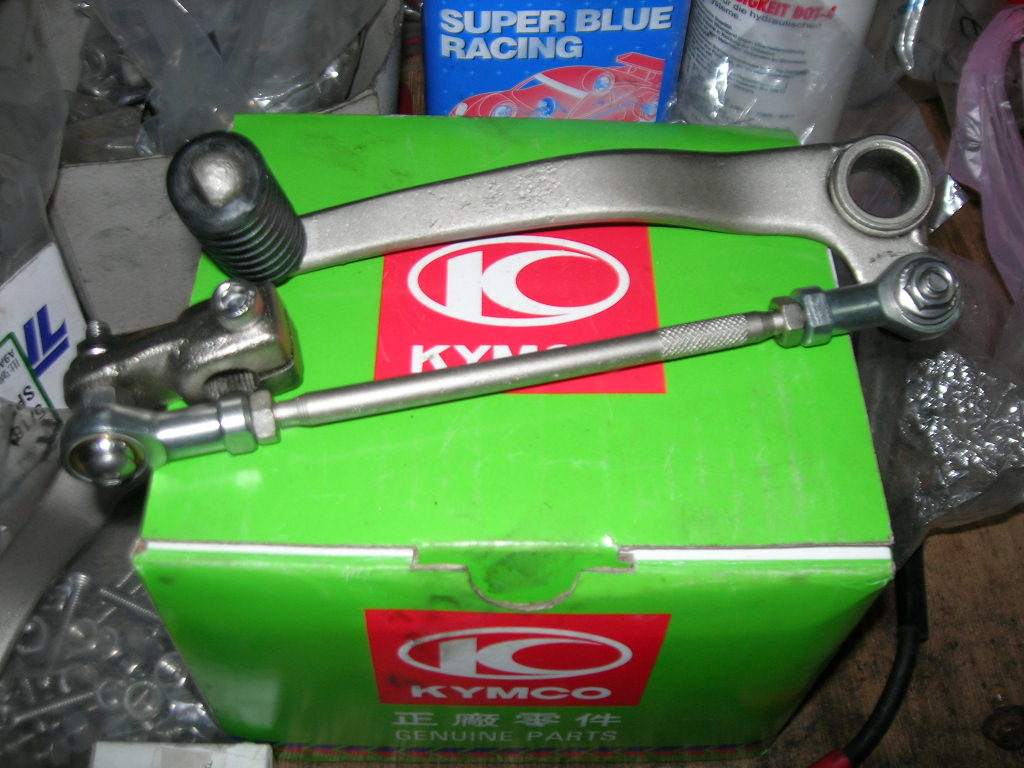

順便換上魚眼軸承
成品
收工
給大家參考...

裝這東西...
抹一點點黃油...用手一擠就進去了....
其實是因為擠不進去,才會這樣裝><  发表于 2012-3-5 10:05

发表于 2012-3-6 23:24:21 | 显示全部楼层
原廠這個的確很貴....100多沒錯 是185還是135我忘記了
當時 看到單子的時候我也是有點傻眼.......
(最傻眼的是煞車油壺......一個1000左右的數字 就一個塑膠杯.....我本來以為是總成)
我不知道原廠的是不是比較硬 跟 緊
我上了胎臘 徒手也擠不進去......打死都擠不進去 用身體的重量也不行
後來跟開版用了一模一樣的方法 (唯一不同的是我後面墊的是松木)
