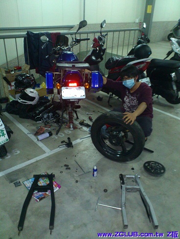

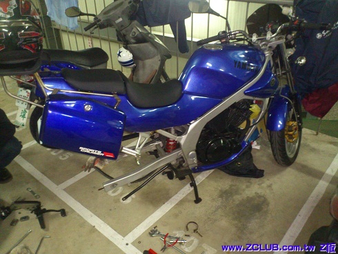

只知道用手拆下來
我就換上去  這麼簡單
你就記住零件位置 就ok了
只是我和我朋友用手拆...
3.5吋框換上
花點力氣就好
結束後會有小小的成就感
只是~
強者我朋友力氣比我大太多了...
我負責固定車身
搖臂芯我拆不下來
↑強者我朋友
3.5吋框換上
這麼簡單!!!
你看
1000塊就省下來了
1000塊你可以換很好的機油勒!!!!
