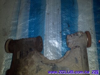

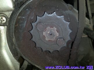

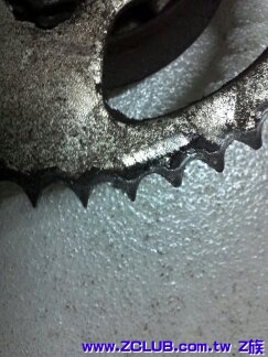

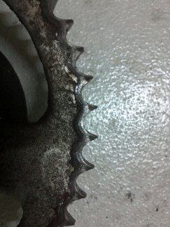

本來是要換搖臂想說順便檢查一下前齒狀況,結果發現前齒非常鬆動!!??爬文說會搖晃是正常的,可是好像滿晃的擔心會不會脫落~還有前後齒似乎都很尖銳(如圖),請各位前輩幫我看看是否已磨損須做更換?感謝!!
原廠搖臂的軸承也都生鏽了~

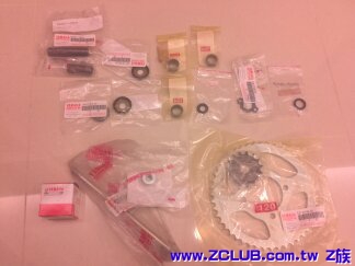

感謝大家的建議~今天馬上將備品一次補足,準備更新~沒想到換個搖臂會意外多換這麼多小零件(花了1.3張),沒辦法這就是買中古車的風險><~

別猶豫.趕快換了吧!
发表于 2012-3-7 22:32:07 | 显示全部楼层
回復 weiweikung 的帖子
你的前齒變手裏劍了~~XD
前後齒真的都該換了~鏈條也順便一起換比較好唷
发表于 2012-3-7 22:34:50 | 显示全部楼层
前齒可以當忍者飛鏢了……後齒也可以拿來當鋸盤了……
快換吧!

发表于 2012-3-8 00:41:42 | 显示全部楼层
超危險喔~妖獸
跳齒打回去說不定還會傷到前齒軸
我有次因為調鍊器滑牙前齒騎乘中落鏈
把前齒蓋整個打爆裂開
嚇死我的鳥鳥

前齒 很嚴重磨損 後齒 不平均磨損??
