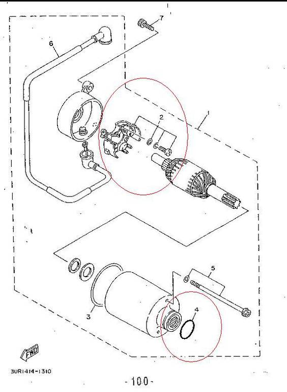

有沒有照片啊?
小弟看完其實依然不知道甚麼是歐零欸哈哈
見識不廣.....
只能拍化石歐零給你看而已="=  发表于 2012-3-9 12:48

小弟在下我以為既然都拆到 O-Ring 了
不如把碳刷組也更換掉,這樣就可以變成一篇教學文了.
PS: 網拍一組碳刷約兩小張
但是我只換4號那玩意  发表于 2012-3-9 12:48
