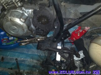

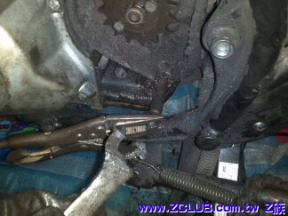

今天換打檔桿油封結果發現打檔桿與軸心焊在一起!馬的~原來是軸心滑牙鎖不緊,害我用砂輪機將打檔桿切斷
有沒有什麼方法可以在不換軸心的情況下改良打檔桿,若真要換軸心是否要整顆引擎拆開?求救~~

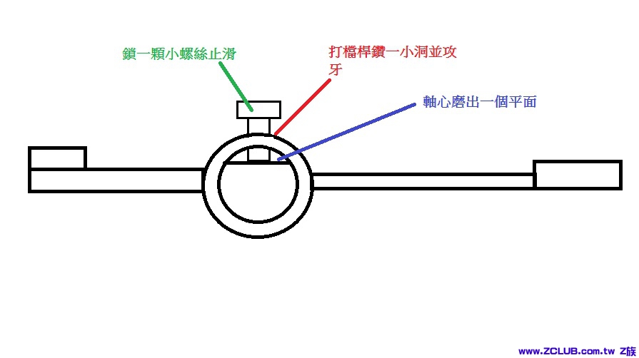

不想拆引擎(花錢)想到一個點子~將新的打檔桿攻一個螺絲孔,再將軸心磨一個小平面,鎖一顆螺絲止滑,各位認為可行嗎

想省錢不想換軸心也不是不可能
最簡單的土炮方法就是:剪一片鋁皮
墊在軸心跟打檔桿中間,然後鎖緊
鋁皮來源就是隨處可見的易開罐
至少可以撐一陣子.

发表于 2012-3-11 21:44:35 | 显示全部楼层
個人建議"直接換掉".換新的比較安全.
誰知道原焊接部份有沒有"金屬熱衰"還是啥意外後焊回去-_-a
要改良的話.最好是生1根桿子洗成正四方型.然後再做1個正4方轉齒紋的套筒+螺絲裝上去.
不然原場的就夠用了.畢竟本來就不是設計來激烈操作的東西
