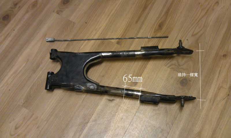

這是原廠搖臂(網路借圖)
這是我修改過的搖臂
在製作時跑了幾間燒焊店
有的很兩光 還說要用方管幫我接.別嚇我了
後搖攸關性命....我不敢把命交給他
最後還是給常改機車的店家改.價格是真的比較貴(文x)
當然在製作上 .搖臂內有內外雙層套管
這樣用起來也比較安心
這幾天去配鍊後.裝上去再跟大家分享

原廠搖臂~切掉接長?????
勸退~
我可不想哪天看到你摔到哇哇叫或是RIP的事情......................................

 楼主| 发表于 2012-3-11 01:58:27 | 显示全部楼层
本帖最後由 chanhonga1978 於 2012-3-11 14:22 編輯
收二手有缺件的搖臂500 燒焊我猜1600左右 (因為我去燒一堆有的沒得 老板是全部一起算 所以單件可能會超過1600)
結構部分我糾結很久
問過不下五位比較有經驗的改車師父 燒焊老板 或是玩家 爬幾個改裝論壇
甚至先叫師父把搖臂截斷看他的缸管厚度去評估.
目前除了外圈滿焊.內圈也有植入加強鋼管
整合起來我判斷結構是很強的
X華老板也說他接過這類CASE都是上述這樣做.拍胸埔說不會有問題啦
只要沒事別載三大四小的瓦斯.不要玩跳台.別白目拿去改單搖就好 而且我也把舊搖臂當備料以防萬一
不過剛裝上去還是要持續追蹤一個月看有無裂痕之類

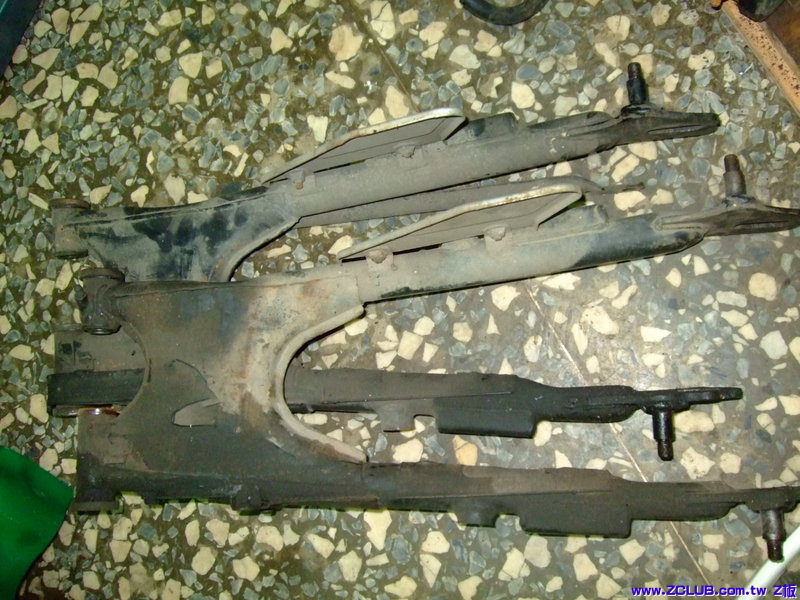

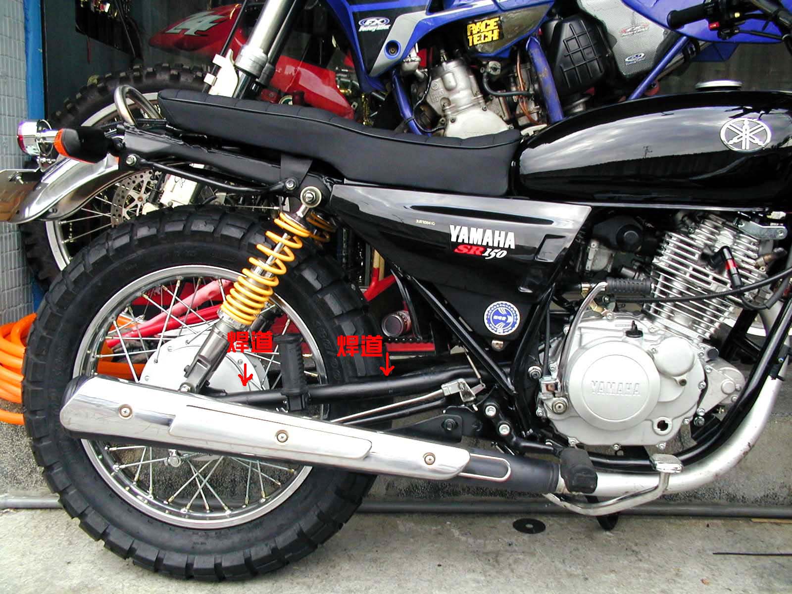

貼兩張以前蒐集的照片參考一下吧~
看起來跟羚羊好像0.0  发表于 2012-3-11 20:39
感謝啦 看起來這拉長12-15公分吧  发表于 2012-3-11 04:53

发表于 2012-3-11 05:09:10 | 显示全部楼层
回復 william 的帖子
我的搖臂就是這隻喔~一模一樣
看照片背景應該是和我同一個改裝車行做的沒錯
他們專長做low rider也有做無後避震的車架
他這隻就是+10cm的
我的搖臂上是沒有看到有焊道
應該是一體彎出來的

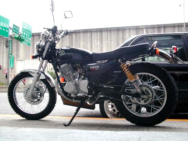

 楼主| 发表于 2012-3-11 05:26:40 | 显示全部楼层
本帖最後由 chanhonga1978 於 2012-3-11 13:33 編輯
這樣看就知道原廠與改長差異了(10CM?)
另外這前叉是r狼吧 很長耶
发表于 2012-3-11 05:54:46 | 显示全部楼层
回復 chanhonga1978 的帖子
被你花現了~
有改後移的話降一點點就江江好

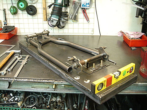

发表于 2012-3-11 06:02:59 | 显示全部楼层
本帖最後由 neo761227 於 2012-3-15 02:07 編輯
回復 william 的帖子
照片上的搖臂似乎是初代用頭尾加U型管接的
我的是全手工版的
看到這精度一敗的照片我就~啊~嘶
打電話去訂了...
回威廉大:
應該跟大哥說的不是同一家
我的是機XXXX的
機X的作品??  发表于 2012-3-11 06:27
