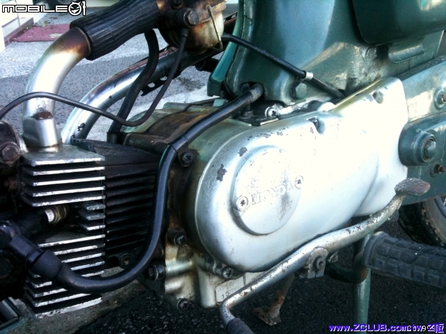

发表于 2012-3-11 02:25:08 | 显示全部楼层 |阅读模式
本帖最後由 modsir 於 2012-3-11 02:24 編輯
最近牽去修復中的C110
好不容易買齊她的料件
但現在踩發很不容易發動
家父現在只好使用 "推著跑"這招來發動...
發動後可以正常騎
但其一陣子後
汽缸的部分開始冒煙
可以請問各位前輩 是哪邊出了問題嗎?

发表于 2012-3-11 08:01:27 | 显示全部楼层
機油量足夠嗎?
如果足夠的話可能機油的潤滑有問題,無法傳到缸壁跟缸蓋,
汽缸高溫冒煙,
從照片看引擎前端都變色,也可能是外表積油泥受熱冒煙.
至於不好發動可能阻風門要看,也可能缸壓已經不足不易踩發.

 楼主| 发表于 2012-3-13 00:49:41 | 显示全部楼层
回復 ar80 的帖子
ar80大 謝謝你專業的解答! 這兩天狀況有改善了 真的很感謝
對了 我超喜歡看你的部落格!!!

发表于 2012-6-25 11:09:00 | 显示全部楼层
本帖最後由 122326978 於 2012-6-25 11:58 編輯
modsir 發表於 2012-3-11 02:25
最近牽去修復中的C110
老骨董車 不錯喔 有牌就更棒了
建意 翻修 引擎 把墊片 更新 可排除 滲油 缸壓不足問題
等你有心翻修外觀 把它恢復 原廠樣貌 老車我喜歡原廠味
無法踩發 能踩但是發不起來?   著需要給專業看看 老車翻修大變身
