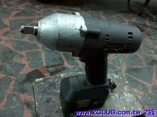

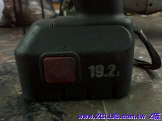

最近想學拆引擎順便換一些零件(打檔桿軸心><~),但引擎內部似乎有許多地方需要用氣動工具或特工,因為場地的限制無法使用氣動工具,且上次拿敲擊起子拆前叉底部的內六角敲到手軟~留下慘痛經驗~所以不想再純手工.....不知道電動起子是否能拆澳打之類的零件?像附圖這種19.2V的電動起子扭力夠嗎?它足以拆輪胎嗎?或是前叉底的內六角?或是有更強的電動套筒? 3Q!!

買電動"衝擊"板手 應該可以解決你的煩惱

最大扭須多少才能拆輪胎?340N.M夠嗎?

你貼圖的這一台好像是 L牌的19.2V衝擊電扳,號稱有600N(我記得是600N)。
我有拿這一支打愛將的後輪軸螺絲,輕鬆好打,我覺得應該是很夠用才對。
但有一次用來打迪爵125的後輪、24號螺帽,打不下來。後來用WD40噴了一下螺帽,過一會兒,再打,還是打不下來。最後,只好用加長型的「套筒桿+套筒」,整個人站在桿子蹬,才把螺帽旋鬆。(之前是用機車行的另一支電扳(snap on)來鎖這一顆24號螺帽的。)

之前我有隻12v的很不夠力
但是輕巧非常靈活 我總是鎖好後再手工迫緊
19v+衝擊 應該沒什麼問題啦
但是要有心理準備這麼大一台很很很不靈活
會拿來拆的就那幾顆大螺絲
考不考慮買好一點的棘輪板手組
再找隻空心鐵管來當槓桿 也是個好選擇
