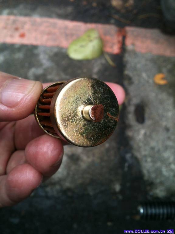

經過了兩個多月,大概加了三桶油左右;再次來檢查磁鐵吸鏽的狀況。
拆下油杯,發現小油桶內的汽油其實蠻混濁的。而且濾心也很髒了,順便換掉。
小油桶裡面,倒是沒有太多的鏽蝕髒污,按照之前的經驗,應該都被磁鐵吸附住。
從下方往上拍攝濾心,磁鐵上果然吸了一大堆的鐵鏽物,濾心底部也已經有鏽蝕(所以不換不行)。
抹掉磁鐵所吸附的鐵鏽,厚厚的一大塊!
把磁鐵吸附的鐵鏽抹掉;磁鐵並無生鏽的情形。所以還可以再使用。
0618更新。
