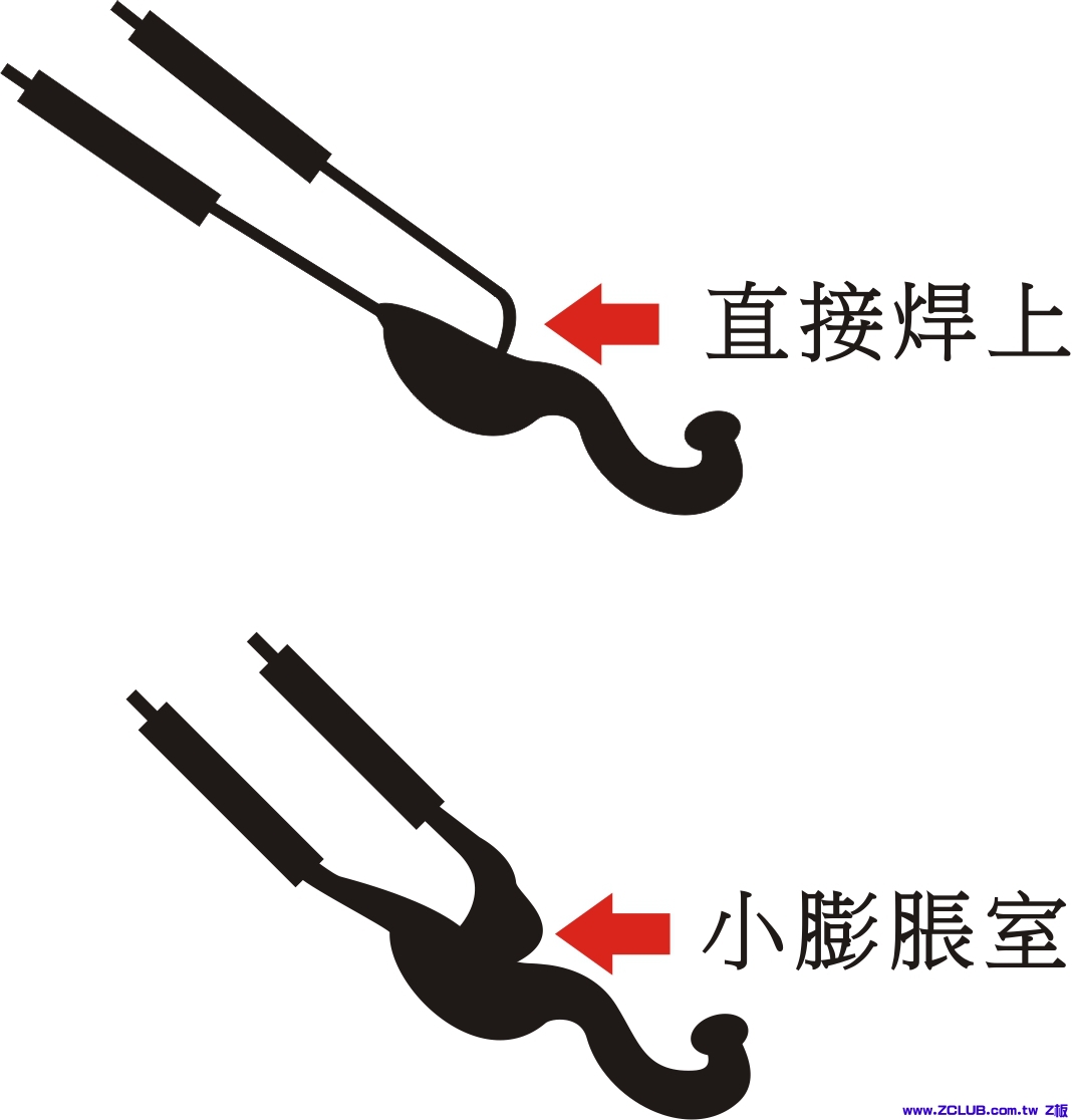

於先前大大們的文章小弟已知雙出管視覺大於性能
但小弟還是想裝看看
近來看到兩種雙出管
一種是膨脹室旁又接了一個分歧小的膨脹室
而另一種則是直接焊上去的樣子
雖然知道雙出本來就會損失動力
但小弟欲擇其一哪一隻管會好一點?
已下是小弟隨手繪製的圖片方各位大大參考

感覺下面的比較利害...

下面效果應該會好一點吧
上面那隻中間接管就喪失回壓的效果了
其實也可以從尾段在接一根出去,只是這樣好像也畫蛇添足˙~˙

NHK有出過直接焊上細管的版本,拍賣上兩種都有人賣,
只欠缺測試而已...  加油!!   等你的測試數據~

基本上可以不用試XD
依照以前追風上的使用心得
排氣量還沒大到需要雙排氣
NHK版的單邊雙排氣管,雙邊單排氣管和單邊單排氣附內隔板的
我通通用過
最後心得是單邊雙排氣管好看XD
但是單邊單排氣附隔板的好聽又好用
至於樓主的圖
我覺得可以省下那筆錢
因為雙排要用的話
最好是在膨脹室的末端接出去
不然只是增加排氣亂流和回壓的紊亂

直接焊上去不要挖開也是種方法啦
一堆四輪改雙出都是這樣搞,只是用在NSR上結果就是只有一邊會噴煙
可能有點掉漆...XD

謝各位大大
那小弟就自己買隻原廠管
在焊尾段來接
不過既然都要自己弄想說乾脆用成中出
只是怕改了中出管
停紅燈會被拖下車子

你要焊尾段拉到坐墊下?
先不管會不會被罵翻
效果絕對不會好XD
但視覺效果不錯
小GP有不少是中出的設計
但都不是尾段延伸
而是全段
你光是從膨脹室出口開始拉到坐墊底下
這段的長度......................................
還是乾脆買大膨脹室
汽缸排氣口到膨脹室這段重做
把膨脹室移到座墊底下比較實際
然後尾管使用短管
這樣的效果還有的看
若是用你原來的想法
嗯!!換車比較好

流體的東西...
很難說哪個一定好
主要也是要看樓主的騎車習慣及引擎性能去做實際的搭配
也是要做許多的測試才能知道結果

但是2T車也因為需要膨脹室
所以會變成一個很大的變因
這可不像4T車種,想變換排氣管位置,可以很簡單的說變就變
光是頭段的形狀要L或是C型
就得考慮再三
