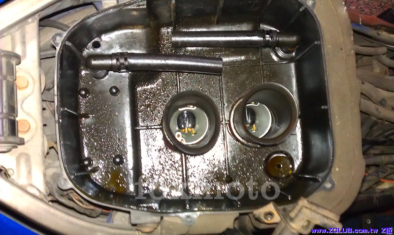

跟太熱的咖啡店老闆講,車車要連更換機油都讓我包,老闆就是不要。
該進行半年檢、歲修,也都不讓我帽下來。結果拆開後的第一眼就是這個樣子。
直接判斷,便宜的機油.....
跟太熱的咖啡店老闆講,不要用便宜的機油~不要用便宜的機油~不要用便宜的機油~
老闆就是不聽.....
(算了~下次洗化油器算他貴一點!不過那顆化油器,聽說,應該是被讓渡給我了才對!>"<)

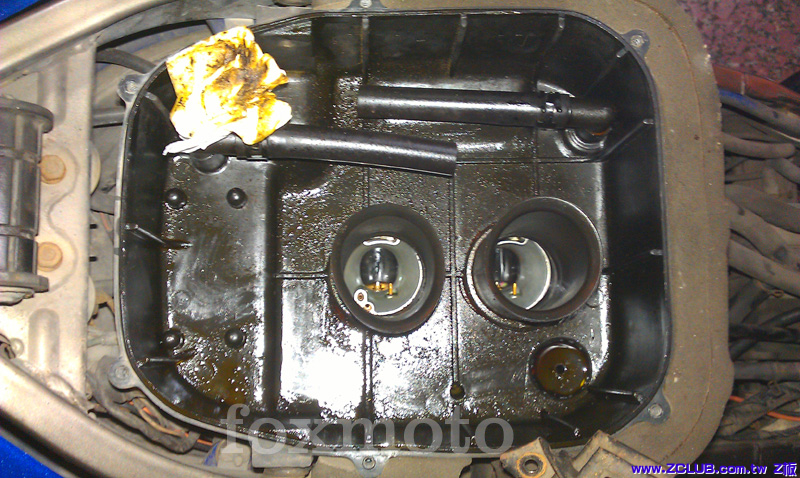

再來2張照片~
引擎本體的吹費廢漏會回到集氣盒內。

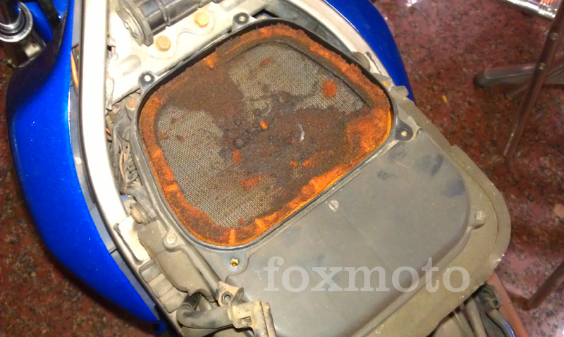

如果機油品質不佳,或有汽油進到曲軸箱內。那,蒸散的油氣會回到集氣盒內,會分解合成的空氣濾棉。
黏涕涕的油膏,我就不管了,我只負責換濾棉....
太熱的咖啡店老闆,使出絕活,以泡咖啡的方式,處理掉濾網上的濾棉舍利子。
此時,太熱的咖啡店內充斥著水氣,很熱...所以叫...太熱咖啡~
將物品一一裝回,上新空濾棉~
