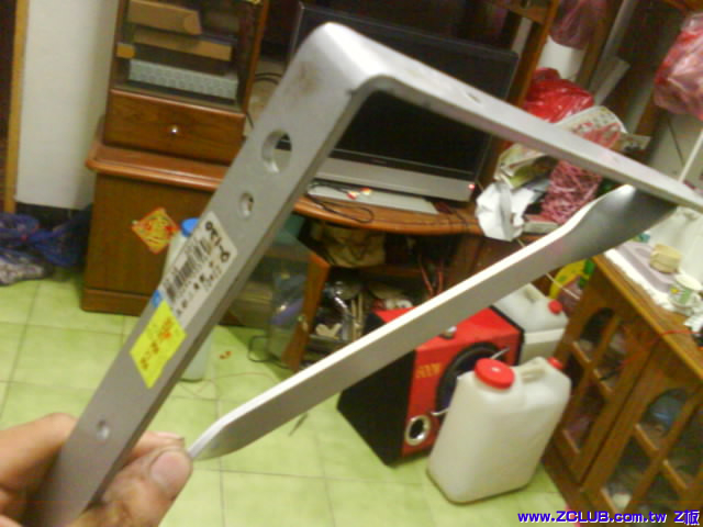

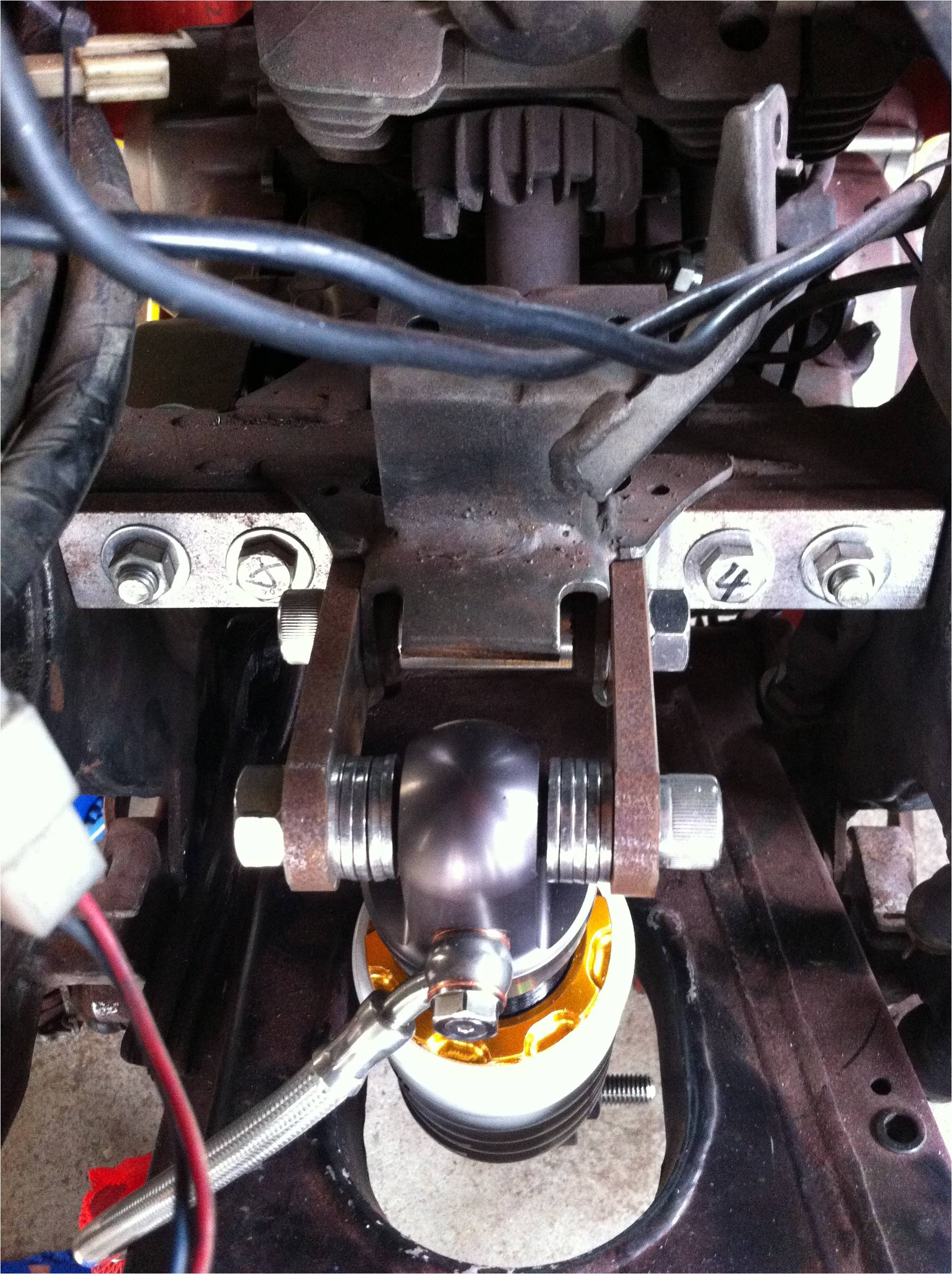

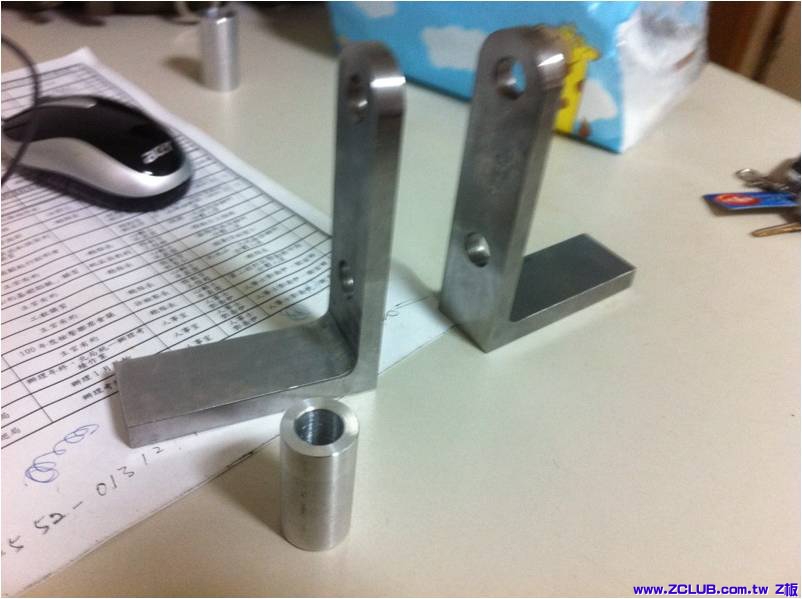

先前改上了3xv後搖臂.不過板上的先輩都說高度太高了.而且自製的避震上座強度不足.可能會造成危險.
於是強化了上座.透過縮短避震器長度想辦法讓他低一點

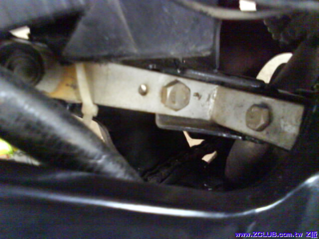

原本的上座

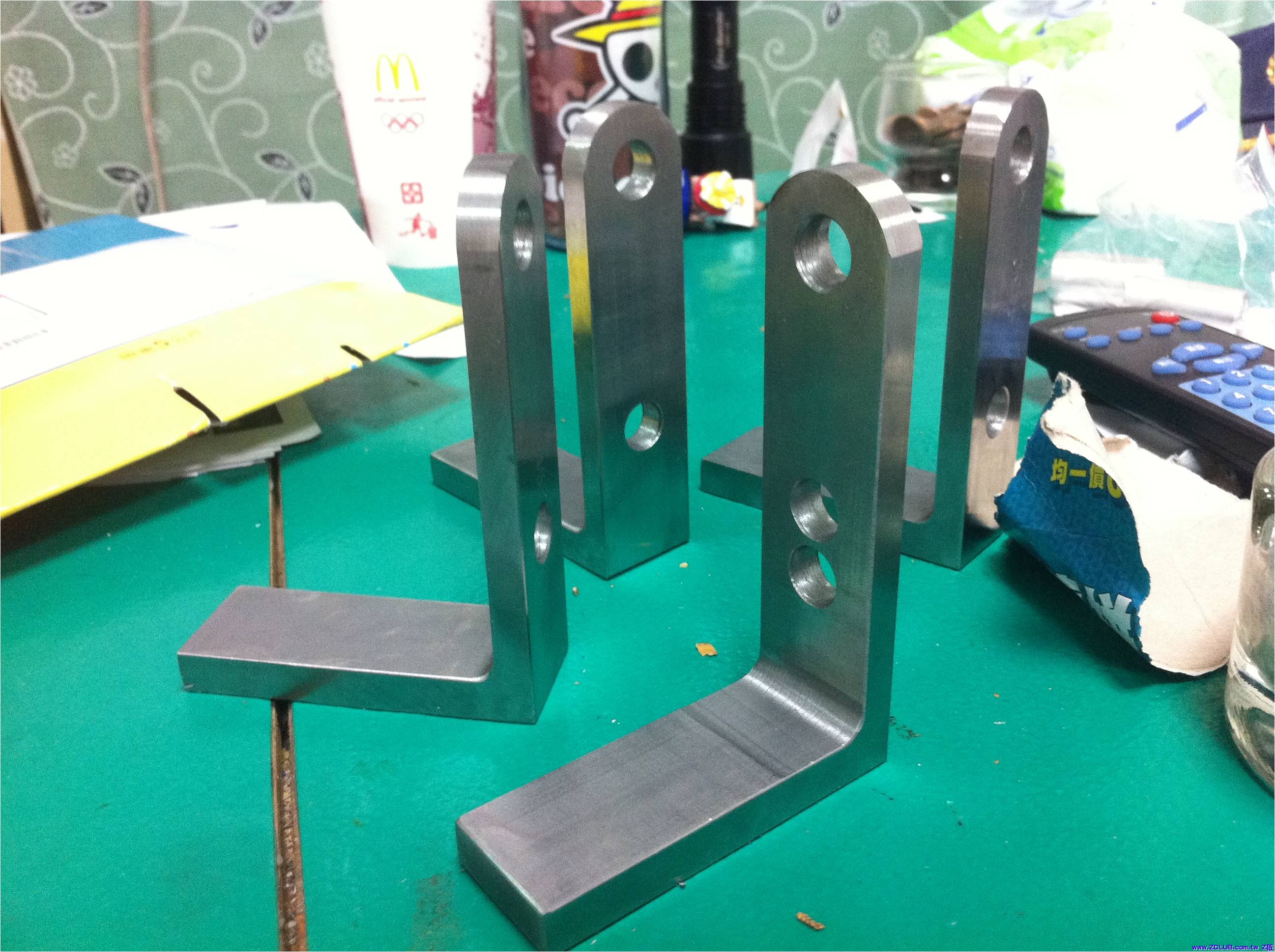

訂做的上座

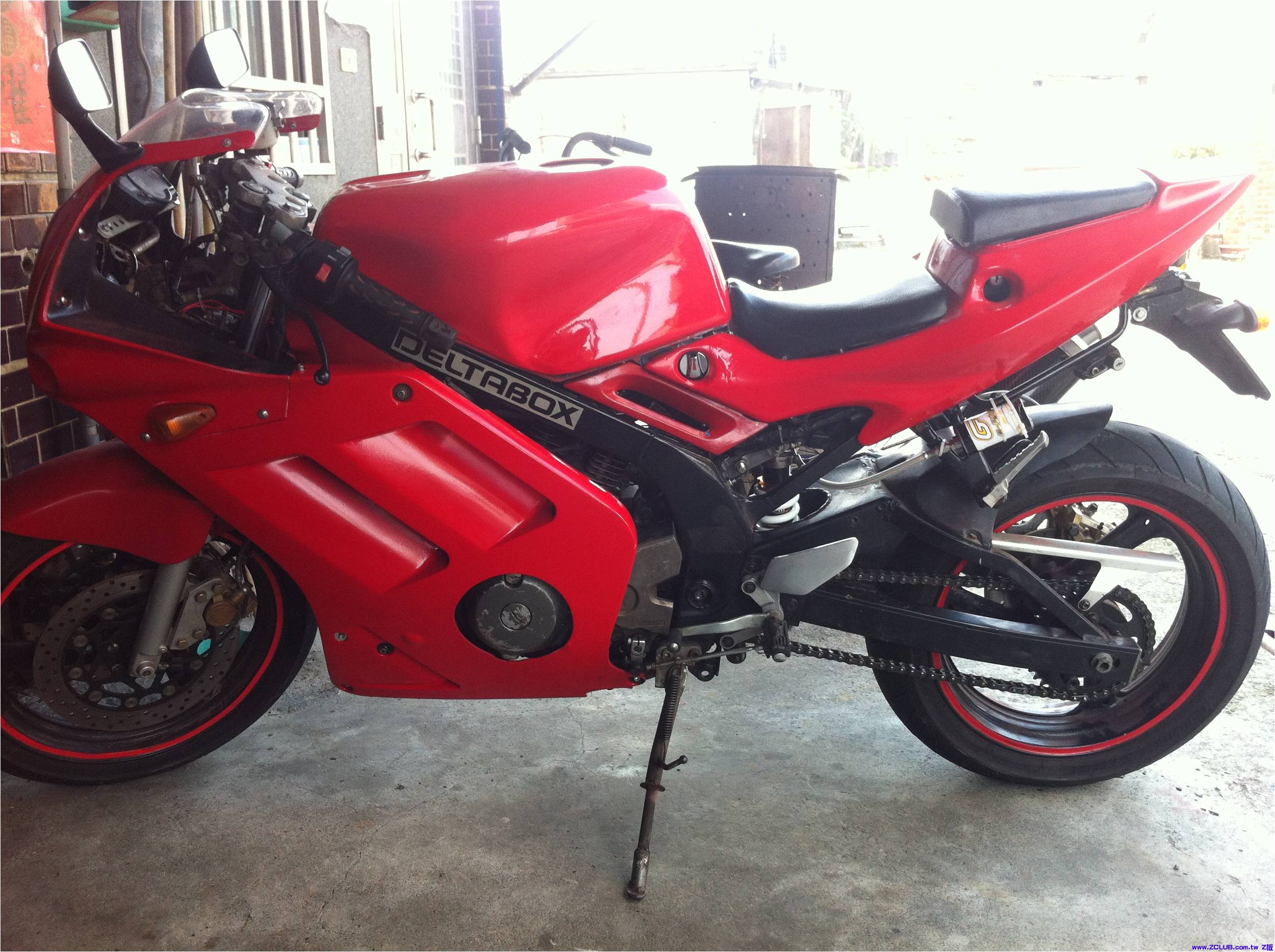

之前
改良後
雖然人家說用焊的比好.不過我還是想用鎖的

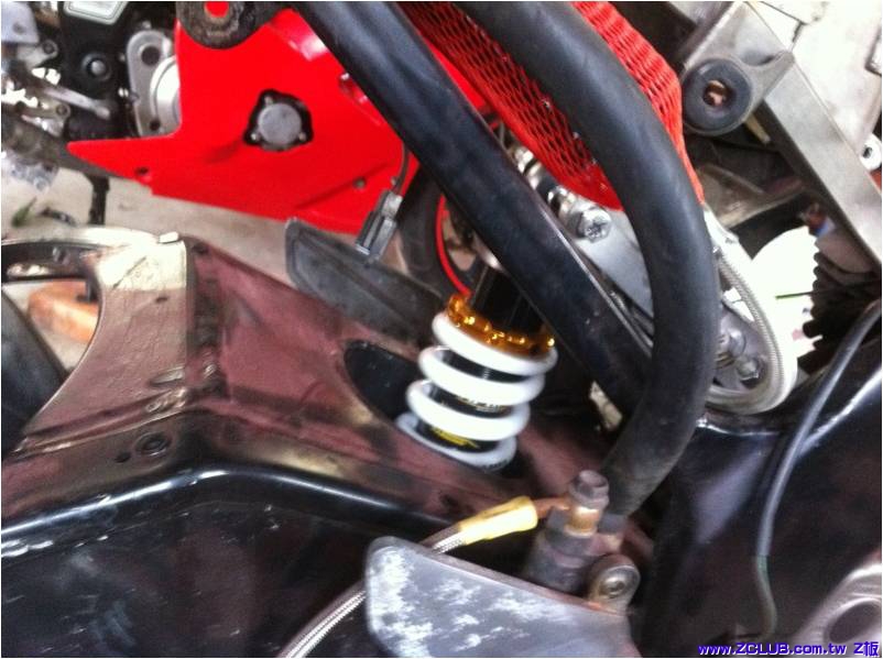

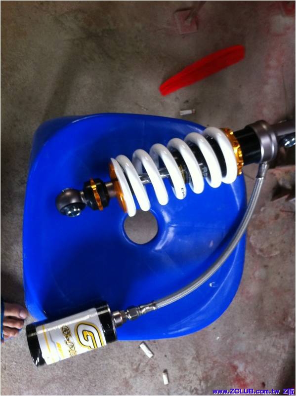

訂做的避震器.長度265mm

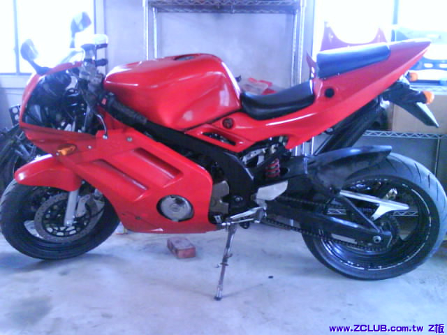

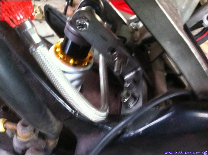

之前的高度
改良後
尾巴把名明顯有降低了.騎起來也比之前舒適多了.
G+左起來路感反應還不錯
雖然改法不太正統.爾且狗骨頭跟多連桿的角度也不太對.不過騎起來還蠻穩的.現在只等待時間的驗證...

发表于 2012-3-19 22:43:10 | 显示全部楼层
改良前翹太多了
現在這樣比較平均一點

发表于 2012-3-19 23:29:39 | 显示全部楼层
看起來是OK 不過記的鎖螺絲的地方在螺帽部分加上彈簧華斯這樣比較好
不然上個螺絲膠也好免得改天騎一騎螺帽噴了
