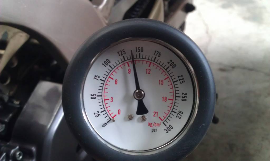

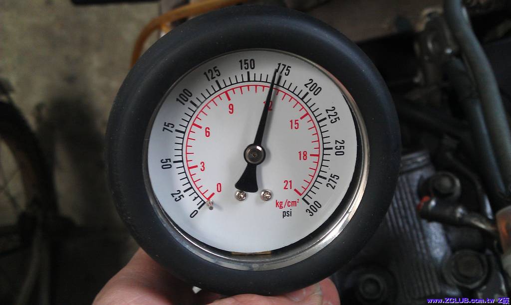

我的車車日前剛升級200cc(目前里程數累計快300km)
升級後一直有個問題
冷車怠速不太穩掛不住(其實升級前就差不多這樣)
量負壓約17↑↓(原廠缸時都比較正常)
懷疑是缸頭沒做好(雖然不是學汽修的,怎麼說也是自己DIY,哪裡沒做好其實心裡也有數)
這兩天去買缸壓錶來量前缸12kg左右
後缸不到9.5kg
沒騎過別人200的車,動力方面覺得比150好很多
不過怠速狀況讓我很不舒服
而且前、後缸壓差好多的樣子
我知道拆是一定要的
想問一下板上是否有大大曾經上過阿榮牌52mm缸
其正常缸壓大約為多少?
我承認會這樣問是因為我想偷懶(單純只想處理後缸就好)
當然如果前缸也不合格也只好硬者頭皮砍掉重練了
請有經驗的車友提供一些意見,謝謝

发表于 2012-3-19 19:29:15 | 显示全部楼层
本帖最後由 wowness26 於 2012-3-21 17:47 編輯
應該都會在19才對唷..
我眼殘了 我眼殘了 我眼殘了 我以為是負壓.....
缸壓19 大概英式採發都很困難吧??  发表于 2012-3-21 17:00
你的缸壓有 19 喔!! ...... 怪怪 我做到 11 多車子就很難騎了 你的19 讓我有所--..真的.. 19 19 19 19 19 19 19 19 一般活塞撐得住嗎 ?  发表于 2012-3-20 20:06
发表于 2012-3-19 20:33:18 | 显示全部楼层
回復 pchui67 的帖子
前後缸汽缸壓力差距
算是滿大的
不太可能感覺不太出來
我是小懷疑是否測量方式
不夠標準不夠正確
去找間有汽缸壓力表的車行
在測試看看
就當作是排除法吧
在者
從火星塞孔低些許機油進入燃燒室的測試方式
您做了嗎?
真的是我方法錯了 重新量後兩缸都差不多12(未裝火星塞情況下) 看樣子改天從其他方向下手了  发表于 2012-3-31 10:44
我這邊的車行.....  发表于 2012-3-21 13:11

发表于 2012-3-21 11:58:27 | 显示全部楼层
本帖最後由 passante 於 2012-3-21 18:53 編輯
我記得手冊上紀錄缸壓是10,下限9,上限11,單位是Kg/cm2。
同時也標明前後缸壓差不得大於1。
但是手冊上說的缸壓量測事先要把油門一拜,然後電發。
而且是要在暖完車的狀況下。
如果缸壓偏低,可以嘗試倒機油進活塞測試。
而且這時,已經確定是有問題了,機油只是協助釐清問題而不是測缸壓的標準流程。
確認手冊3-16、3-17有記載,數字也是對的,但是因為我一時眼殘,沒注意到你有改缸,
所以這個數字僅供參考,實際上應該會變動,但是除錯的基本原理不變。
原來手冊有這麼詳細..這幾天比較忙..改天再慢慢用  发表于 2012-3-21 13:13
