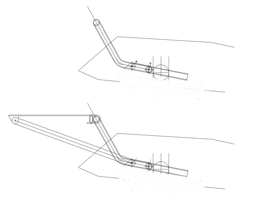

這還是Prototype的初期設計....設計未完成&實品沒出來之前不知會有啥問題~
至於外型就請高抬貴手....XD"
有部分的結構被我藏起來了~因為是秘密~XD
基本結構都是組合式的~也就是可以依需求改變~
至於之前有大大挖坑給我跳:活動式的貨架不錯~
我只能說......等我吧......我的坑已經多到變成地下都市了........
慢慢弄吧.....

回復 ms_0100200 的帖子
先前也想過活動式的 購物專用
发表于 2012-3-19 20:24:05 | 显示全部楼层
回復 ms_0100200 的帖子
所以是利用車架管尾??
長期使用的話,應該不建議負重超過8KG吧??
或者加一支側邊橫桿補強??
不是喔~另外有支架~  发表于 2012-3-19 22:32

我也在好奇是不是用車架的屁股處理呢~
可以翻轉.......我比較想要可以伸縮的XD 裝上電腦桌滑軌那樣,後座沒人就可以把漢堡縮進來,停車方便+當靠背墊.
這個偶正在跳....但是卡關中-_-  发表于 2012-3-19 21:12

回復 ms_0100200 的帖子
圖有點精簡到.......看不太懂XD
发表于 2012-3-19 22:37:24 | 显示全部楼层
貨架還有個人道設計是可以考慮無尖銳角
事故中才不至於變成殺傷武器
不過檔車要無尖銳角.... 難喔

回復 st42294229 的帖子
不是用車屁股的車架~
其實與其說是可以翻轉...不如說理念跟這個是相同的
http://www.zclub.com.tw/discuz/f ... -fromuid-27788.html

回復 chanhonga1978 的帖子
看要導角還是弄R角就好了~XD

回復 ms_0100200 的帖子
所以會是扶手+活動支架兩件式嗎??
期待後續
