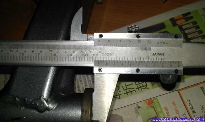

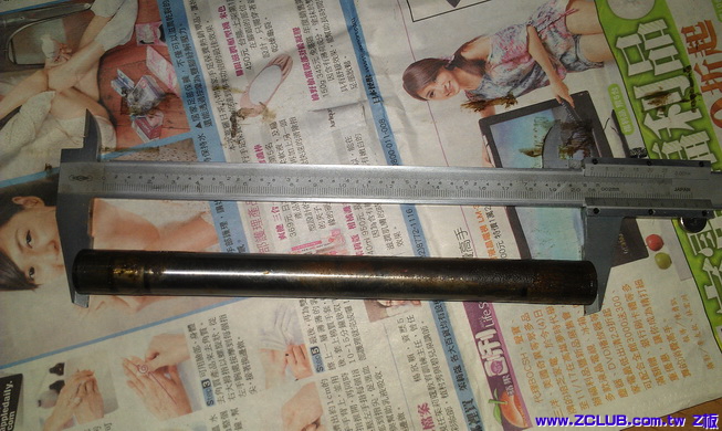

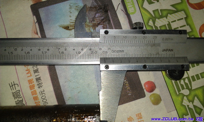

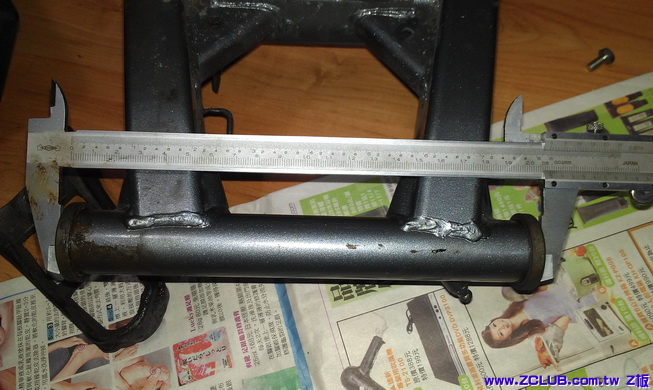

這問題的答案應該是~
無防塵套205MM
有防塵套207MM
但是我的卻是...
無防塵套207MM
有防塵套209MM
天阿~~這到底是為什麼呢~~~~
爬文也有看到跟我量出來一樣的
http://www.bikers.com.tw/scumoto ... p;filename=A13OJFBC
(但是鎖狗骨頭處是92MM沒錯)
而跟板上前輩買來的R1Z搖臂是207MM沒錯(已修改)
但是上車台後卻有點鬆鬆= =
就把車台軸心逼緊...
應該沒甚麼問題吧
但是那篇文章內好像是說量車台...
我是量我搖臂就是209MM了...

你量的數據是正確的,搖臂本體的寬度大概是將近206mm(我記得是不到206mm,差那麼一咪咪),而襯套一定會比較長一點點(差不多是將近207mm沒錯),這樣搖臂才能上下自由擺動。
再加上左右防塵蓋的話,就差不多是209mm了。
