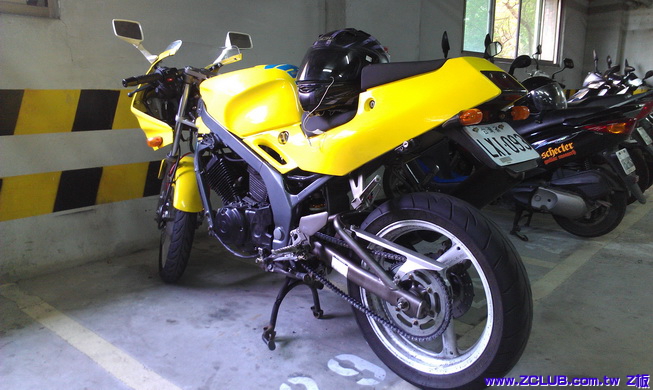

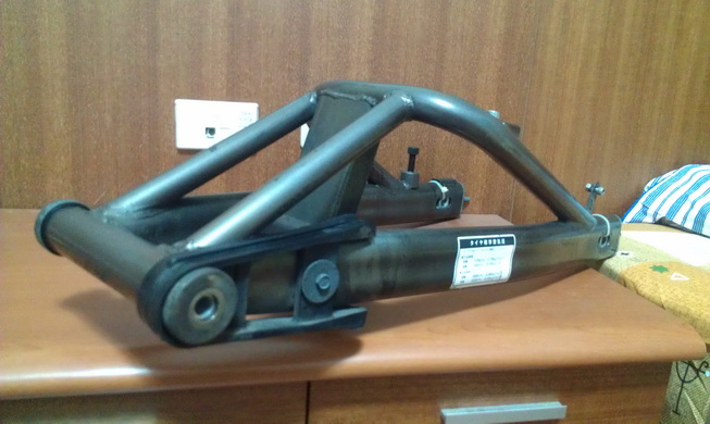

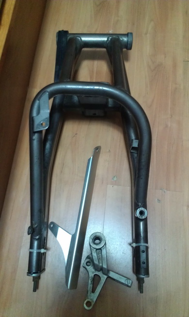

小弟是跟板上的前輩入手R1Z搖臂的
與車台連接的隔筒.軸承都已經是修改好的(開心)
但是鎖多連桿處沒修改,需要車襯套或用墊片

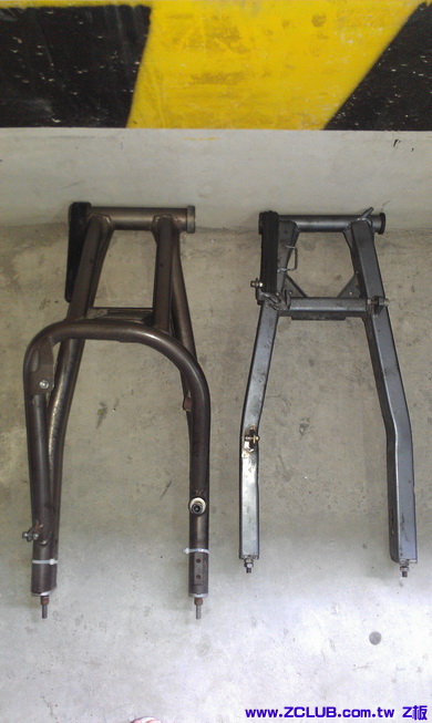

與原廠搖臂比較

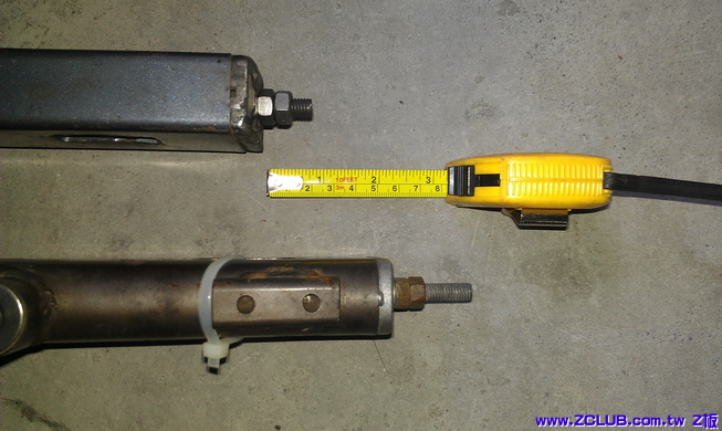

頂著牆壁測量長度約差5.5公分

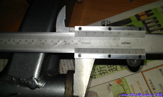

鎖多連桿隔筒短2.2公分,我是用華司墊

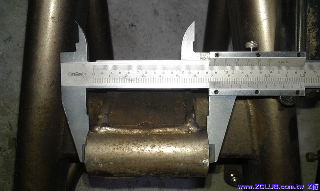

接車台處已修改好為207MM

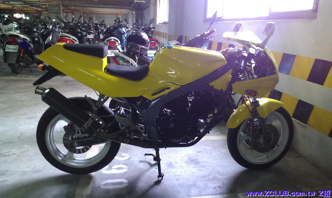

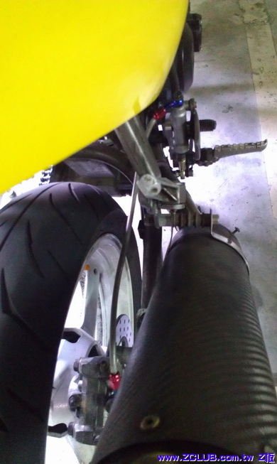

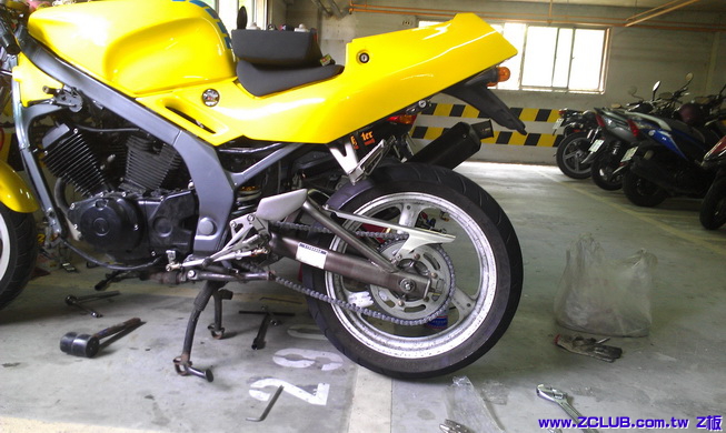

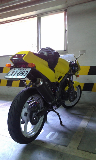

上車後

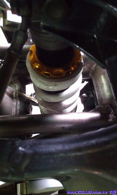

避震空間很大,不像之前用原廠搖臂會磨彈簧

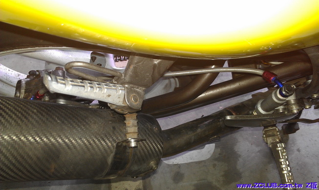

油管也剛剛好夠...呵呵

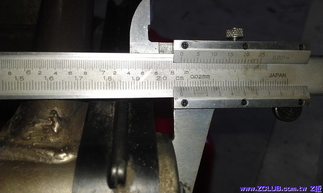

現在來講心得:
1.與車台接合處雖然已經修改為207MM(原廠數據?)
但是我上車台後會有點小間隙
雖然是很小沒錯..但是跟原廠搖臂上去後沒甚麼間隙有差
這又扯到了小弟剛剛發的文章:http://www.zclub.com.tw/discuz/f ... tpost.html#lastpost

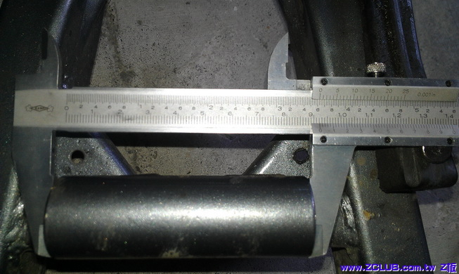

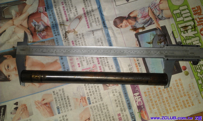

原廠搖臂與車台連接處
有防塵蓋是207MM,沒有防塵蓋是205MM這個數據...到底是對是錯?

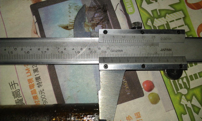

小弟本身的搖臂拆下後量出來的數據卻是
有防塵蓋209MM,無防塵蓋207MM...

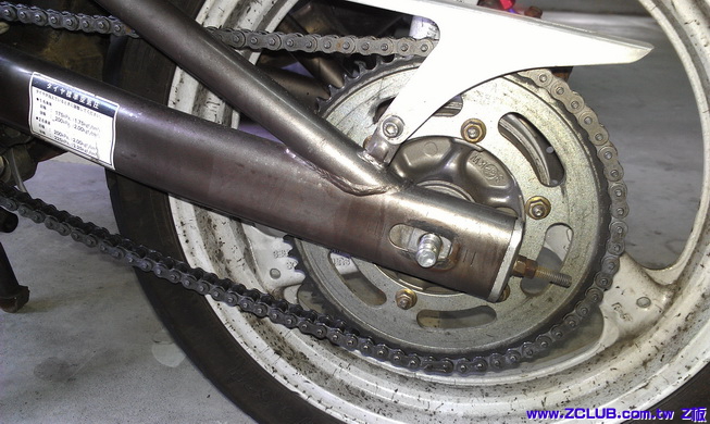

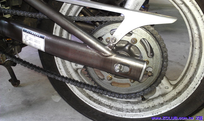

而把R1Z搖臂裝上後把軸心鎖緊
也沒甚麼晃動了...應該是OK
而後輪上去之後有沒有間隙?
是比原廠搖臂時多了一點點,但是不多
把後輪軸鎖緊後萬事OK~~

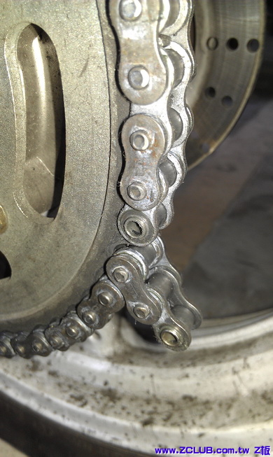

2.鍊條到底要幾目?
小弟的車是150cc 前15後58齒
爬文後看到說137目140目都有(可能因為排氣量不同)
而上網查了超過132目的鏈條可說是少之又少...
就是查到REGINA的鍊條是油封鏈而且又肛好142目
但是擔心的是他的活目是用活扣還是壓鉚釘的??
因為現在車上的RK頂級鏈是用壓鉚釘的..沒有特殊工具完全動不了
(而RK加長又很麻煩= =,姑且先把他收起來....哈哈)
上露天問了幾個賣家
有說是活扣的
有說是壓鉚釘的
還有說是上活扣再壓鉚釘的(這個超離譜)
跑了一下高雄的實際店家卻認只是活扣後~
就拿來裝拉~
(我說那賣家也好歹摸熟自己的商品吧....唉)
而現在實際裝上車後
是OK的~
不過好像有一點點太長
條鍊器已經到了中間的位置...
可是要截掉的話,一次又只能2目起跳
就先看看這鍊條耐不耐拉吧@@
3.煞車油管
小弟的煞車油管已換成金屬製50公分
而且還外加改半組腳踏後移
所以是不用加長油管剛好一敗的~~
如果沒有半組後移的話應該要用55公分的比較OK

5.小弟的避震是G+ 310MM (原廠為305MM)
用原廠長度狗骨頭上去後
比之前G+ 310MM + 短0.5公分狗骨頭 + 原廠搖臂 還要翹大約五公分...
之前有加高許多的中柱現在也剛好而已了= =
6.非常之重拖啊!!
加速感少掉很多很多= =
完全杯具
穩定感提升許多~

3/29新增
142目截成140目確定是ok的~
截掉前~
調鏈器已經快到底了
先把活目拿掉,調鏈器推到前方
用短兩目試看看到底夠不夠長...
ok的!
截掉後~
完全可行!
