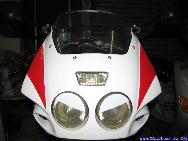

車種:FZ/R 一期雙園燈 (使用副場燈具)     ps有貼遮掉大燈三分之一的不透光燈眉
燈種:Q5 透鏡 4晶 LED大燈 (兩組 因為是雙園燈麻~)

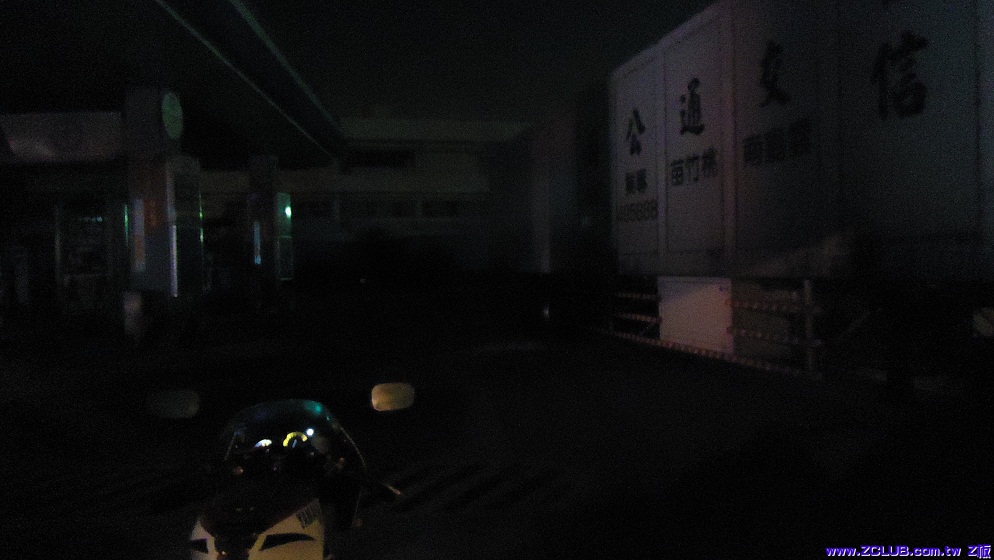

現在來看看豬某的 豬豬R 未開燈時 在 加油站 的照片吧(只有黑...)

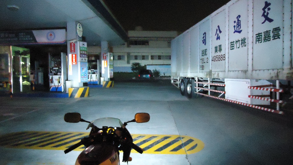

現在讓各位看看 開燈後的結果吧~
各位感覺如何!? 很爽吧!!

補  遮掉大燈三分之一的不透光燈眉

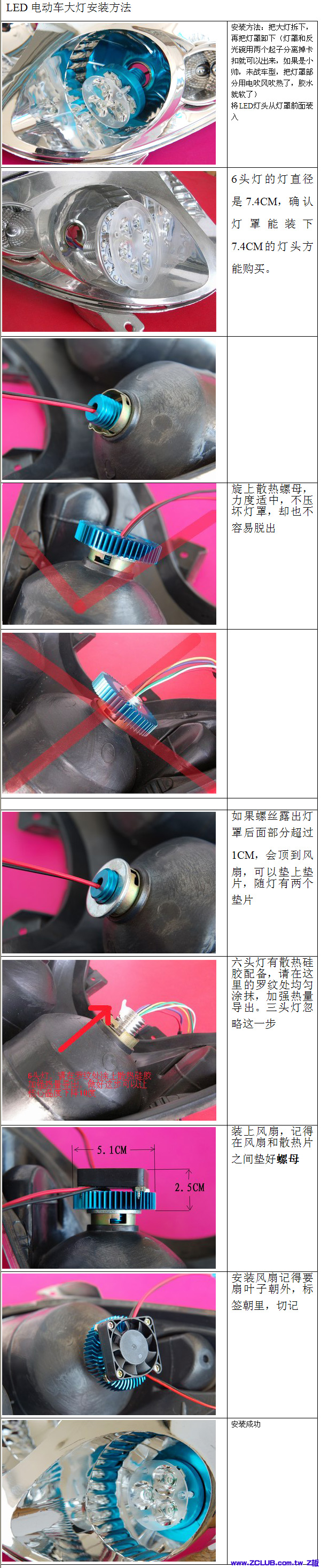

要怎固定!? 好問題 那就直接看圖說故事吧  (說故事?不用說 圖旁就有說明了)
(點圖變大看的比較清楚唷)

发表于 2012-3-23 02:41:51 | 显示全部楼层
看圖覺得風扇好像不是很穩~~
風扇 怠速不穩 喝喝  发表于 2012-3-29 18:19
風散不穩?? 哪個地方覺得會不穩??  发表于 2012-3-23 10:25

发表于 2012-3-23 03:48:24 | 显示全部楼层
fzr裝ok
fz原廠大燈裝的話.....風扇會卡線.....
風散厚度10.8 散熱鰭片厚度9.6 墊高螺帽3 給您參考  发表于 2012-3-23 10:32

所以照片真的很打鳥 但騎乘時 肥肥的豬某 坐上去 光就壓低不少

发表于 2012-3-23 23:41:11 | 显示全部楼层
有路燈狀況下的照明圖嗎?
因為在暗處的話燈類更起來都會很明顯 比較看不出實際亮度的差別
LED是好物呀..
很抱歉沒有呢...豬某近期補上  发表于 2012-3-23 23:44
