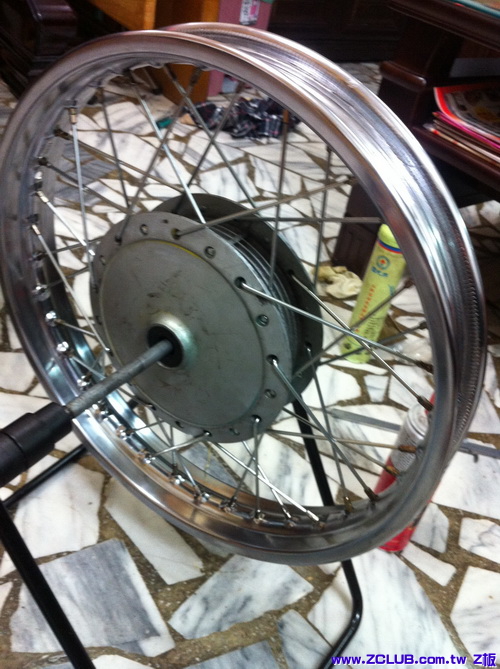

利用潤滑油的管子來當量規校正偏擺
我發現這個腳架滿好用的!!但不是很穩,所以轉輪圈要小小力

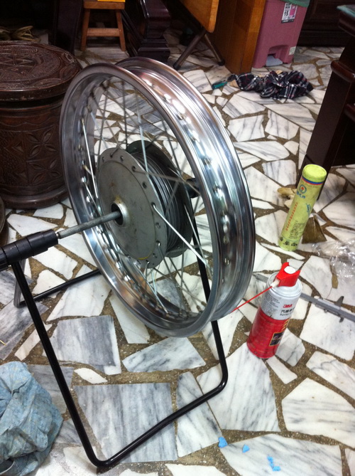

右下角~~呵呵呵!!
伸出長管當量規測試偏擺
可以貼一隻尺在旁邊看偏擺幅度

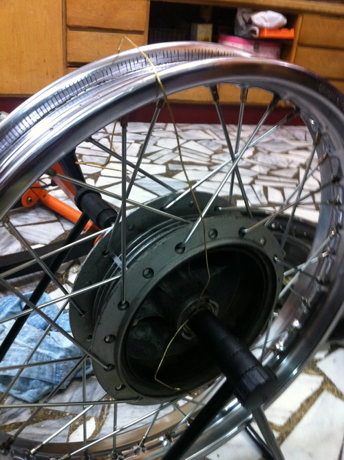

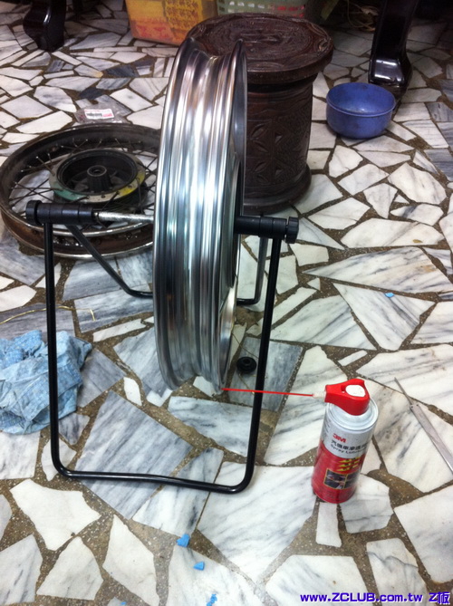

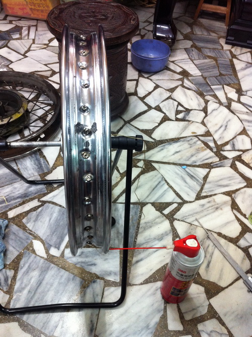

其實因為自己用DIY工具編框
所以沒辦法像師傅用量規量測這麼準
真圓度校正跟偏擺校正一直反覆四~五次以上
反覆張力釋放(平均施壓鋼絲力量,會有啪啪啪的聲音)
用尺量偏擺幅度大概在1mm以內
真圓度最後也校正到大概1mm以內
張力沒辦法量= =
銅頭大約吃滿牙~~轉銅頭的時候滿緊的
最後裝好輪胎以後記得在測試一次真圓度跟偏擺幅度
大約花了四個小時的時間
裝上車以後測試還滿正的~~~
如果跑了1000km都沒出事
等下次編2.5吋後框再詳細PO過程好了
最近太窮了= = 希望可以買到便宜的2.5吋鋁框
